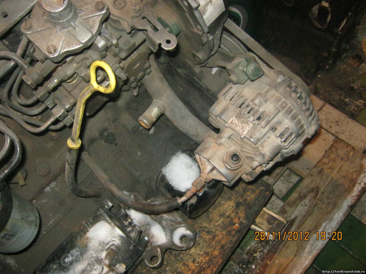

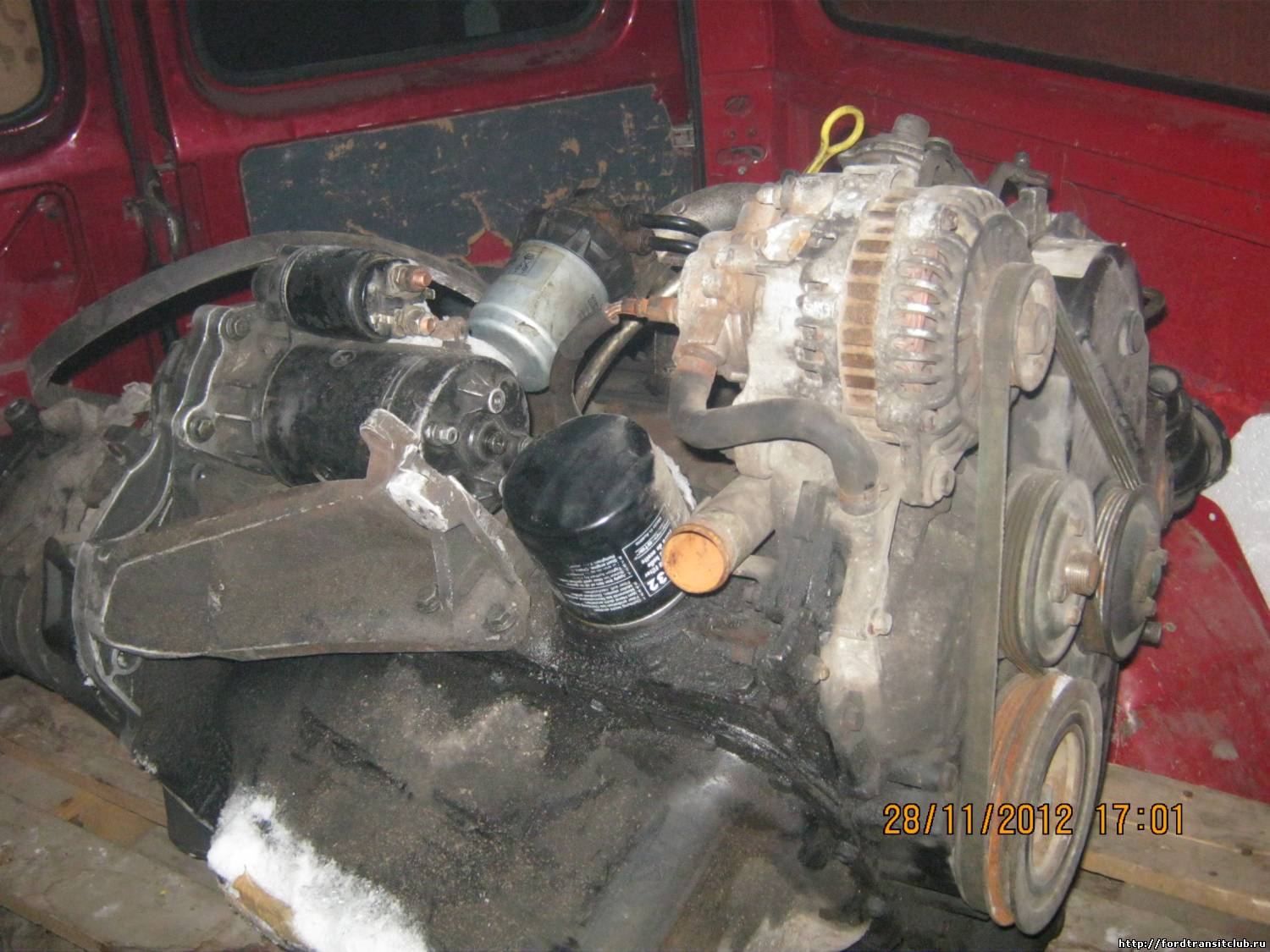

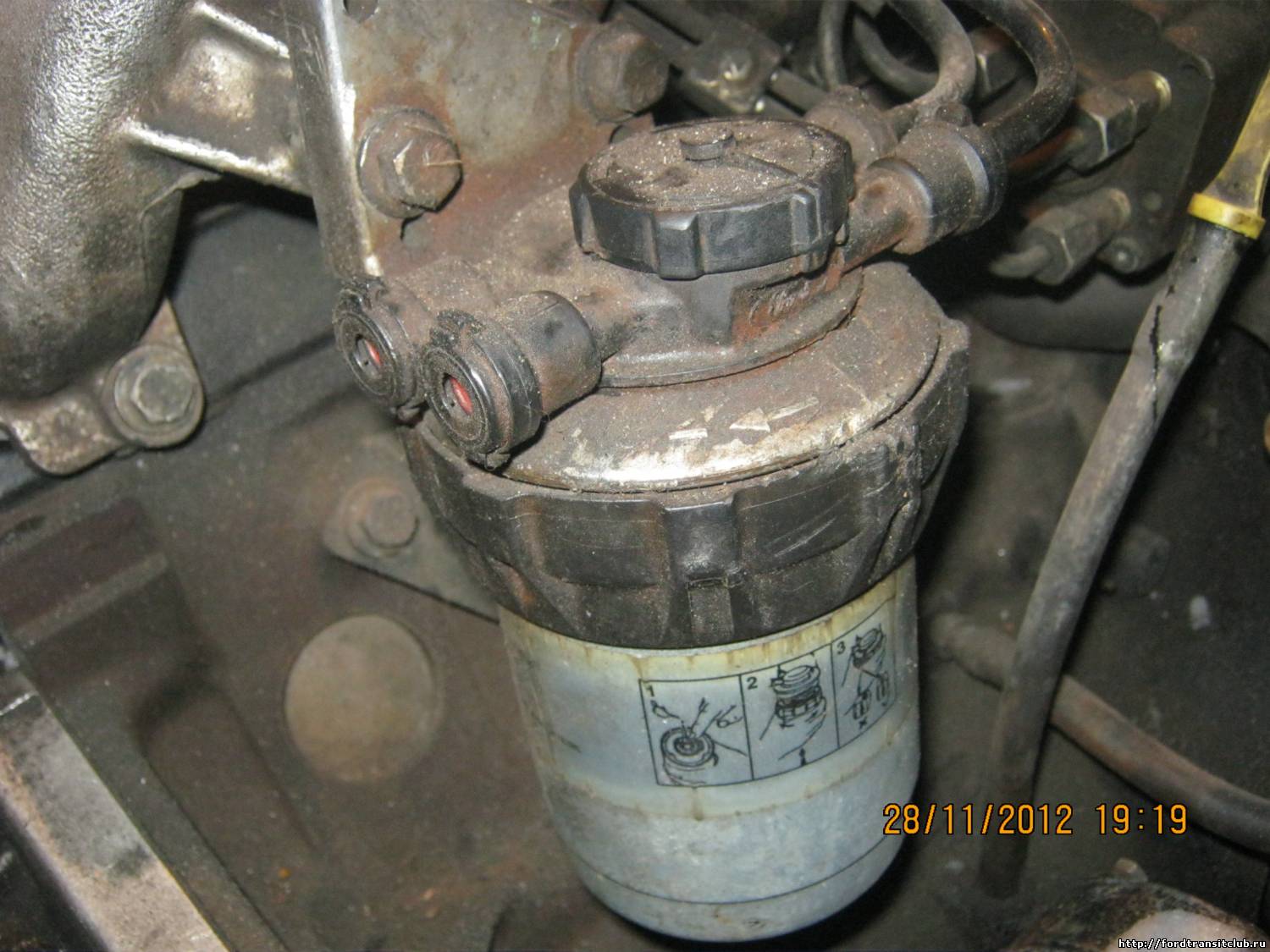

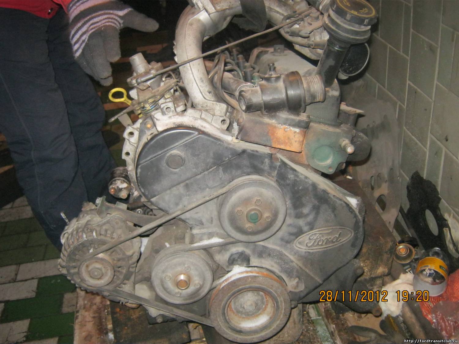

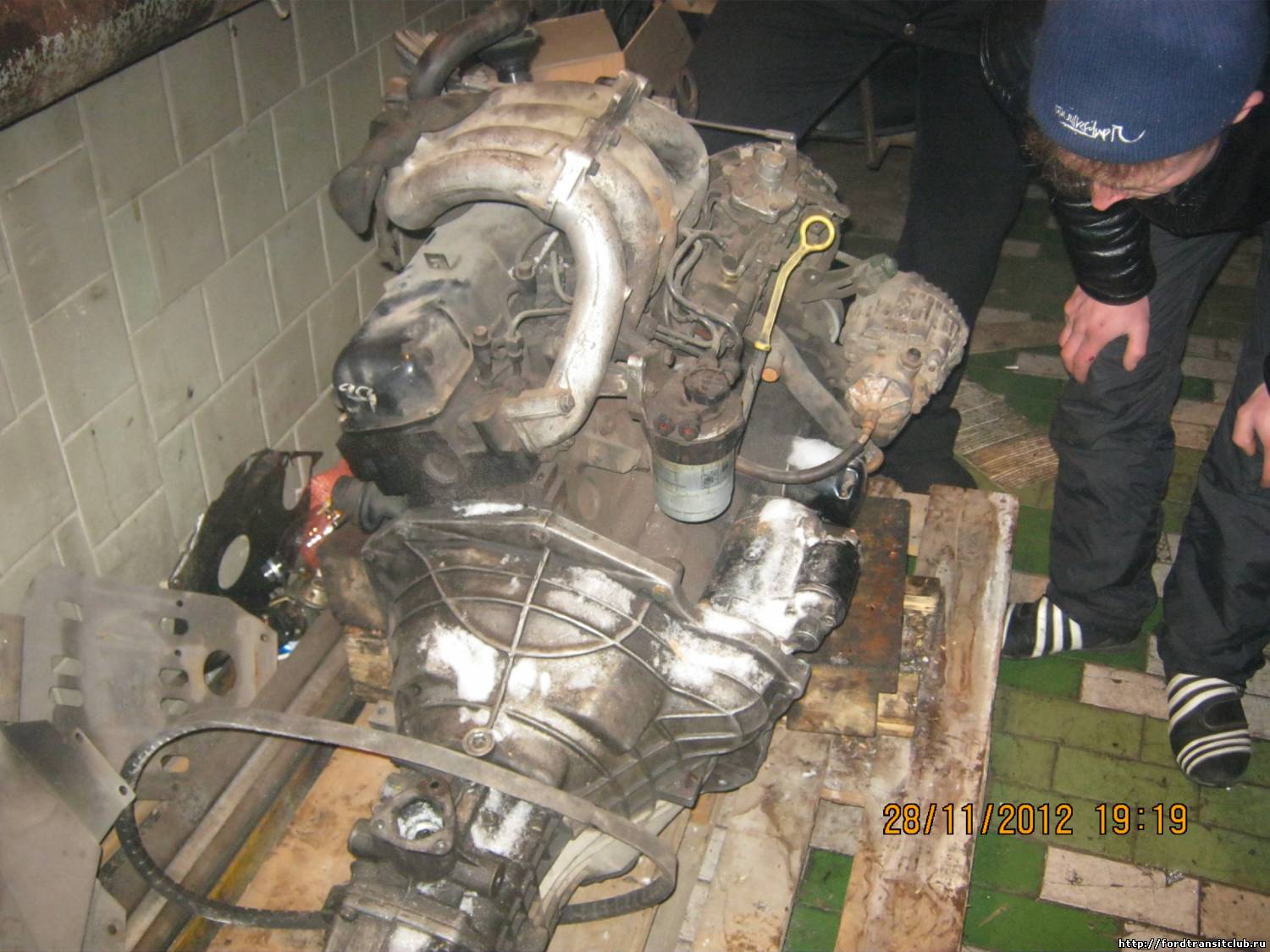

Вот Привезли движок , есть кое какие различия от моего но думаю подойдет,выпускной колектор свой оставлю,с генераторм непонятно на том фишка на моем болты придется угадывать какой куда мож кто знает подскажите,и самое что интересует в первую очередь крепление топл.фильтра совсем другое интересно сам фильтр такой же и что это за крутилочка пластмасовая на нем сверху ? Кто знает ответте.

славикДата: Среда, 28.11.2012, 21:59 | Сообщение # 3341
Гена не такой как на старых.Фильтр на топливо можно подобрать отталкиваясь от имеющегося.
КенДата: Среда, 28.11.2012, 22:01 | Сообщение # 3342
Quote (новичек)
Похоже лягушка.
новичекДата: Среда, 28.11.2012, 22:11 | Сообщение # 3343

Quote (славик)
а эта крутилочка я все думаю это не ручная подкачка..... сильно побоялся ее крутиь так немного попробовал крутится в небольших пределах....

Похоже лягушка.
Это подкачка ?
КенДата: Среда, 28.11.2012, 22:11 | Сообщение # 3344
Quote (новичек)
Это подкачка ?
Ну да, только ее не крутить, а нажимать пробуй.
K2Дата: Среда, 28.11.2012, 22:38 | Сообщение # 3345
Фильтр с 10.97г в магазе брать. Мотор предполагаю так же после октября 97г, только старер по идее там должен был редукторный стоять. Крутилка похожа на лягушку, но я таких не видел. Ну а генер, 95А должен быть, что еще раз подтверждает возраст мотора, не старше 95года, а скорее всего 98-00.
новичекДата: Среда, 28.11.2012, 22:45 | Сообщение # 3346
Вот и у меня ощющения что его меняли грани на болтах крутили и колпачка на стартере с торца нет,но + на него кидали крутится движок biggrin
murzikДата: Среда, 28.11.2012, 22:46 | Сообщение # 3347
Нормальное вроде как крачивое двигло,ГЕНа вроде Мицубиси на 95А,что тоже ГУД,фильтр топливный у нас в Минске по деньгам не сильно отличается,а так он как бы на закрутке вставил и прокрутил его туда.ЕГР смотрю кто-то уже приглушил еще там,хотя тяга то стоит от насоса.
