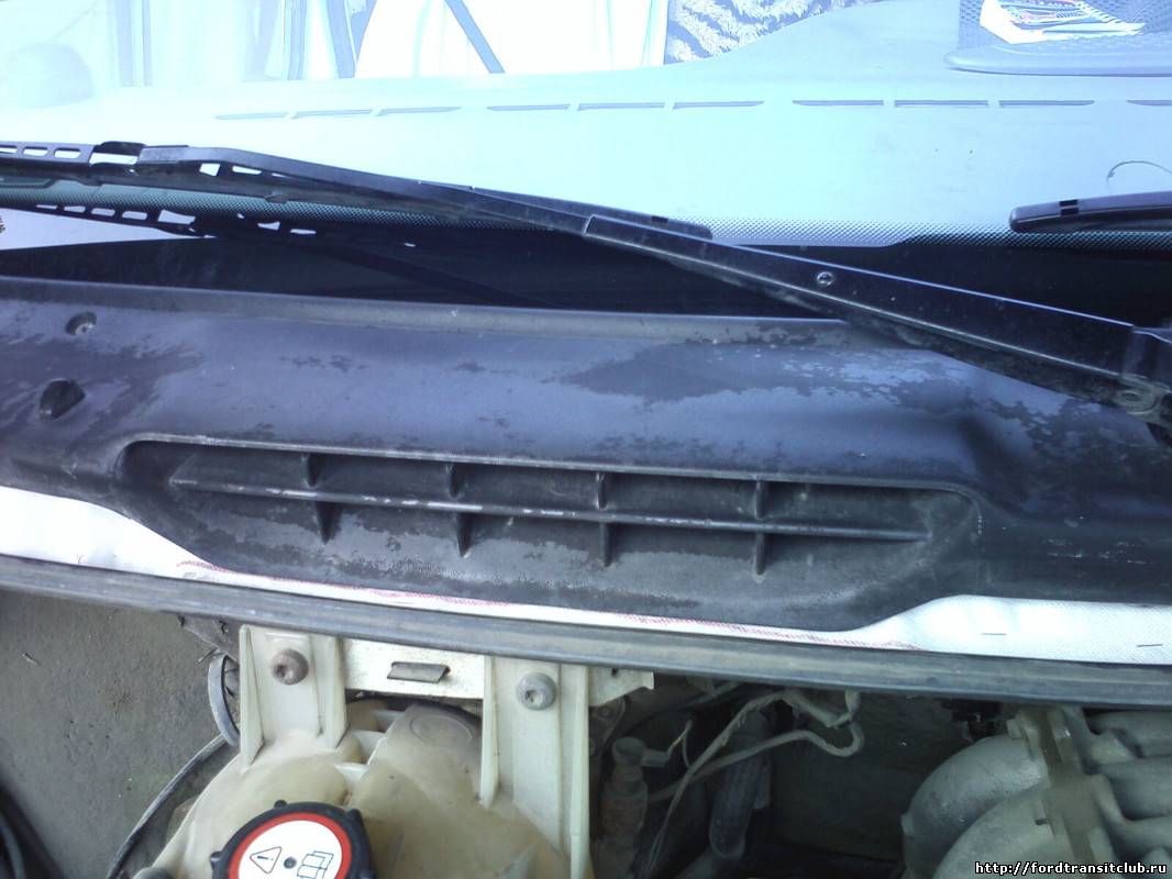

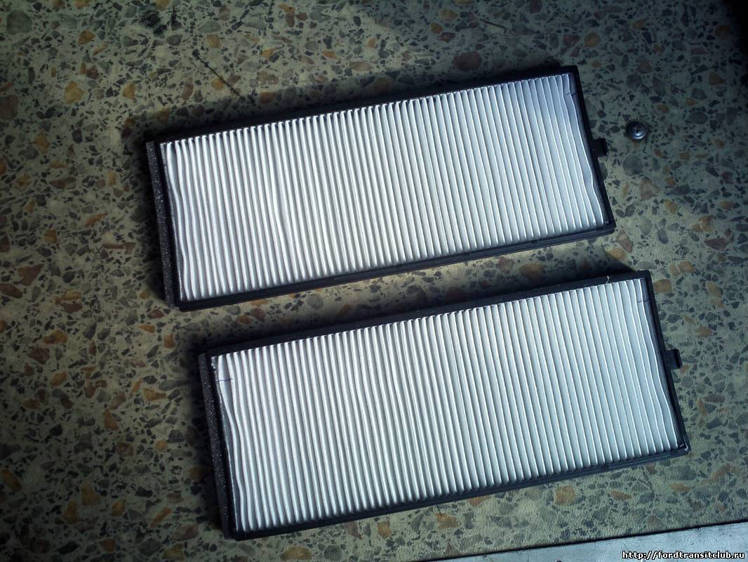

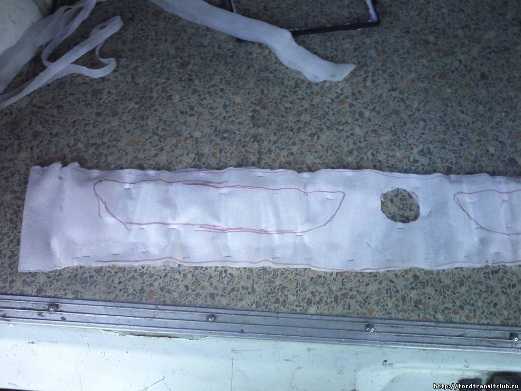

SVGДата: Четверг, 06.06.2013, 12:47 | Сообщение # 3687
Нашел вот тут http://transit-club.com/forum/20-2659-1 тему, решил тоже попробовать. А то после каждой поездки на дачу приходилось внеплановую влажную уборку салона делать . Коряво, правда, но сегодня уже четвертый день езжу ( и на даче был)- панель чистая (почти- из окон ведь тоже летит).
Купил фильтр салонный ( в к-те 2шт) за 120р.
какой-то "дышащий материал для парников
примерил
Прикрепления: 2809004.jpg (344.5 Kb) · 1104735.jpg (344.5 Kb) · 1689615.jpg (281.9 Kb) · 9464952.jpg (165.7 Kb) · 5587822.jpg (143.4 Kb)

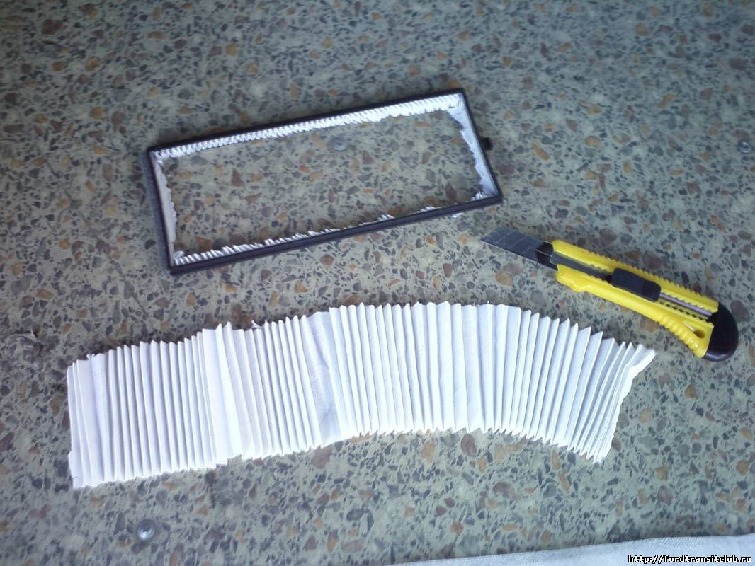

SVGДата: Четверг, 06.06.2013, 12:50 | Сообщение # 3688
вырезал-поставил-радуюсь

pire111Дата: Четверг, 06.06.2013, 13:13 | Сообщение # 3690
SVG, up отлично придумал, тока фильтр сделан гормошкой не просто так, а для того что бы больше площадь была, и пропускная способность, а ты в несколько слоёв сделал что быстро забьётся и меньше прохождения воздуха. ещё большой минус от дождя или мойки.
SVGДата: Четверг, 06.06.2013, 13:42 | Сообщение # 3691
pire111, гармошкой то да, я просто прочитал на том форуме про размер у кого-то 10х17см (размер фильтра, а то подумает кто...), и купил под него. А пластик снял- там 37см в длину- решил так пока, типа на пробу, через месяц выну посмотрю, че там. я сделал три слоя материала- пробовал дышать через него, нормально воздух проходит, воду проливал, скатывается в основном, а бумажный засунул между 2 и третьим слоем. Материал 20р. + 120р. фильтр (2!) Бум совершенствовать cranky , ежели че biggrin
