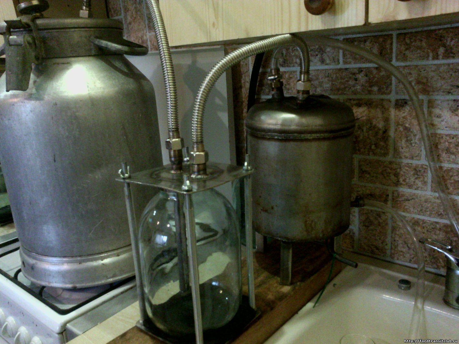

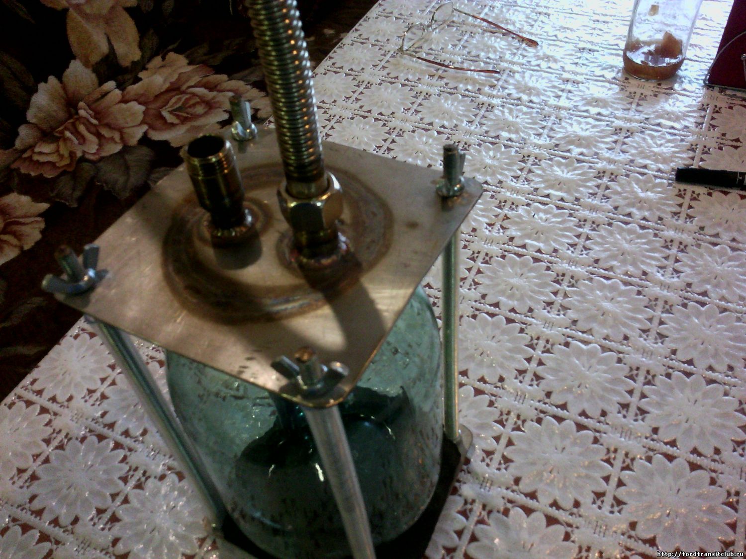

Эд-68Дата: Вторник, 09.02.2016, 21:26 | Сообщение # 44
Ну вот и дошли руки до перегонки вина в чачу hands
Процес только сегодня начал,но весь процесс займёт неделю,не меньше.
Прикрепления: 1629986.jpg (213.9 Kb)
kropaДата: Вторник, 09.02.2016, 21:47 | Сообщение # 45
Сообщений: 43
Между первой и второй перерывчик небольшой (с)
Славате... темку взбодрил через два года.
Эд-68, фоток можно было накидать поболее. А то физика процесса не понятна. Так по химии и двойку можно схлопотать .
Почему процесс на неделю ? От того , что объем большой или процесс трудоемкий ?
Удачи в этом нелегком , но полезном деле!
ФТ - 100D, 8+1 пассажир . Средний коротыш. 1999г.
На любые вопросы , даю любые ответы.
Эд-68Дата: Среда, 10.02.2016, 00:22 | Сообщение # 46
biggrin Вот так получилось,то одно,то другое мешало.Был бы свой аргон,скорее дело было.Второе это то,что промахнулся с силиконовыми шлангами.Ну нет их у нас в округе,как минимум 100км.Пришлось штуцера ёршиком срезать,менять на резьбовые под шланги из нержи для газа.
Фотки добавлю,сразу накидал,а получилась одна eek
Добавлено (09.02.2016, 22:23)
Процес долгий так как надо перегнать 300л. Причём на два раза. Так будет более качественный продукт prof
Добавлено (09.02.2016, 22:25)
На первый перегон стоит один сухопарник,он же барбатёр.А на второй перегонке,будет один сухопарник и 4 барбатёра.
Добавлено (10.02.2016, 00:22)
Всё процесс закончен.Из 20л сухого вина(без добавления сахара,воды,чистый сок) получилось 200гр голов,2л- 58гр.тела,нута или проще чачи,и 500гр хвостов,они пойдут завтра с новой партией. Аромат отличный thumb
Прикрепления: 1631871.jpg (182.2 Kb) · 1537559.jpg (178.9 Kb)

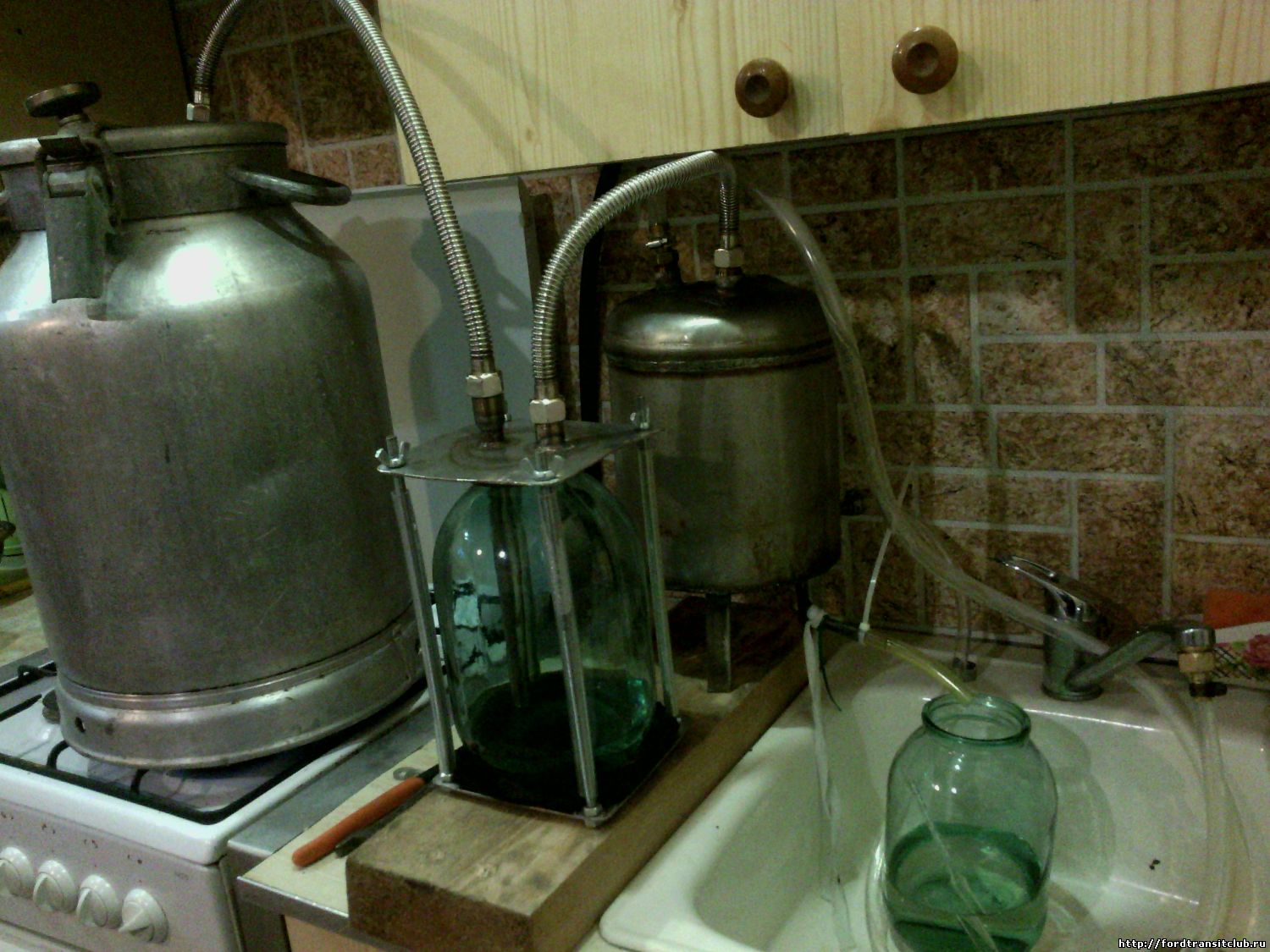

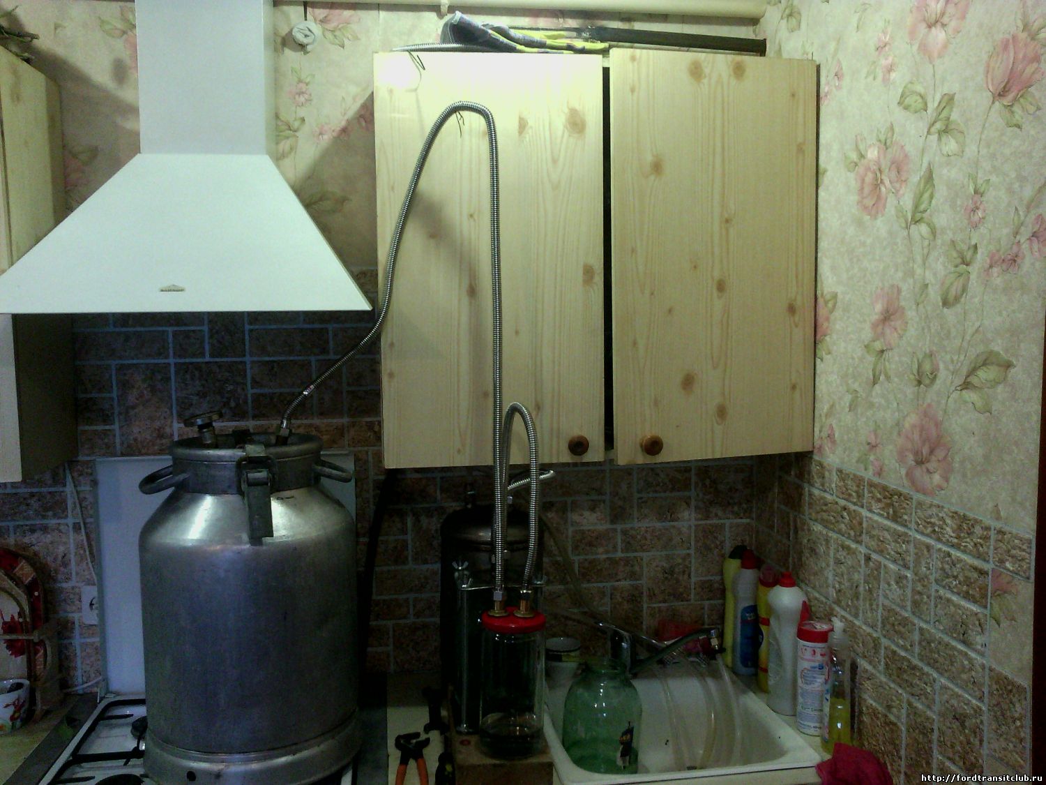

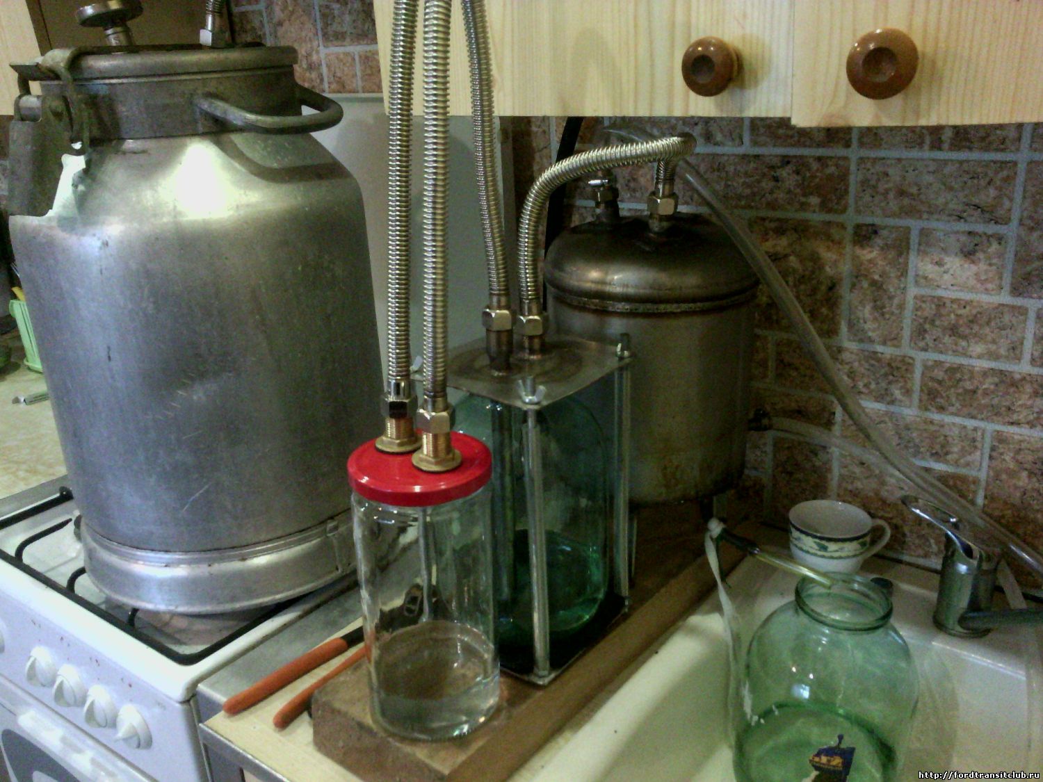

Эд-68Дата: Среда, 10.02.2016, 17:30 | Сообщение # 47
День второй.
Аппарат немного доработал,добавил сухопарник и от куба к сухопарнику поставил шланг в 3 раза больше,получилась укрепляющая калонна.Как следствие из точно такого же сырья-сухое вино,первый литр получился 76гр.содержание спирта,в отличии от вчерашних 68гр. Думаю так и продолжать далее всё,а вот вторичку уже по другому.
Прикрепления: 6327147.jpg (173.2 Kb) · 5010502.jpg (193.5 Kb)
