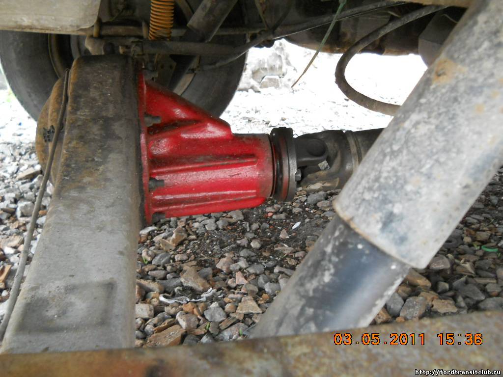

Как-то я писал,что хочу поставить редуктор 4,11 со старого моста вместо 4.56.
Исделал!
Я где-то и фотки переделки редуктора вроде выкладывал,с красным корпусом редуктора. crazy
Поменял редуктор,работа на асфальте заняла примерно три часа с перекурами и хождениями.
Проехал уже около тысячи км,редуктор чистый,сухой.
Слегка подвывает на 55...65 км/час и за 100 км/час.
Экономии топлива особой не заметил,так,процентов 5...7.
Еще мал пробег для выводов.
Прикрепления: 9377437.jpg (314.2 Kb)

sergkry1@ ну а как приемистость, наверняка изменилась, "удлинились " ли передачи ?

sergkry1@Дата: Четверг, 12.05.2011, 19:38 | Сообщение # 359
Изменения в приёмистости заметил сразу!
Если с редуктором 4,56 можно было ехать на пятой со скоростью по спидометру 45...50 км/час (реально на 10% меньше),то теперь только с 60 км/час.Динамика разгона ухудшилась,хуже в гору идет.
Но это мелочи,Транзит не стритрейсерская машина,а местность у нас равнинная,мириться можно.
Главное,расход меньше.
А цена на солярку уже перевалила за 1.20 дол/литр. cry
Сегодня поменял рейку на новую,заварил обнаруженную после зимы дырку на стыке левой задней арки и пола.
Сегодня в очередной раз заправился.
Обычно заправляюсь на ТНК до "отстрела" пистолета.
Вышло 8,2 л/100 км.Но в это раз попал в часовую пробку на выезде из города-ремонт дороги.
Перед этим вышло 7,3 л/100 км.
Добавлено (12.05.2011, 19:38)
7...9 мая был на бусовке в Речице,засёк пробег и расход топлива.
На 656 км ушло 47,7 л солярки от ТНК.
Расход-7,3 л/100 км при скорости 80...90 км/час.

Лично по мне 4,11 нравится намного больше 4,56, уж больно короткие передачи в последнем и по трассе мотор орет уже на 110км/ч

Да я бы тоже, врятли парился, просто есть с чем сравнить, да 60 на 3й нравится больше, чем 50 на 5й smile

Как бы и не удивлен)), у меня по трассе крейсерская 120, на брата автобусе с такой скоростью напряжно ехать, так что 4,11 - мой выбор smile

славик, при 15" радиусе 4,63 примерно соответствует 4,11 на 14",не так ли?

Ну это все можно пересчитать-соотношение редуктора,окружность колеса...только нет желания biggrin
