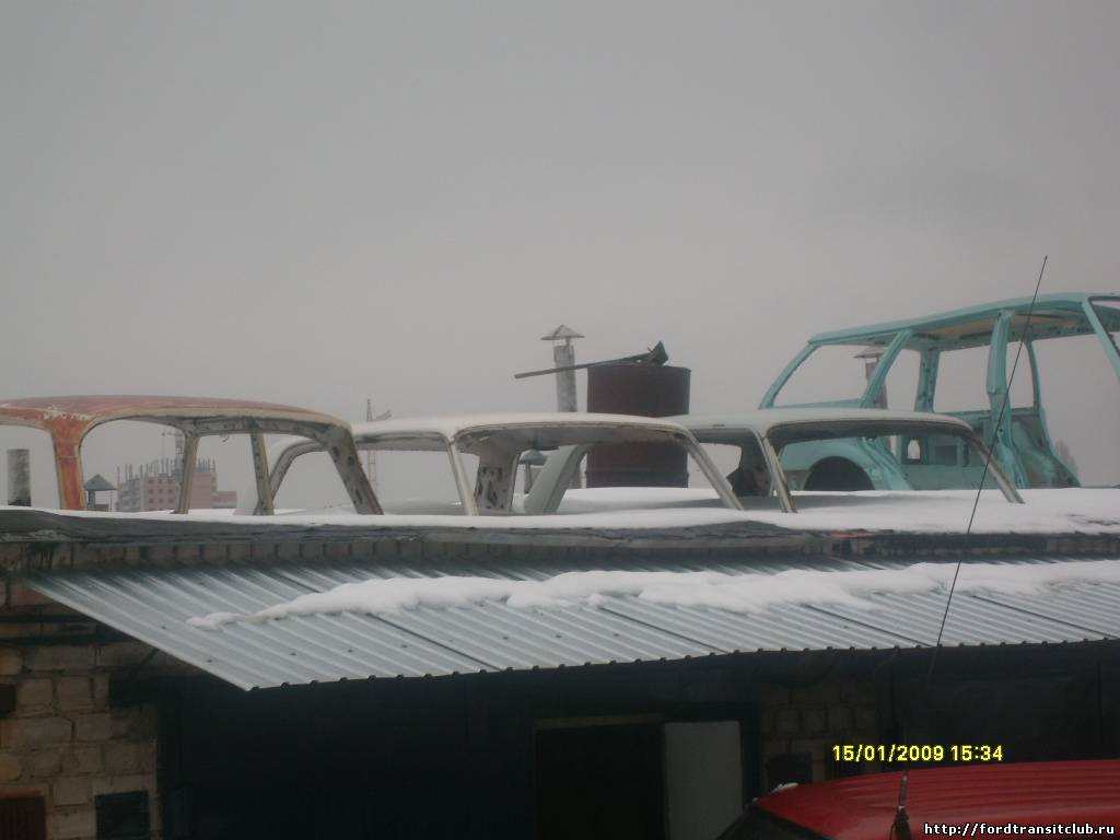

У нас последние время популярен металлопрофиль(волна, черепица, трапеция), во первых легкий, по сравнению с шифером, второе листы 6 метров в длину, цвет любой, по цене почти сопоставим с шифером, крепить саморезами на раз, крышу (листы) не пляшут и не проседают)
У самого дом покрыт шифером -если бы делал сейчас,металлопрофиль бы на крышу положил. Оцинковка -как никак и сверху еще и слой краски. Над гаражом, над воротами, делал козырек - 1.7 метра в длинну, и почти 9 метров в ширину, никаких столбов, только 40-й уголок и усилитель.3-ю зиму полет нормальный, и угол ската не большой.
