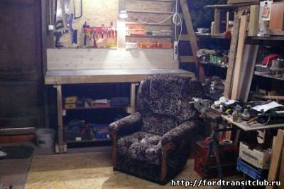

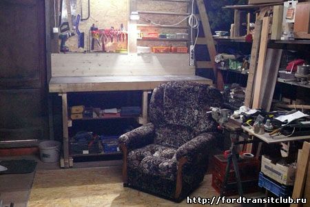

| Слегка оснастил "окрестности" верстака полочками, работа ещё далека от завершения. Надо определиться с тисками, приобрести и прикрепить их к верстаку, но за верстаком (или на верстаке) можно трудиться. Приобрел небольшое креслице для производственных "размышлизмов", т.к. гузке не нравится размышлять на жесткой табуретке. Складной верстак (в правом углу) будет упразднен и простора (временно) прибавится.

| Ботаник | Дата: Четверг, 16.07.2015, 22:05 | Сообщение # 528 |
| Цитата ANDREY1975 (  ) Да ну ее нахер,ту работу !!! Моя "работа" разноплановая и требует разных условий. Уверен, что и ты в своем хобби не только на жесткой табуретке восседаешь непосредственно за рабочим столом. Мне сначала надо придумать-продумать, набросать на бумаге и... в какой-то момент перейти к воплощению задуманного в материале. Придумываю (или нахожу решение) очень часто в дороге, но в общественном транспорте (не в час пик, конечно). Плюс, вспоминая советский слоган общественного транспорта про "совесть - лучший контролёр", могу сказать: СОВЕСТЬ МАСТЕРА - ЛУЧШИЙ КОНТРОЛЁР И ОРГАНИЗАТОР! А конструкция верстака предполагает СТРОГО работу СТОЯ. Хотя мысль о высоком рабочем стуле, типа барного, меня уже посетила, но это - дело будущего....
