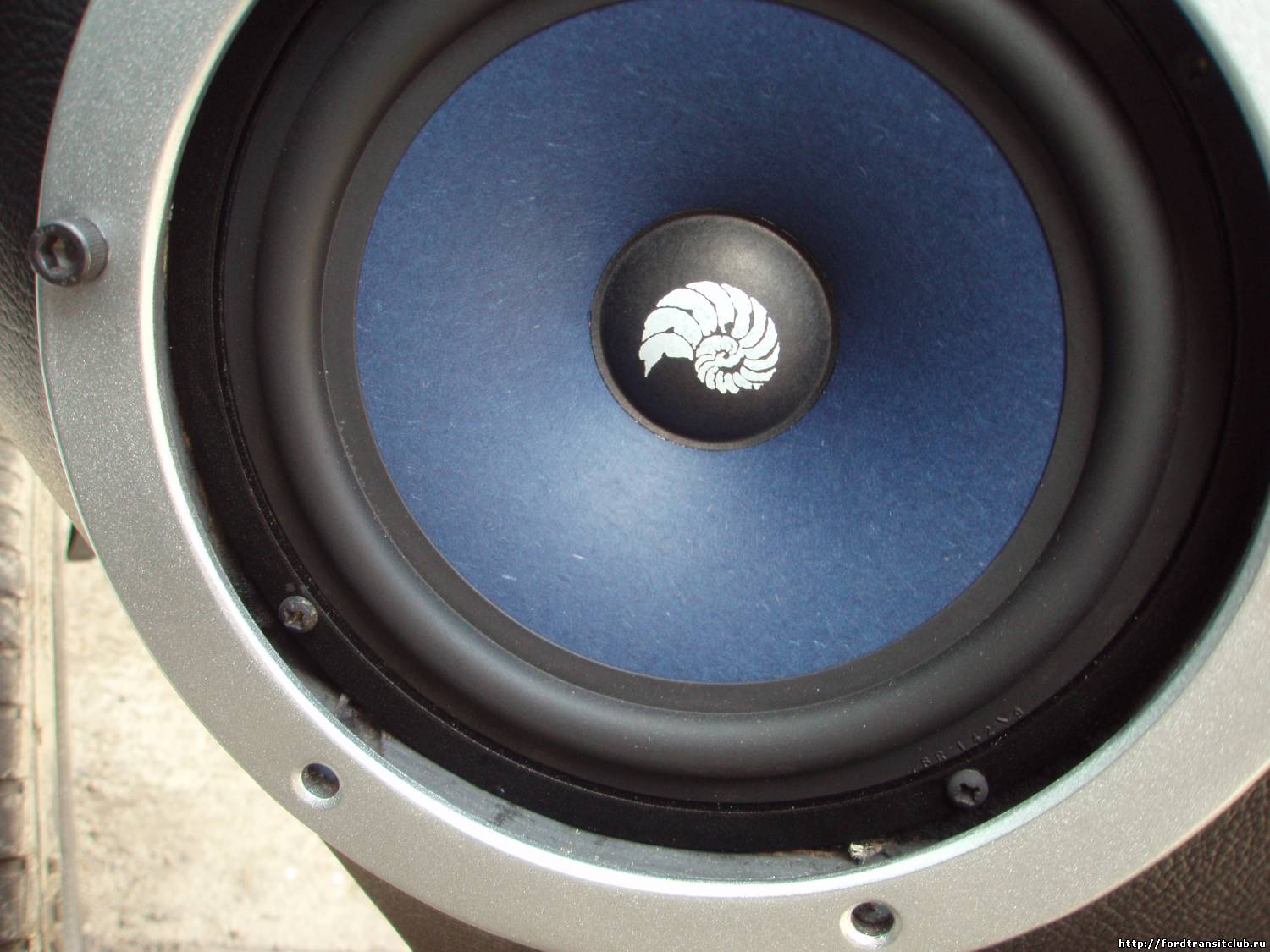

v_aДата: Воскресенье, 04.03.2012, 13:15 | Сообщение # 786
Да эт факт уже, динамики до 50$ годатся только для того, чтобы закрыть пустую дырку.
Кстати есть что сказать по моим новым мидам, т.к. сразу они играли не лучше Audio Development W6, но за пару недель они подразмялись и зазвучали совсем иначе - вокал звучит замечательно, хочеться слушать и слушать, басят тоже зачетно, можно и без саба обойтись, еще бы громкости побольше и им бы цены небыло:)
Диффузор двойной, лицевая часть - бумага, с тыльной стороны похоже на плетеное стекловолокно, как у АД-шек.
Осталось только разобраться с небольшим гудежом на некоторых песнях, думаю это из-за близко расположенной задней стенки.

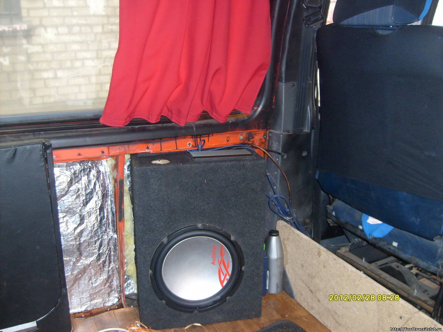

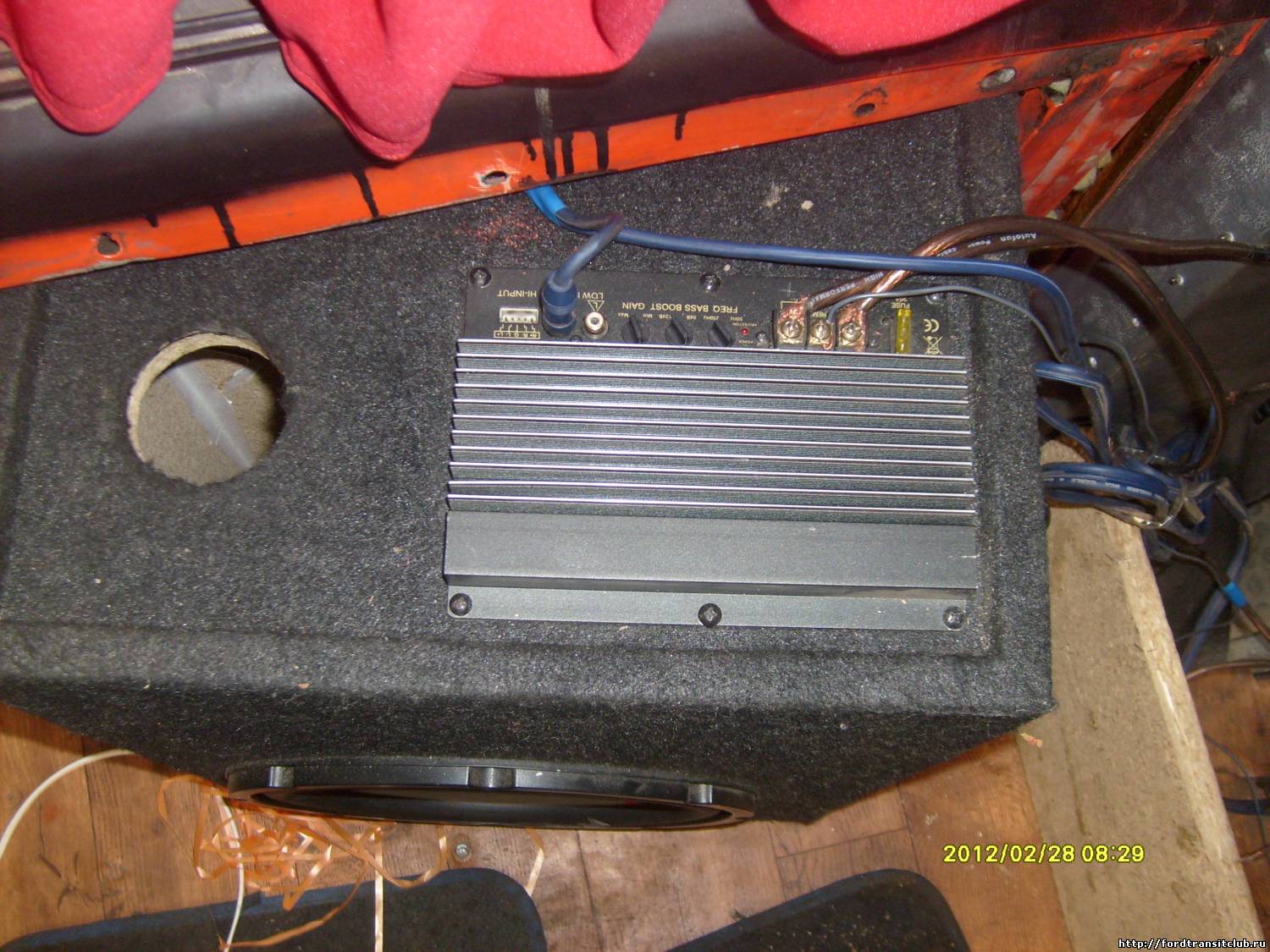

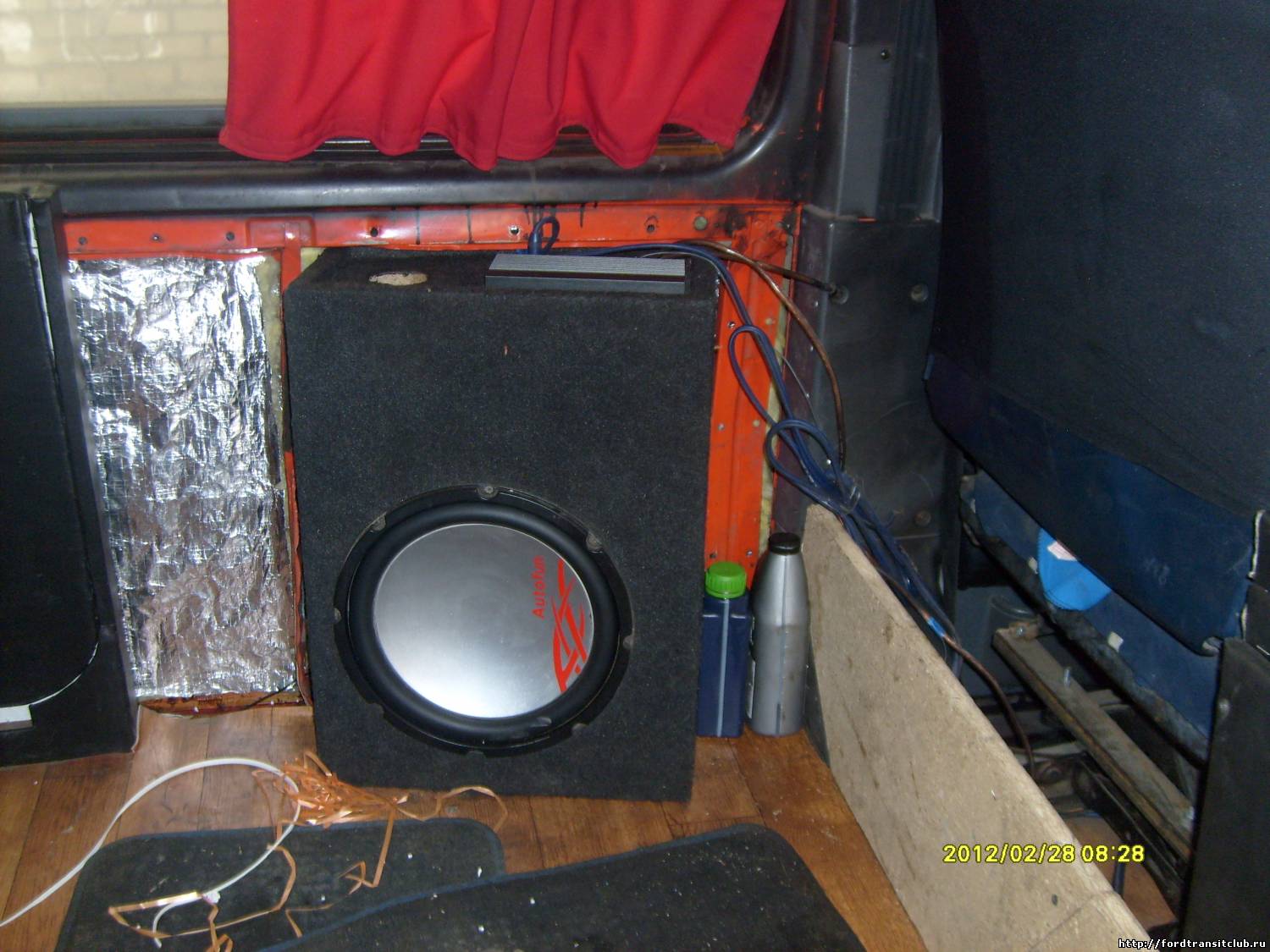

а я себе саб поставил активный вот фотки
Прикрепления: 7274964.jpg (174.6 Kb) · 2039626.jpg (172.0 Kb) · 8038966.jpg (239.8 Kb)
славикДата: Воскресенье, 11.03.2012, 18:37 | Сообщение # 788
про100Я, А что за дырка на последнем фото(слева от усилителя)?

про100ЯДата: Понедельник, 12.03.2012, 14:30 | Сообщение # 791
Сообщений: 590
Quote (славик)
не знаю как называется но так было изначально,когда играет от туда там бамкает))))))))
славикДата: Понедельник, 12.03.2012, 16:38 | Сообщение # 792
Конечно будет бамкать,ведь энергии издаваемой тыльной частью диффузора нужно куда то деваться.Вообще то это называется фазонвертер,но он должен выглядеть как труба определенной длинны и диаметра(расчитывается исходя из обьемя ящика и типа динамика)

про100ЯДата: Понедельник, 12.03.2012, 19:56 | Сообщение # 795
Сообщений: 590
Quote (славик)
А ты думал! С гуглём мы все умныя!!!
а вот оно как.так мож мне её немного переделать что б лучше бамкало????
славикДата: Понедельник, 12.03.2012, 20:21 | Сообщение # 796
Quote (про100Я)
Если по примитивному-нужен обьем твоего ящика и диаметр диффузора(от середины до середины подвеса) ,а так же ширина подвеса(от края до края).ТС параметров динамика я больше чем уверен у тебя нет...
ЗЫ-Ну и предпочтительные музыкальные жанры.
про100ЯДата: Вторник, 13.03.2012, 11:08 | Сообщение # 797
Сообщений: 590
Quote (славик)
ты меня натупил))))и завел в тупик...
v_aДата: Вторник, 13.03.2012, 17:24 | Сообщение # 798
Quote (про100Я)
Для начала нужно убрать от туда саб и поставить его возле задней ляды, попробовать заглушить дырку, можно и фазик но там непросто сразу.
