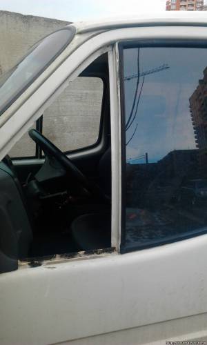

Вот почти также было недавно, ток пикает, но не открывается, а все личинки отсоеденены. Ходил вокруг машины долго, кнопки жал, но в итоге сходил домой за инструментом и попал в машину вот так smile
Ни один прохожий даже внимания не обратил на процесс sad
Когда приехал на работу, каждый мне задал вопрос - "что случилось")), а еще через час, когда собрался поехать в магазин, я потерял ключи, картина стала завершенной smile
Думаю, еслибы меня тормознули копы, разговор бы сразу не заладился)).
Вобщем я давно собирался сменить сигналку, ибо мой старлайн Б6 бывало терял связь с брелком и можно было простоять минут 5-10 в надежде что машина вот-вот откроется, а тут такое событие. Короче поехал и купил Старлайн А91 диалог, давно хотел автозапуск, а тут повод smile

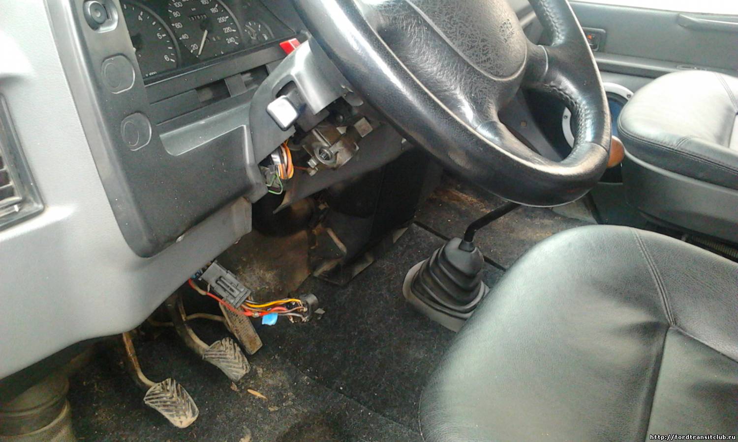

Когда начал ставить и дошло дело до замков, обнаружилась истинная причина - перетерся провод в левой двери и при снятии с охраны он просто коротил на массу, а сигналка по прежнему живая, хорошо хоть пол машины не пришлось разбирать))

Вова,а опускное стекло не дешевле форточки?
v_aДата: Среда, 02.01.2013, 17:05 | Сообщение # 99
Так за кирпичем домой ходить не надо:), взял отвертку с ножом и выдавил стекло,очень просто и по времени 2-5мин, все целое и корозию за одно вылечил smile
