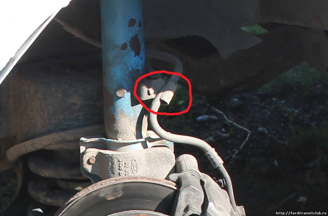

Поставил аппарат на 2 месяца, из-за того что клинил супорт -----Цитата
Причину нашел, при этом лапухнулся, заменил супорт и опять клина хватанул, позвонил 2 друзьям, один со станции Мибиси, другой на фордах 10 лет сидел , все в один голос кричат меняй шланг,т.к. шланг не снять грани сбиты решил вопрос так: разломил трубку надел накидной ключ, все откутилось и поехал менять трубку на рынок , там за 5 мин изготовили из меди внедрил с новым шлангом и чудо даже без особой прокачки
Вывод:Причина почему шланг --- резинна слоиться и перегибаеться , а так-же постояно в движении , в шланг забивает авно и шланг слоиться как клапан.... при резком торможение подавая жидкость в тормозню систему мы использует усилитель, а обратно диск просто без усилителя должен раскидывать колодки. Вот и все.,! будет у кого не торопитесь, просто почитайте и смажте может не все так плохо и замените шланг. 400 руб меньше , чем 2500. как говориться умный на чужие грабли не наступает, а скупой платит трижды.

Dim2401, не раз уже говорил и говорили что причина именно в креплении оно гниёт и сдавливает шланг, лечится разгибанием крепления.
пойди посмотри на хамут, разогни и положи в запас.

Dim2401Дата: Среда, 03.07.2013, 18:04 | Сообщение # 50
Сообщений: 45
Говорили говорили, но от лени своей попал cry кули делать
Добавлено (03.07.2013, 18:02)
Забыл сказать , а хомут запаян почему-то blahblah
Добавлено (03.07.2013, 18:04)
У меня щас разсечен (новый), как у тебя---------- а старый был запаян bye
