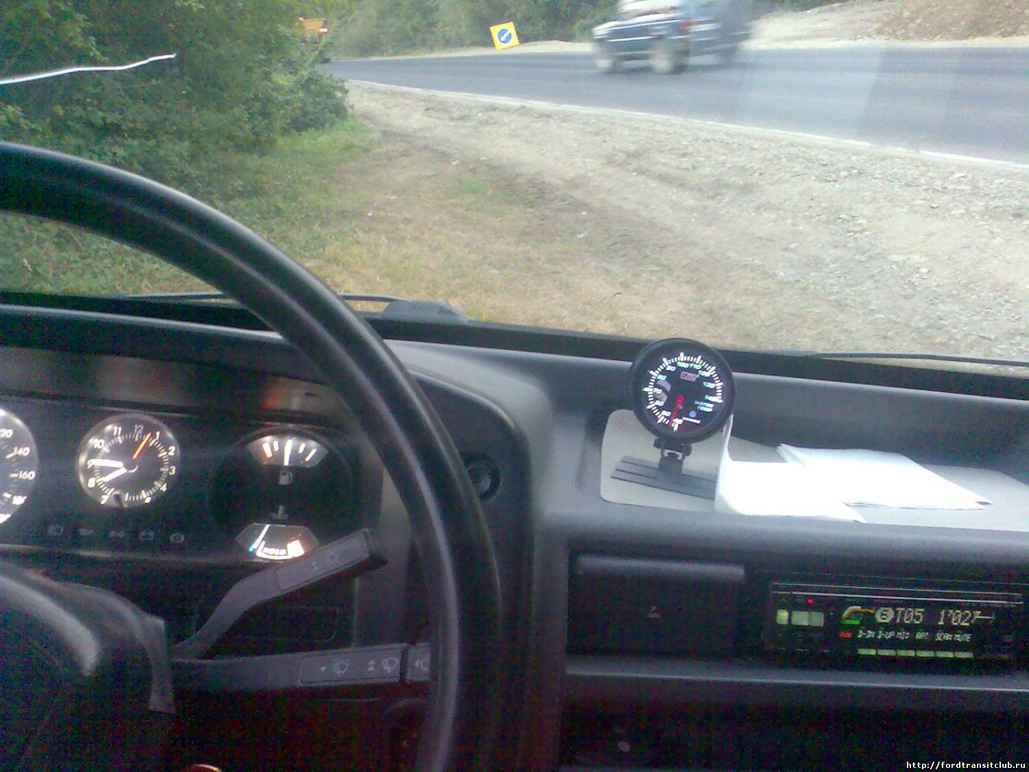

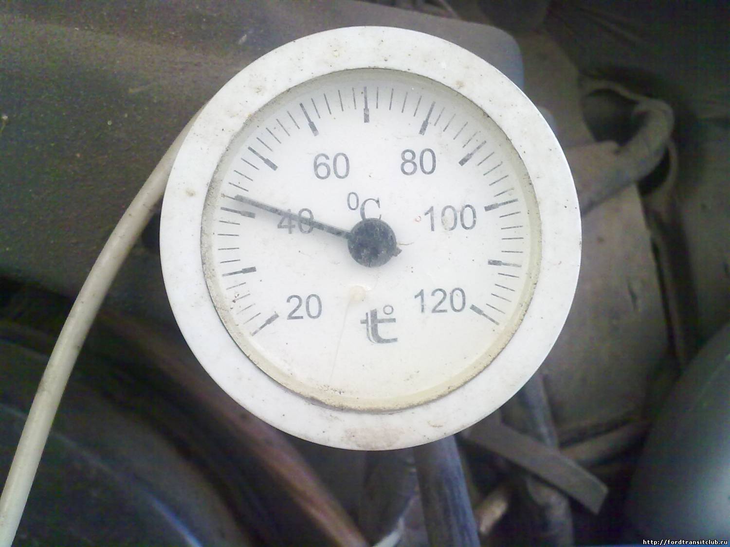

| K2 | Дата: Четверг, 02.09.2010, 23:18 | Сообщение # 69 |
| televizor, интересная штукенция, а где установил(под капотом)? А может и фото получится, для наглядности...

| televizor | Дата: Суббота, 04.09.2010, 14:25 | Сообщение # 74 |
| Quote (K2) А может и фото получится, для наглядности... Стоит слева со стороны водителя,ну а датчик штрапсиками к шлангу который на печку идёт.Ставился временно но прижился и не мешает.
| v_a | Дата: Суббота, 04.09.2010, 20:58 | Сообщение # 75 |
| Вот такой себе поставил датчик вкрутился как родной и температуру показывает точно, и при приближении к критической начинает пищать. В приборку так и не нашел датчика, сколько покупал, все фигню показывали.
