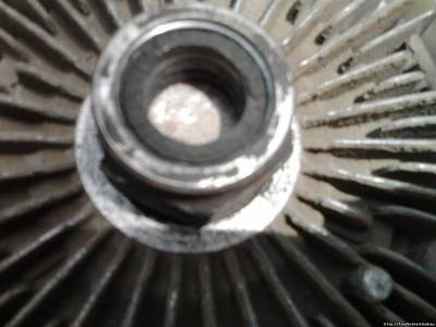

Сегодня при поездке отпала термомуфта.
вискомуфту придётся купить другую, вместе с лопастями, открутить надо гайку от шкива, которая иногда очень сопротивляется, резьба там нормальная. я последний раз откручивал с помощью ключа молотка и шинки, ключ вставил и упёр в другой шкив, а шинку наставил на один из 4 болтов что держит шкивок, и бил молотком по шинке. не пытайся вставить отвёртку между болтами, так как оторвёшь резьбу с флянца. или очень хороший инструмент показал МиколаII-й,
wowa-fwaДата: Четверг, 23.05.2013, 20:57 | Сообщение # 27
Сообщений: 14
А зачем её покупать новую? Ведь она целая, рабочая. Вот только не пойму, как её на своё место вернуть? Резьба с вала ведь осталась в вискомуфте.
ФТ-1998, 100L, 2,5D-краб, Бош, R-14.
pire111Дата: Четверг, 23.05.2013, 21:11 | Сообщение # 28
так у тебя что с крышки выпола в месте с шкивком, и теперь ремень весит?
pire111Дата: Четверг, 23.05.2013, 22:44 | Сообщение # 29
да уж не когда такого не встречал, может GAMM что знает. думаю что крышку надо менять.
ВОТ ФОТО wowa-fwa,
Прикрепления: 4615623.jpg (123.3 Kb) · 8238285.jpg (107.5 Kb) · 2262687.jpg (137.5 Kb)
