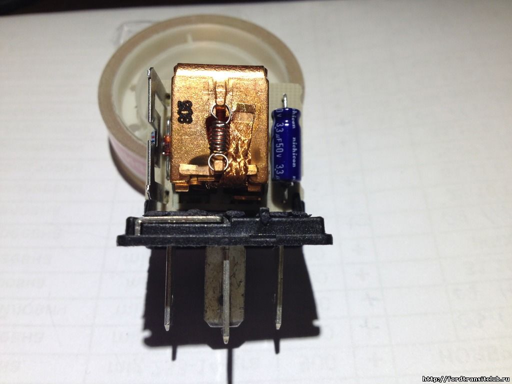

fish_34rusДата: Воскресенье, 13.11.2016, 18:32 | Сообщение # 28
Сообщений: 49
спасибо
Добавлено (13.11.2016, 18:32)
вот такое реле
такое внутри
вот его ноги их 5
а у реле поворотов от 9-ки их три и как?
попробую поменять конденсатор и всю пропаять. похоже, что микросхема там это таймер
Прикрепления: 3264333.jpg (89.0 Kb) · 5256179.jpg (72.8 Kb) · 3642761.jpg (72.3 Kb) · 2027740.jpg (47.3 Kb)
Сообщение отредактировал fish_34rus - Понедельник, 14.11.2016, 14:14
