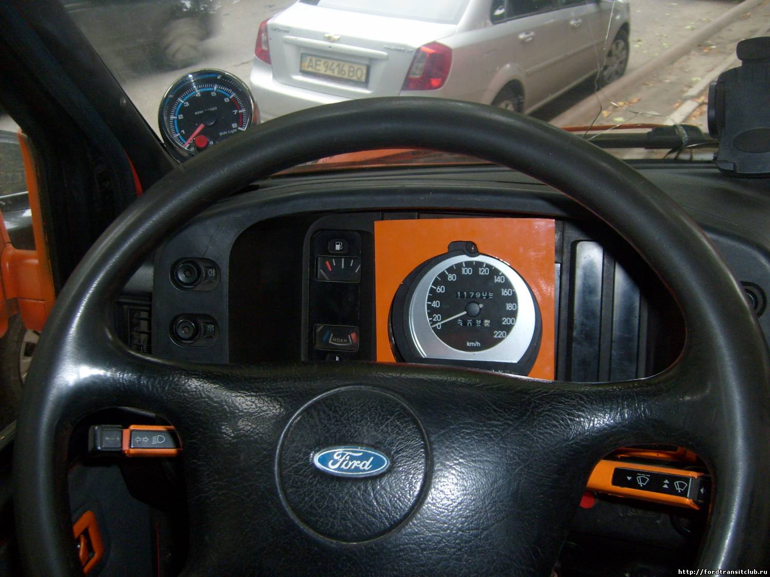

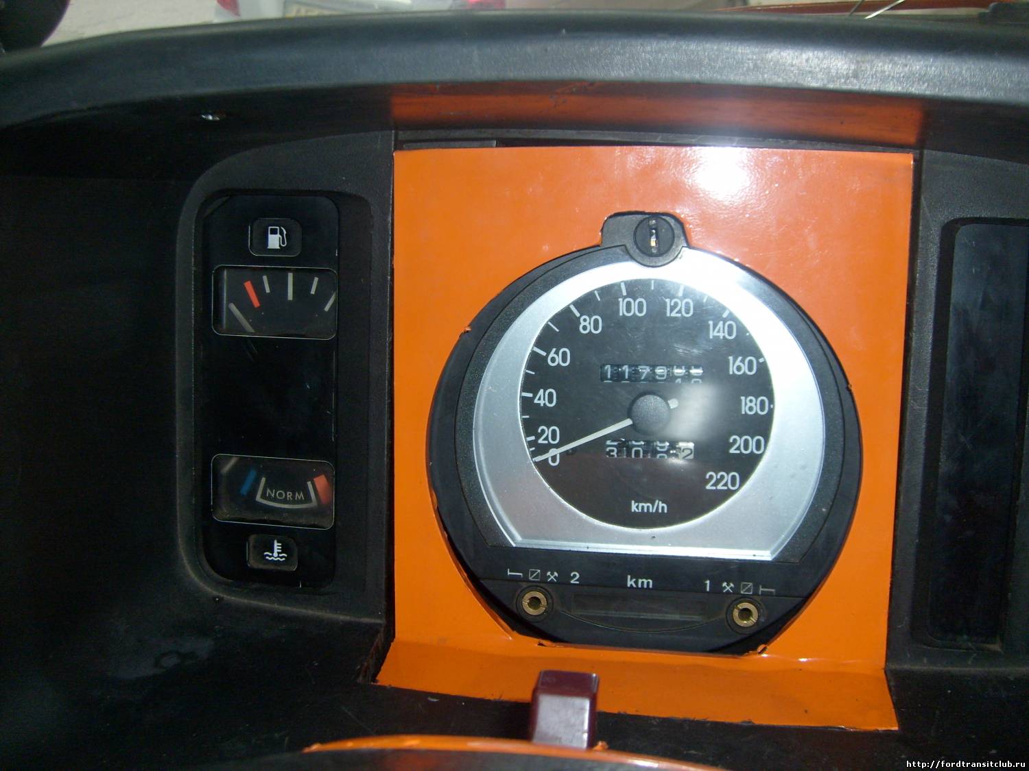

и вот случилось был тахограф а стал спидометр от деу ланос или сенс не знаю
Прикрепления: 2188907.jpg (165.6 Kb) · 5940480.jpg (142.3 Kb)
Сообщение отредактировал про100Я - Четверг, 18.08.2011, 11:32
televizorДата: Четверг, 18.08.2011, 18:08 | Сообщение # 141
про100Я, фоткни таху ,он у тебя от чего?
K2Дата: Четверг, 18.08.2011, 21:05 | Сообщение # 142
televizor, скорее всего там просто любой, у него же зажигалка yes
televizorДата: Четверг, 18.08.2011, 21:33 | Сообщение # 143
K2, Серж я пониме.Просто форма понравилась.
про100ЯДата: Пятница, 19.08.2011, 09:57 | Сообщение # 144
Сообщений: 590
тахометр у меня от базара))))поехали купили и поставили давно как ток машину купил.
