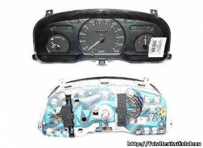

Здравствуйте. Восстанавливаю свой Ford Transit 1994 г.в., 2.5D. До меня проводилась замена всей торпеды, панели приборов (была , сейчас ) и т.д. Заколхожено все просто жутко: + на генератор выведен через тумблер, прогрев коллектора еще один тумблер, из лампочек работает только подсветка и дальний свет, стрелка прибора t охлаждающей жидкости в определенный момент просто заваливается за максимум (при отключении питания еще долго там висит), прибор уровня топлива находится в одном положении и т.д.
Постепенно все привожу в порядок. Схемы есть, понимание основных моментов тоже. Но есть пару вопросов:
1) Интересует совместимость датчика температуры и новой приборной панели. (как я понимаю нужно купить датчик от модели >1995 г.в. Подойдет ли он по резьбе? Может кто сразу марку и код подскажет?
2) Тот же вопрос и по датчику уровня топлива. В новой панели реализована опция памяти (есть отдельная платка для этого). Нужна ли будет замена датчика уровня топлива?
3) Подскажите где находится блок управления подогревом коллектора.
В интернете находил статью замены приборки от Мондео. В общем буду благодарен любой информации.

1Датчик температуры по резьбе одинаковый с 86–00. А вот сопротивление на всех годах разное, с кодом не подскажу извини.....
2По указателю топлива, если не хочешь заморачиваться о ищи от 95г. Там сопротивление в обратную сторону. Я себе делал так. Перевернул реостат, наростил провода и поводок с поплавком........
3Если речь о свече накала, то блок, размером чуть больше пачки сигарет и находится на крыле под аккумулятором

1. По сопротивлению датчика топлива так и думал буду искать.
2. По указателю топлива тоже попробую перевернуть реостат. Единственное что настораживает панель никак на него не реагирует. На днях проверю его.
3. Вроде бы он и есть - блок свечи накала, буду знать.
Жду выходных скорее все перепроверить bye

Мультиметр подсоедини, 18 Ом полный, 350 Ом пустой.
Датчик температуры, до 97г синий, 97-00(эл. спидометр) - черный, но еще слышал про жёлтый, но он дорогой, а этими щитки работают нормально.

v_a спасибо за дополнительную информацию. Датчик топлива проверю, если живой попробую перевернуть его как советовал lexa:
Единственное нужно определить на сколько нарастить поводок с поплавком. Если не выйдет буду искать на разборке.
Датчик температуры буду искать синий или черный.

Димарик, надеюсь все таки проблему с датчиком решиться. Вот что нарыв в интернете:
11/85 - 08/91 коричневый (розовый)
08/91 - 08/94 синий
08/94 - 12/97 желтый
12/97 - 08/00 черный
Купил черный буду в пятницу пробовать, благо что он стоил копейки smile

1. Датчик температуры подошел, родной был синий, поставил черный - угадал т.к. панель 1997 г.в.
2. Датчик топлива не прозванивался, решено купить от новой модели. Как я понял нужно брать с 1995 по 2000 г.в.? Знающие поправьте.
3. Колхоз с питанием генератора исправил, все работает нормально.
4. Блок управления свечей накала снял, нужно его пропаивать и исправлять колхоз с проводкой.
5. Стала дергаться стрелка спидометра, особенно на маленькой скорости. Может дело в тросике? Хотя сразу все работало.
