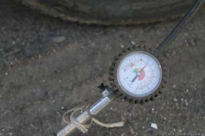

маленький отчёт по загрузке подушек.
для начало качаем скаты
вот гружёный прицеп и пустая машина
вот гружёная машина с 3000кг спущенные подушки машина на костях.
Прикрепления: 7890726.jpg (157.4 Kb) · 0130423.jpg (178.9 Kb) · 9846536.jpg (206.3 Kb) · 1068879.jpg (215.6 Kb) · 9338319.jpg (177.2 Kb)
pire111Дата: Воскресенье, 14.09.2014, 22:09 | Сообщение # 38
вот накаченные подушки по 3 отм. больше не качаю так как на дышло прицепа большая нагрузка. и рядом для сравнения пустые.
Прикрепления: 4744598.jpg (184.7 Kb) · 3396279.jpg (186.1 Kb)
