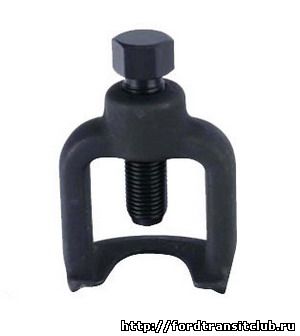

У мну есть подпилененный сьёмник шаровых классики ваз
Вова, а как он выглядит? Это не такая "двузубая" толстая вилка с У-образным вырезом на рукоятке типа стержня?
televizorДата: Среда, 25.03.2015, 13:13 | Сообщение # 44
Сань вот такой вот.
Прикрепления: 3707762.jpg (11.2 Kb)

Цитата televizor ()
Сань вот такой вот.
Такого я в ассортименте магазина даже не видел, но посмотрю дополнительно и в других.
Добавлено (25.03.2015, 13:38)
Нашел нечто подобное в ассортименте "Железяки", но ценник на 29 мм - 3600, на 40 мм - 4450р......... (прозв. FORCE).
Для 08-099 намного дешевле - 160 карб., но выглядит типичным "колхозом": не так, как на приложенной тобой картинке....

televizorДата: Среда, 25.03.2015, 15:39 | Сообщение # 46
есть беушные по 1500
Возьми лучше у Миши.А касаемо сьёмника,в магазине по жигулям раньше стоил что то около 500-700 руб.
Болгаркой бздык и сьёмник для транзита. yes
