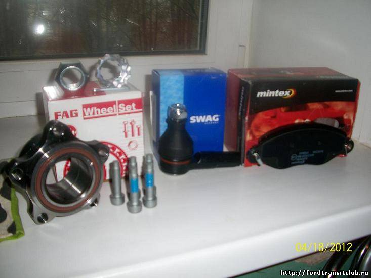

В общем купил такие детали, за всё отдал 6200, наконечники и подшипники немецкие, колодки англицкие. При детальном рассмотрении подшипника обнаружил на обойме надпись SKF, поездим посмотрим как себя поведут сии девайсы.

K2Дата: Среда, 18.04.2012, 23:26 | Сообщение # 44
Quote (Тунгус)
у меня до смешного доходило, покупал в разное время три разных подшипника, на коробке ФАГ, внутри СКФ, на коробке еще что-то, внутри СКФ, надо заметить, что при детальном сравнении они отличались друг от друга... да и комплектность одного и того же подшипника зачастую тоже(имеется ввиду бесплатная смазка, гайка(мост))
