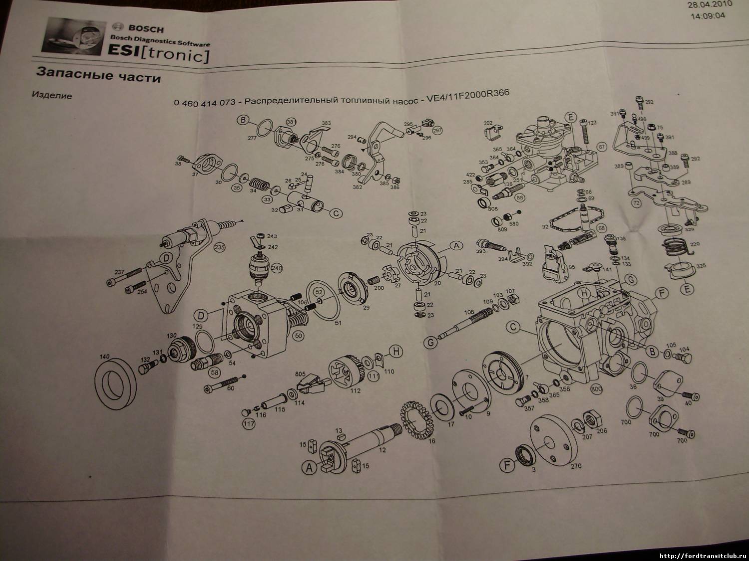

| Кое как , всеми правдами и неправдами нашёл каталожные номера запчастей. забил в экзисте выдало вроде бы то, что нужно, Вопрос : Почему в экзисте по каталогу ничего кроме насоса целиком нет, а по каталожным номерам есть. В бош Авто сервисе нашел плунжерную пару именно под мой насос , дали даже распечатку для ознакомления, но ЦЕНА почти 13 т.р. Вышел от них, стуча нижней челюстью по ступенькам И как назло начали клиенты звонить, а машинка на приколе
| mykola | Дата: Среда, 28.04.2010, 20:44 | Сообщение # 28 |
| nafanya59, а вот такую страничку не находил? СЦЫЛКА или это не то?
| nafanya59 | Дата: Среда, 28.04.2010, 21:04 | Сообщение # 29 |
| В том то и дело что акромя этой картинки больше ничего и нет, а как сам насос устроен по частям, ничего и нет вот такую мне дали распечатку по насосу в бош авто сервисе, аналогичную хотел и в экзисте
