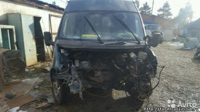

Братцы посоветуйте или отговорите. Продают в Черкесске, 130 рублей, интересует из двух один собрать, моя морда + двигло, его всё остальное! Что больше всего мной движет: 1 - цвет как у меня, 2 - средняя база как я давно хотел. Списался с продавцом, говорит лонжерон ушёл, немного пошла ржа на порогах. Больше всего пугает складка над водительской дверью. В общем в раздумьях cranky

[b]Тунгус[/идет, так весь кузов передернуло, сладка то и дальше идет, предпоследнее бы фото в хорошем качестве...

Тунгус, Легче гнилую восстановить чем битую.

Стойку лобового потянуло вверх и наружу, от того складка сверху и низ двери выпер. На стапель загонять, скорей всего.

+100500 я вообще кармы боюсь. Всажен он не кисло,и работы очень много,а оно того стоит. Всё резать ,выставлять геометрию,варить,красить. Гнилой -вырезать гниль залатать и покрасить,улавливай разницу. Я бы не советовал. Насчёт размеров,то лучше продать и купить другой с учётом ремонта,или купить дороже и не парится с ремонтом,битыймв хлам,только под продажу. Обычно берут те кто сам делает ремонт,и свежий год. Делают и пихают лохам.
