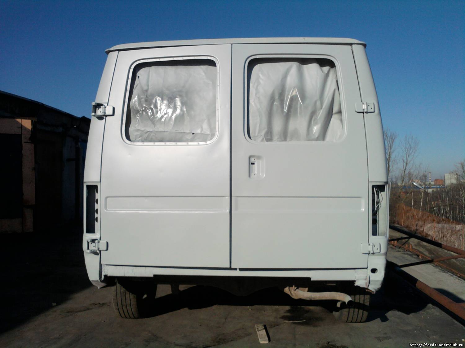

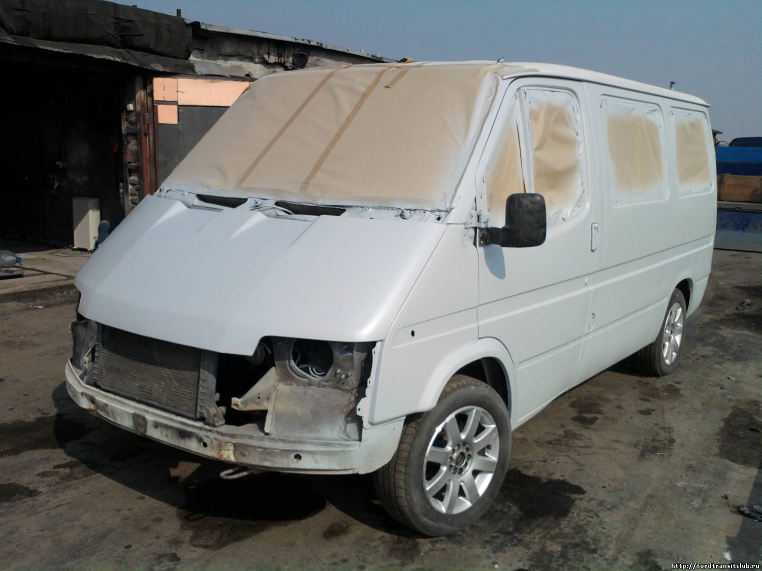

RAROVIKДата: Воскресенье, 03.04.2011, 22:45 | Сообщение # 56
Сообщений: 299
Есть изменения, загрунтовал!!!
Прикрепления: 2468415.jpg (132.1 Kb) · 7549363.jpg (92.1 Kb) · 1208871.jpg (101.3 Kb)

RAROVIKДата: Воскресенье, 03.04.2011, 23:19 | Сообщение # 60
Сообщений: 299
Еще немного осталось
Еше много косяков исправлять надо, после грунта много мелочей не приятных проявилось.

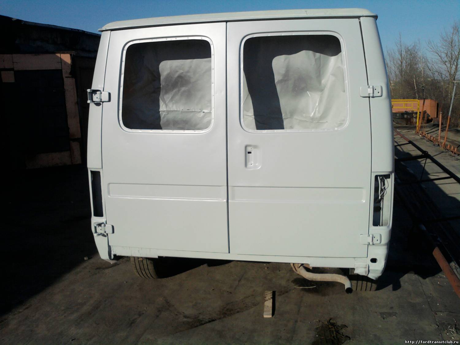

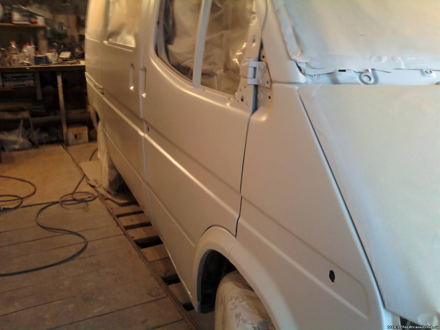

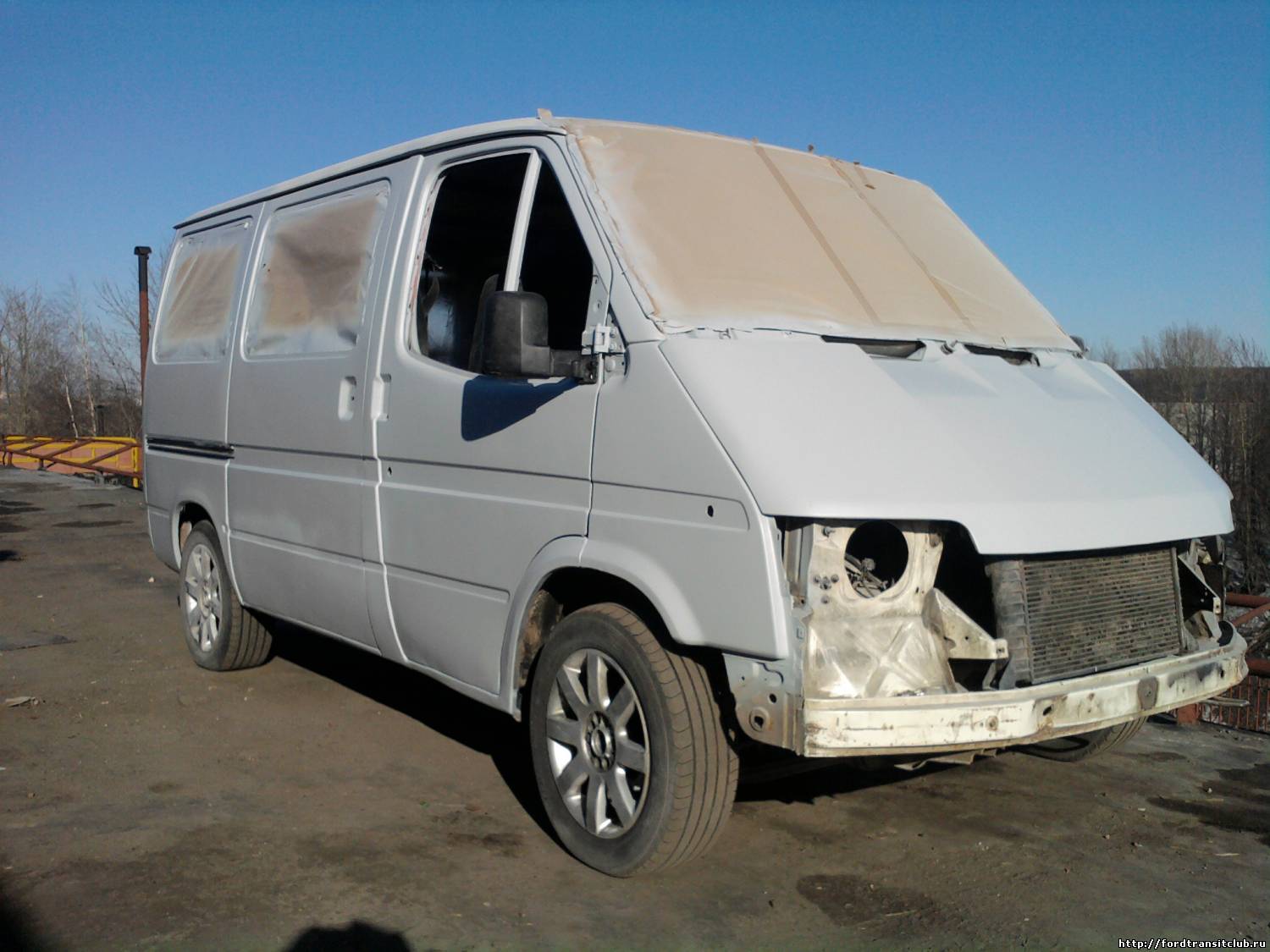

RAROVIKДата: Понедельник, 04.04.2011, 22:51 | Сообщение # 63
Сообщений: 299
Всем спасибо за поддержку!!! Вот еще фото
Прикрепления: 7521347.jpg (111.7 Kb) · 6703039.jpg (137.0 Kb) · 6749704.jpg (113.0 Kb)
K2Дата: Понедельник, 04.04.2011, 22:59 | Сообщение # 64
Quote (RAROVIK)
Вот еще фото
да, действительно, косячки еще есть, но это не страшно, кудаж без них-то? biggrin Заваренные замки рулят, но есть одно но, никак не могу отрегулировать электро замок на задней дверке, весь мозг уже вынес.... angry
RAROVIKДата: Понедельник, 04.04.2011, 23:08 | Сообщение # 65
Сообщений: 299
K2,Серег, а ты заметил как заднюю левую дверь затюнил?

Нет, нет не про это!!!! Углубление под номер отсутствует!!!!!
MGVДата: Понедельник, 04.04.2011, 23:38 | Сообщение # 68
RAROVIK, прежде, чем дальше шкурить - прояви.
K2Дата: Понедельник, 04.04.2011, 23:40 | Сообщение # 69
вот блин, тоняк biggrin слона то я и не заметил biggrin Ром, малаец, задок классно получился thumb
RAROVIKДата: Понедельник, 04.04.2011, 23:42 | Сообщение # 70
Сообщений: 299
это как?

MGVДата: Понедельник, 04.04.2011, 23:50 | Сообщение # 71
Quote (RAROVIK)
это как?
красочку в пистолет и сверху по грунтику ,т.к. грунт у тебя светлый(серый) то краску темную, и в рыспыл, без перекрытия слоя, при вышкуривании сразу видно будет, где в подготовке пролетел ( неровности, риски и т.д.) и лишнего не вышкуришь.
Хоть грунтовал грунт -шпатлевкой или простым грунтом улил.
RAROVIKДата: Понедельник, 04.04.2011, 23:55 | Сообщение # 72
Сообщений: 299
Улил простым!!!
MGVДата: Вторник, 05.04.2011, 00:07 | Сообщение # 73
Quote (RAROVIK)
Улил простым!!!
Я бы сразу, теперь по верху "проявил", потом шкурку 360 - 460, шкурку на "брусок" - блок и вперед.
