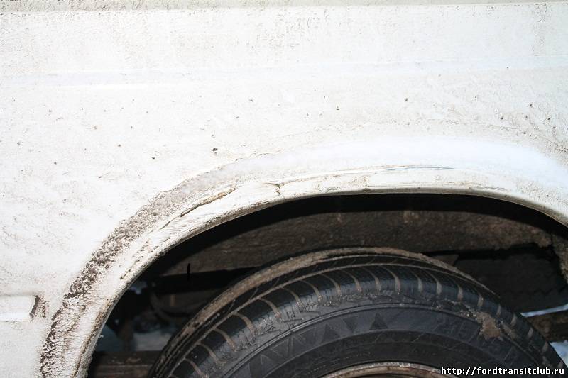

в моем транзите тоже весь зад згнил.собираюсь на днях варить.
Transit 2,5D BOSCH 1992г
