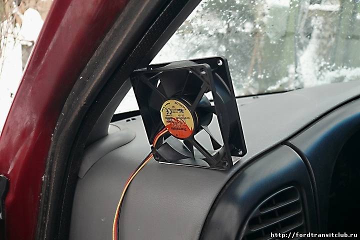

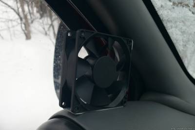

БотаникДата: Четверг, 24.01.2013, 19:15 | Сообщение # 279
Сегодня непритязательно установил дополнительный вентилятор (от ПК) для бокового треугольного стекла (по примеру ТИМЫЧА), тупенько на двухсторонний скотч с подключением через прикуриватель - для проведения тестов в ближайший выезд. Проверю эффективность такого дополнения и уж тогда подумаю над приличным решением закрепки вентилятора на панели и его подключении.

Микола - молодец, аха! И Федору спасибо за поправку. А в какой "теме" найти информацию? Помню, что попадались сообщения, а вчера рылся, но не нашел. Интересовал вопрос подключения этого дополнения (самому хочется через отдельный выключатель, но надо для начала найти подходящую в штатное гнездо на панели кнопулю). biggrin

Ботаник, Саша, Вы чего то попутали, как справедливо заметил Кен, идея и исполнение целиком и полностью дело рук Миколы :prof:
а я про другие кулеры писал,от видеокарты-они маленькие(около4см в диаметре) и на фотках которые я видел эти миникулеры вставлены в воздуховоды в боковых торцах торпедо. как то так :ok:

Хотя у меня пара кнопок свободны (заглушки), но с родной кнопичкой - облом, оказывается она только даёт сигнал мозгам, так что я под рулевой колонкой приспособил выключатель от тойоты древней, и под рукой и не видно...

БотаникДата: Суббота, 26.01.2013, 19:14 | Сообщение # 286
Один переключатель на оба вентилятора? А запитано от чего? "Родных" кнопок я вряд ли найду, поэтому поищу подходящие по размеру в штатные гнезда на панели. Думаю, что каждый допвентилятор включаться будет индивидуально. Сегодня протестировал "обновку" - понравилось. Второй вентилятор (он почему-то дует слабее) поставлю позже, когда разживусь кнопулями-переключателями. :bye:
mykolaДата: Воскресенье, 27.01.2013, 10:11 | Сообщение # 287
- ага, как правило, если начало затягивать правую "форточку", то и водительская скоро начнет покрываться влагой, и наеборот, соответственно. Питание взял на прикуривателе.
видимо разное сопротивление, найли однояйцевые.
БотаникДата: Воскресенье, 27.01.2013, 21:06 | Сообщение # 288
mykola, Спасибо! Информацию впитал, а вентиляторы (разных производителей, но одного диаметра) добыл у товарища с "разбора компьютеров". Сегодня еще раз убедился в эффективности этого девайса (правда, работающий вентилятор создает в авто дополнительный шум, но с этим придется мириться), а по весне хорошо бы промыть печку. :bye:
