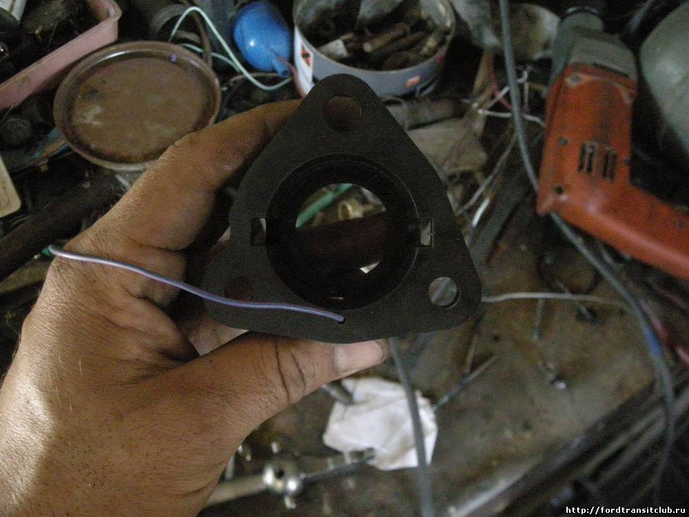

сегодня целый день беременный мыслью, как определить нейтралку на КПП. для блокировки стартера. многие подумают что это бред, другие ещё как нибудь обзовут. но мне это надо prof . и скажу больше уже есть хорошие идеи.

я не буду думать ТАК КАК ТОЛЬКО что закончил свою мысль, тобиш уже родил изобретение, как тока снял кулису то понял что всё на много проще, так как коробка новая корпус кулисы плосмасовый, а на старой коробке был металлический.
pire111Дата: Понедельник, 17.06.2013, 15:32 | Сообщение # 1322
и так я реализовал свою задумку, по определению нейтрального положения КПП для блакировки стартера или сигнализации с дистанционным запуском, сделал из подручных материалов и ручной электродрели.
думаю что в надёжности данного исполнения не у кого вопросов не возникнет.
собственно вот.
Прикрепления: 3715337.jpg (282.6 Kb) · 6056083.jpg (124.5 Kb) · 2294818.jpg (113.9 Kb) · 1370272.jpg (314.5 Kb) · 9028192.jpg (112.1 Kb)
pire111Дата: Понедельник, 17.06.2013, 15:33 | Сообщение # 1323
продолжение
Прикрепления: 7896434.jpg (109.1 Kb) · 6993511.jpg (190.6 Kb) · 7856957.jpg (103.1 Kb) · 1517624.jpg (141.9 Kb) · 4872569.jpg (111.4 Kb)
pire111Дата: Понедельник, 17.06.2013, 16:20 | Сообщение # 1324
теперь у меня на скорости стартер не включается, для этого разрезав провод в реле блокировке стартера вставил резистор на 11 0м из блока питания 3усцт ( biggrin какие слова я ещё помню prof ) и подсоединив провод с датчика КПП.
собственно время потрачено не зря, и считаю что такой девайс необходим на всех машинах, но это cranky cranky не каждый понимает. а вот для сигнализации с автозапуском это вещь освобождает от ретуала для дистанционного запуска.
Готов к критике yes
Прикрепления: 1760770.jpg (101.8 Kb)

А чё критиковать ,сам замысел и исполнение гуд,теперь тока эксплуатация покажет как оно надёжно будет работать.
