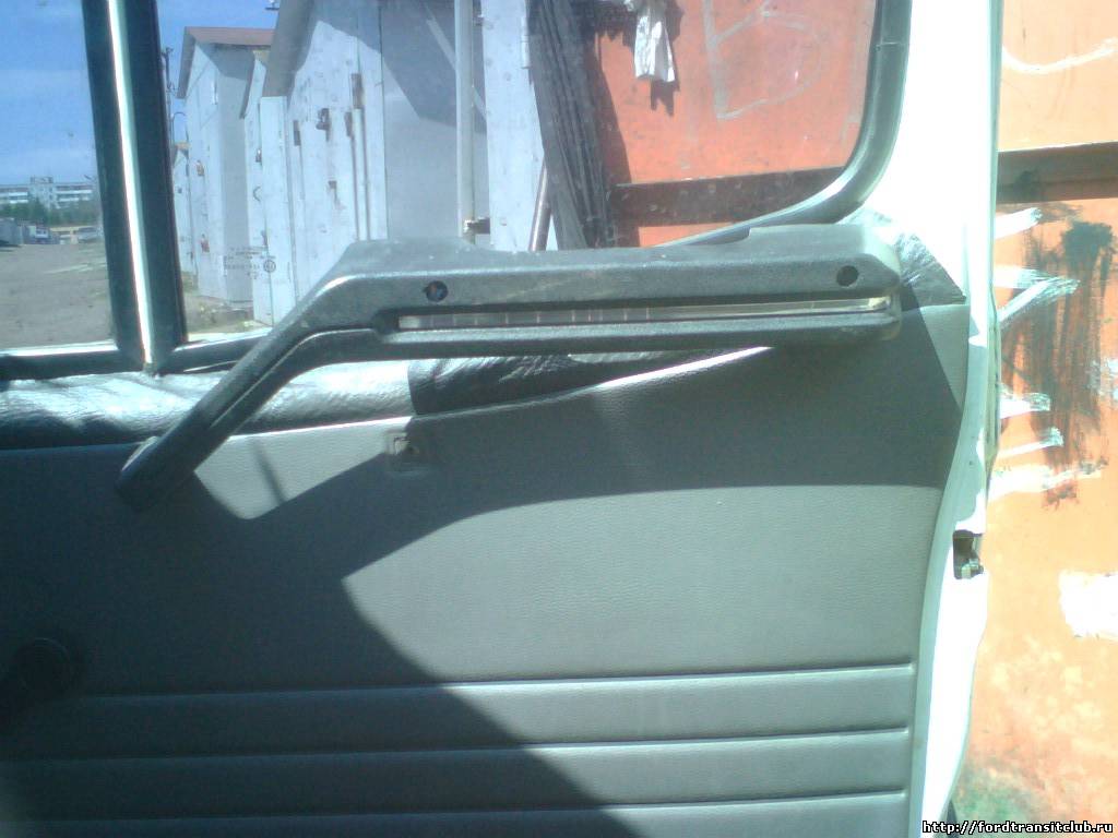

Quote (Agal)
Парни, мне очень не хватает опоры под левую руку.
можешь поставить ручку верх ногами от копейки, сам о подумываю так сделать. Как то даже примерялся на пассажирской двери, но дальше примерки дело не пошло...........
Прикрепления: 2314003.jpg (144.8 Kb)

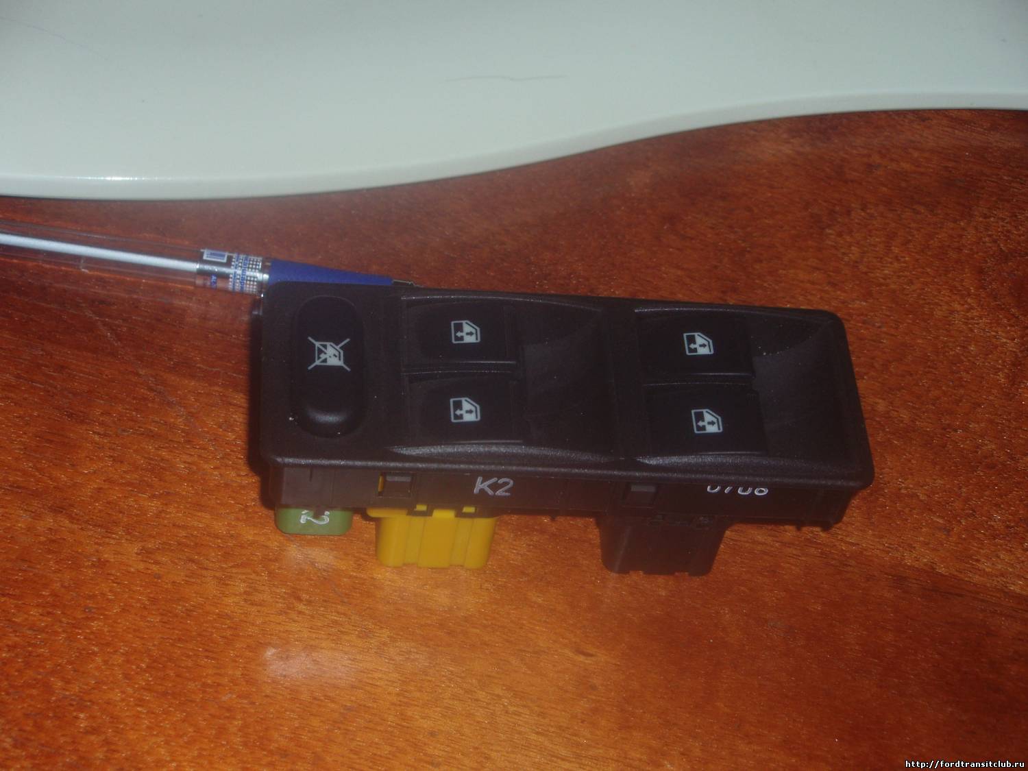

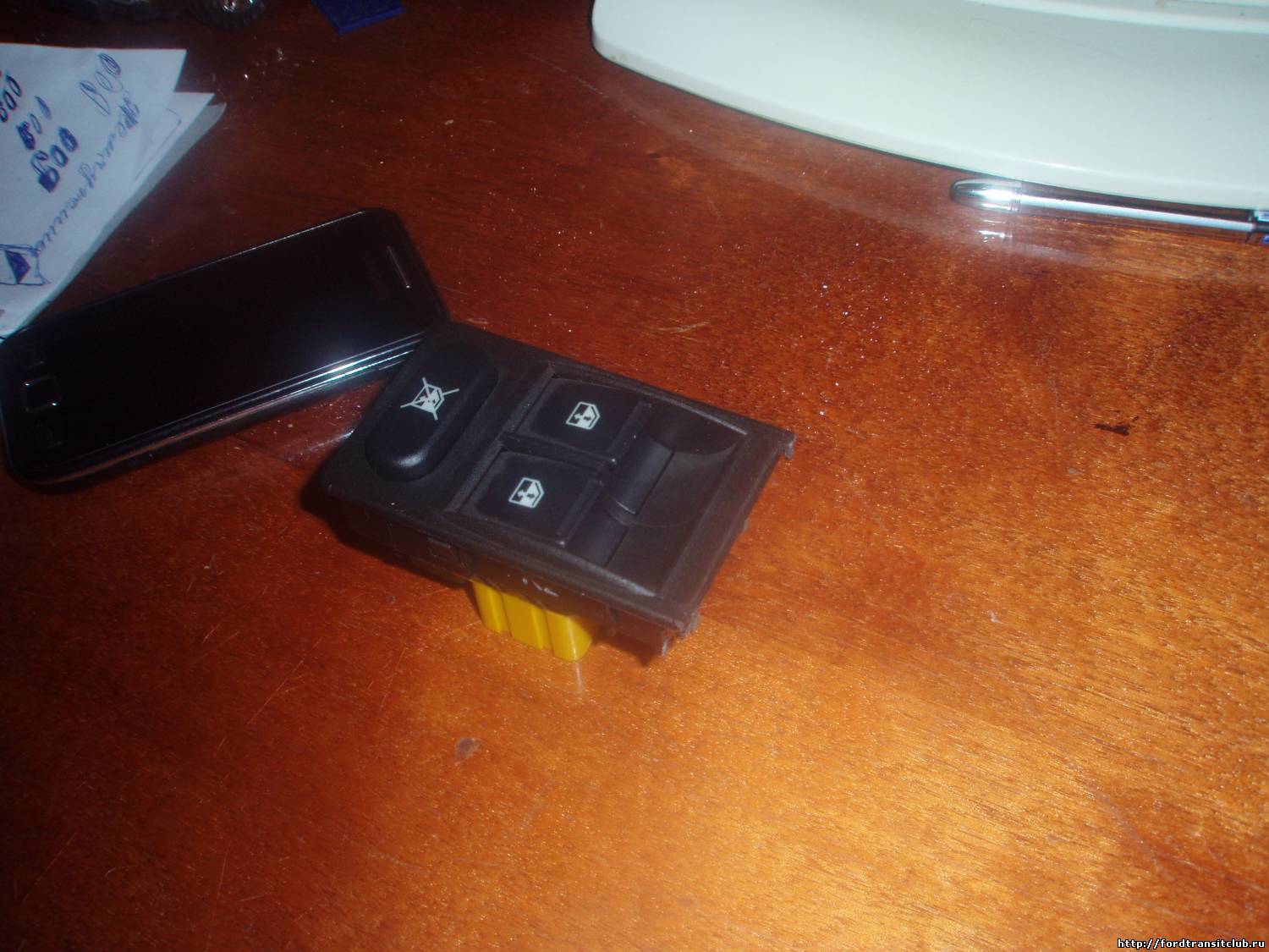

Вот чем занимался на днях
Понравилась мне калиновская кнопка стеклоподъемника на правой двери, поэтому захотелось слева сделать подобное, вместо кнопок 2110. От Волги на 4 стекла взял потому, что калиновский блок на 2 стекла имеет неподходящую форму и регулировку зеркал(бесполезную), вобщем буквально сразу волговский блок стал таким, какой нужен smile
Прикрепления: 9323050.jpg (138.8 Kb) · 1622780.jpg (164.6 Kb)

Quote (v_a)
И правильно сделал....потому как с калиновскими может еще одна бяка быть.....там большинство имеющихся в продаже кнопок заточены под калиновский блок комфорта, соответственно все кнопки слаботочные, и общение идет толи по LIN то ли по CAN шине.....

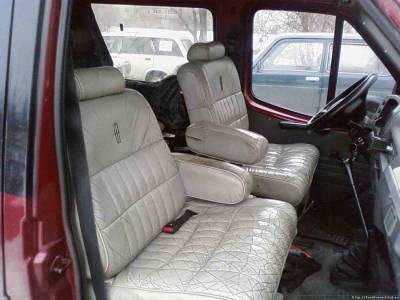

sova, ставь от Линкольна - и марка фордовская и удобно.
Прикрепления: 8356484.jpg (164.6 Kb)

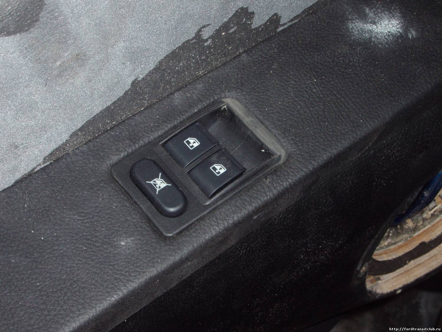

Quote (MIXOH)
Калиновские может разные есть, но именно у них схема как у 2110 и тп, волговские только с доводчиком работают, поэтому вместо них вставил потроха одиночных калиновских. Седня собрал кое как, все работает, подлокотник правда пришлось перетянуть заново

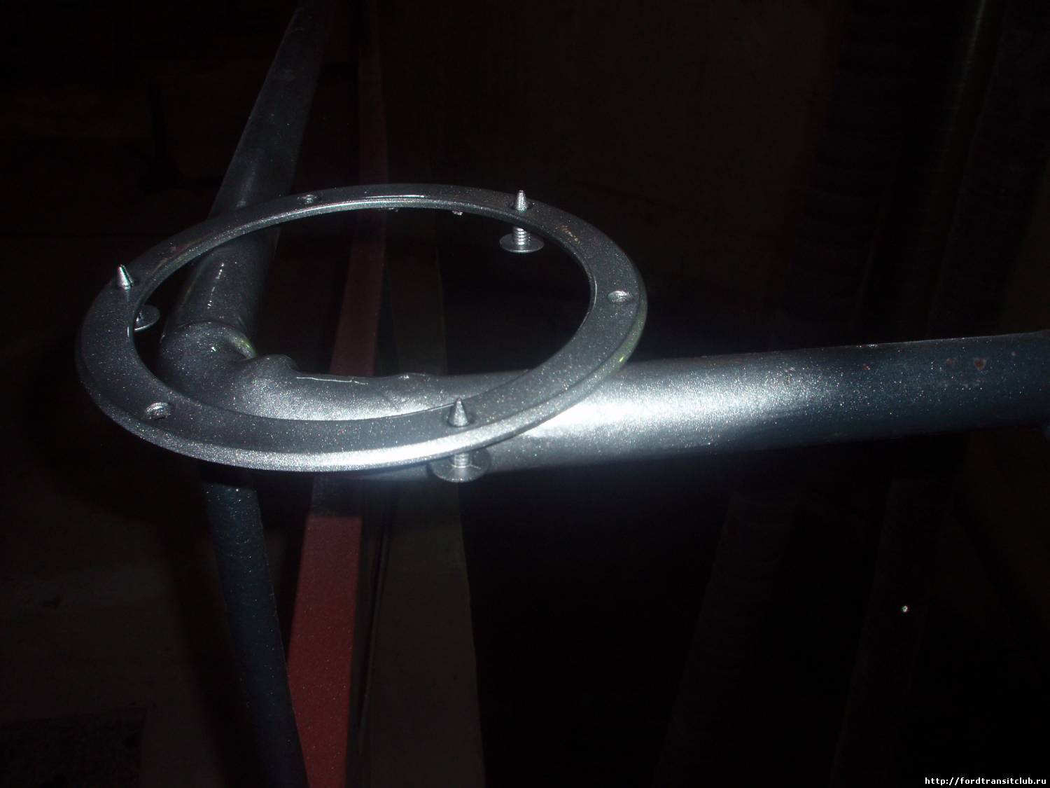

Еще вот колечко гриля покрасил модной краской, серебристый с крупным зерном, на солнце переливается как ксералик
Прикрепления: 1824646.jpg (221.6 Kb) · 5383014.jpg (77.6 Kb)

mykola, файно выглядят.када зима кончится? порыскать подобное. тож 2шка ненуна ,и себе удобств добавить

Quote (v_a)
ну так я про то и толковал, что калиновские двух видов бывают (сильноточные и слаботочные под LIN (или CAN)-шину не помню точно), вообщем у тебя те что "правильные" yes

Блокировку не подключал еще, но подключу на нее правую дверь, т.к. сынуля мой очень лубит её клацать, ну и отрезать её не хотелось, блок получится тогда куцый, а так пропорции отличные получились.
