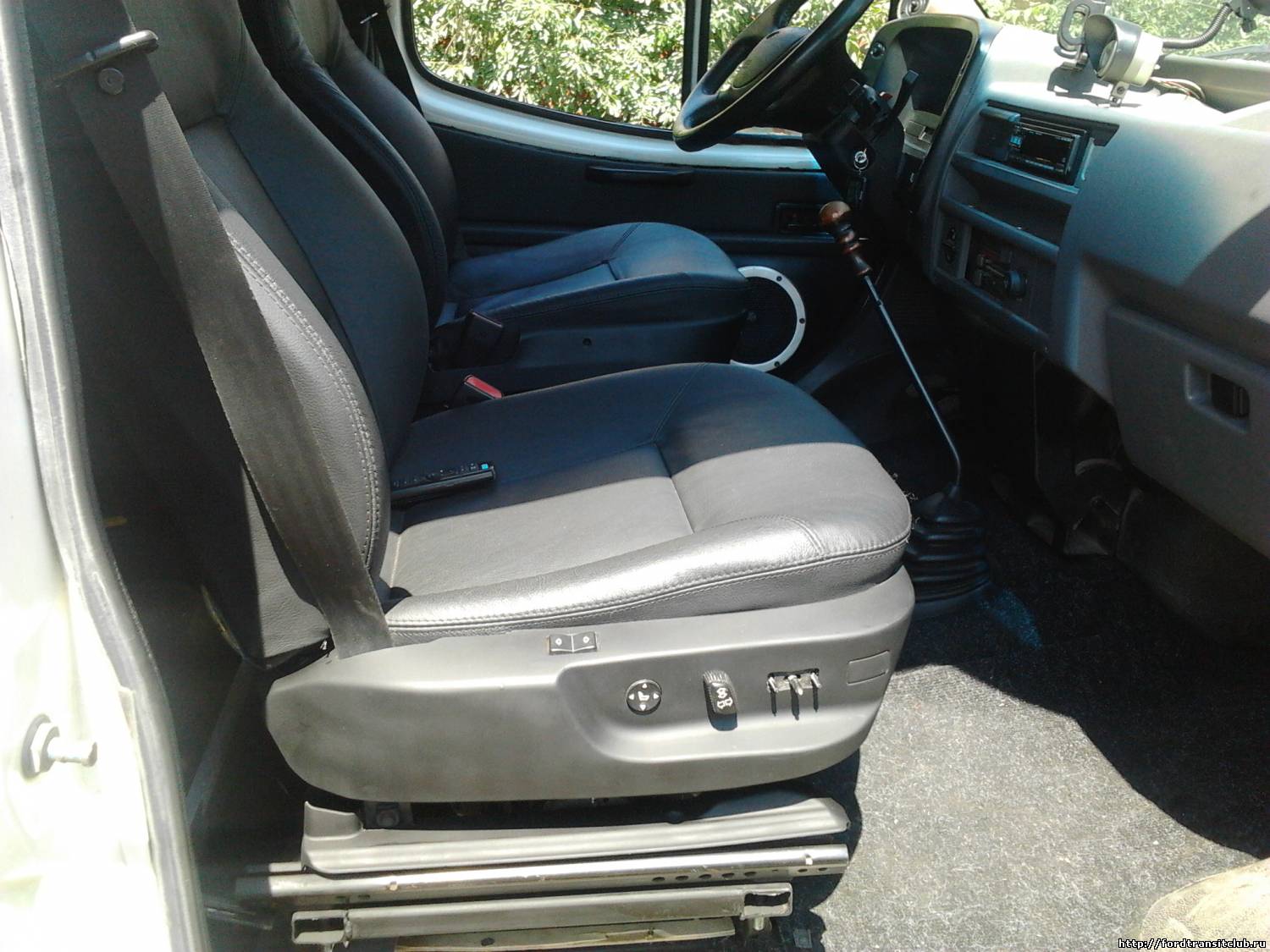

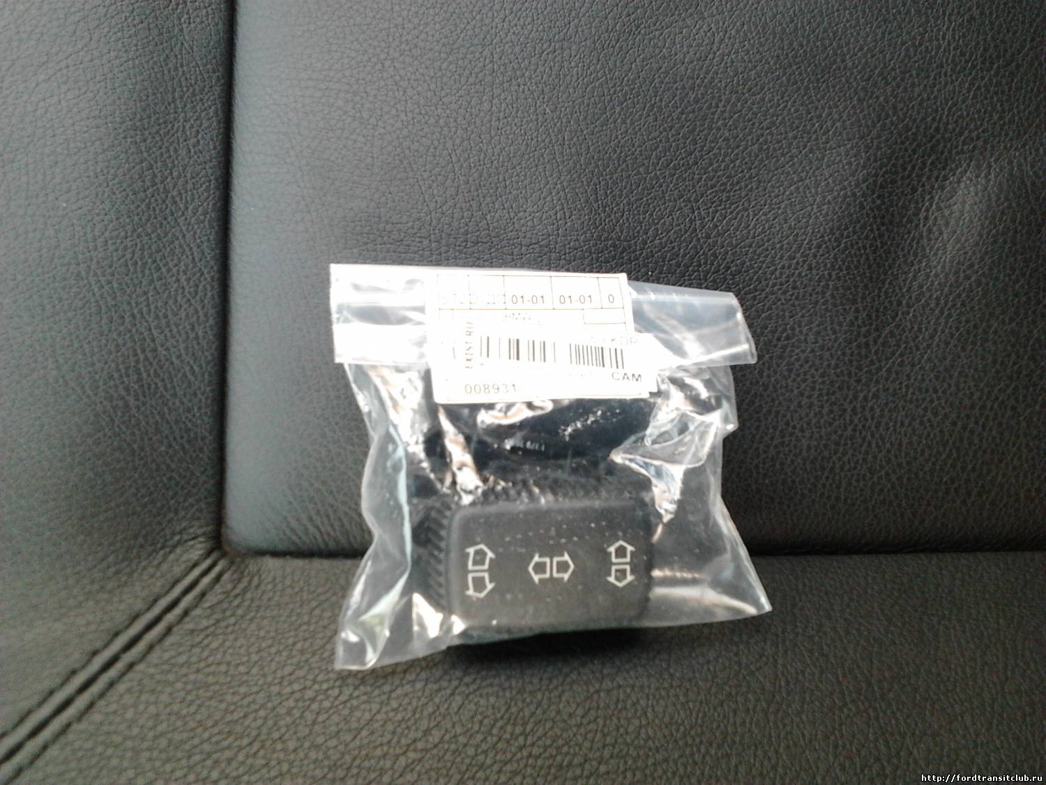

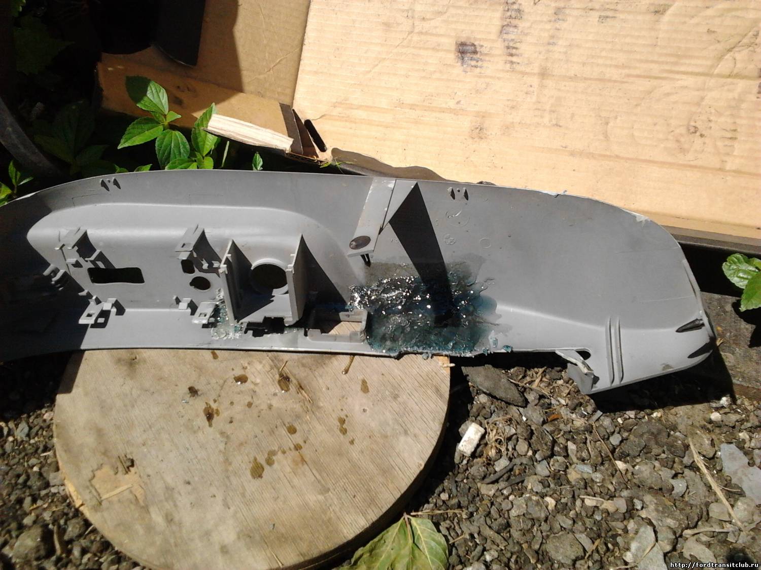

Седни пришли кнопочки на сиденья, заказаные в экзисте, на правую сидушку подходит, а на левую нифига, придется колхозить крепеж.

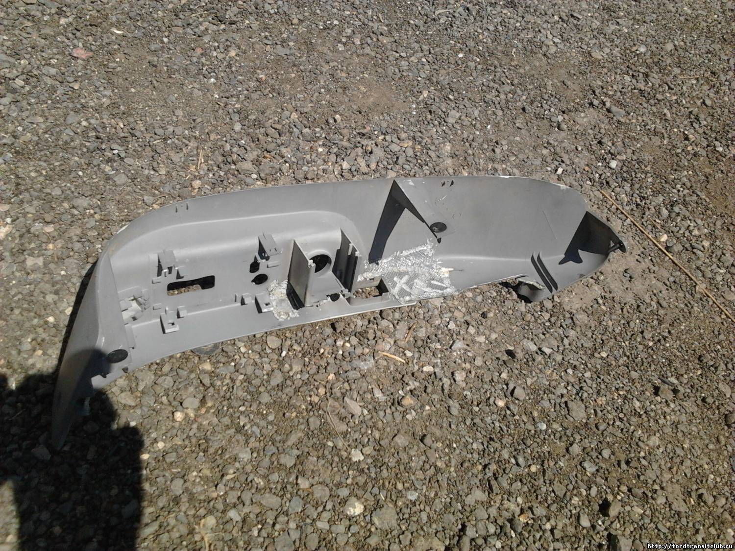

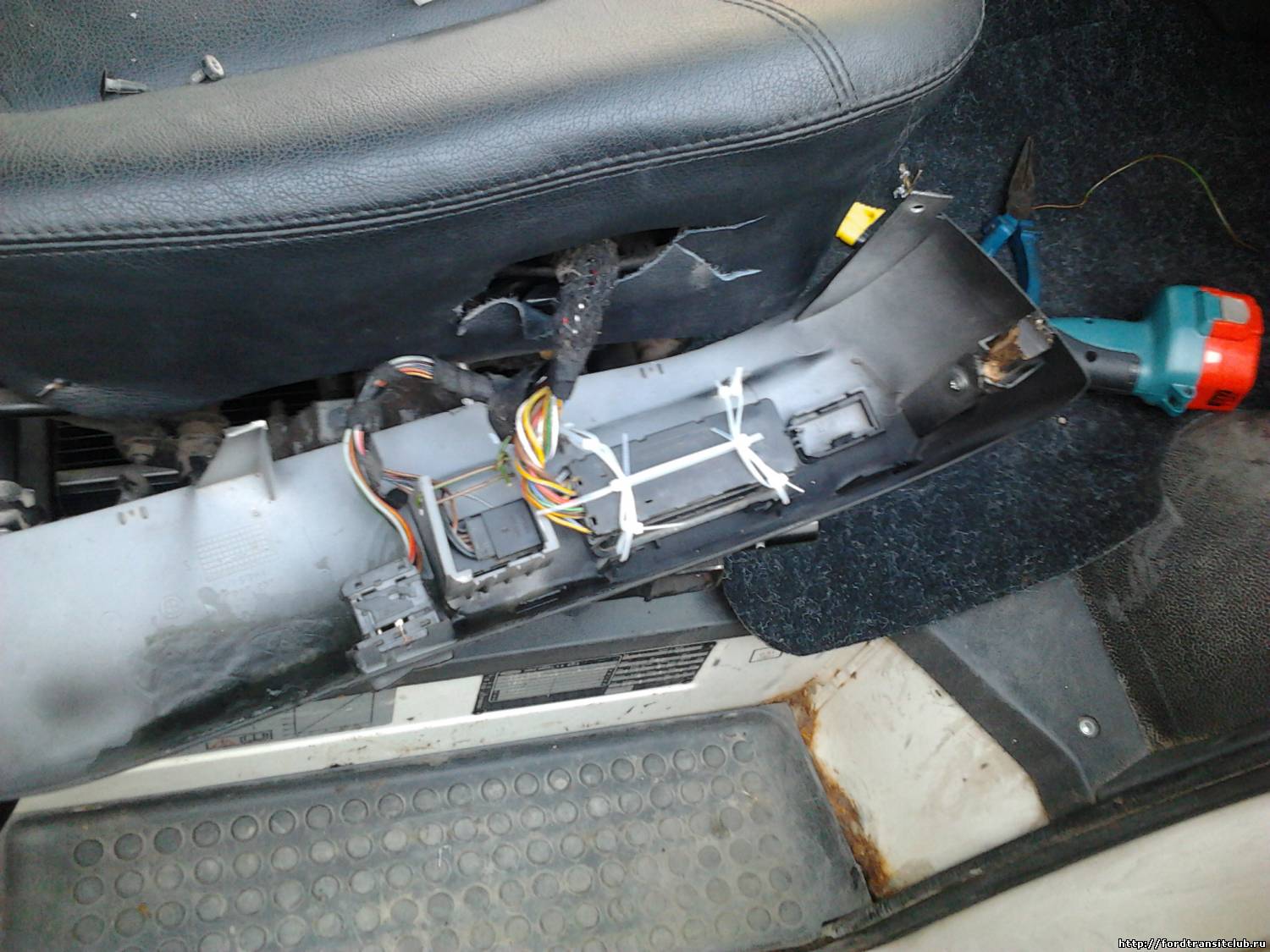

Еще отремонтировал боковушки, думал купить в экзисте(1700р) сразу черные, но оказывается они у всех трескаются из-за хлипкости, поэтому пропаял трещины, впаял мет сетку и наложил 3 слоя стекломата, теперь прочно
крепления блока регулировок поломаны, придумал такой способ, надежно smile
ну и в черный мат задул пласмаску
Прикрепления: 4547657.jpg (208.8 Kb) · 4957435.jpg (345.0 Kb) · 7325945.jpg (198.5 Kb) · 0133850.jpg (183.8 Kb) · 8343332.jpg (178.3 Kb)

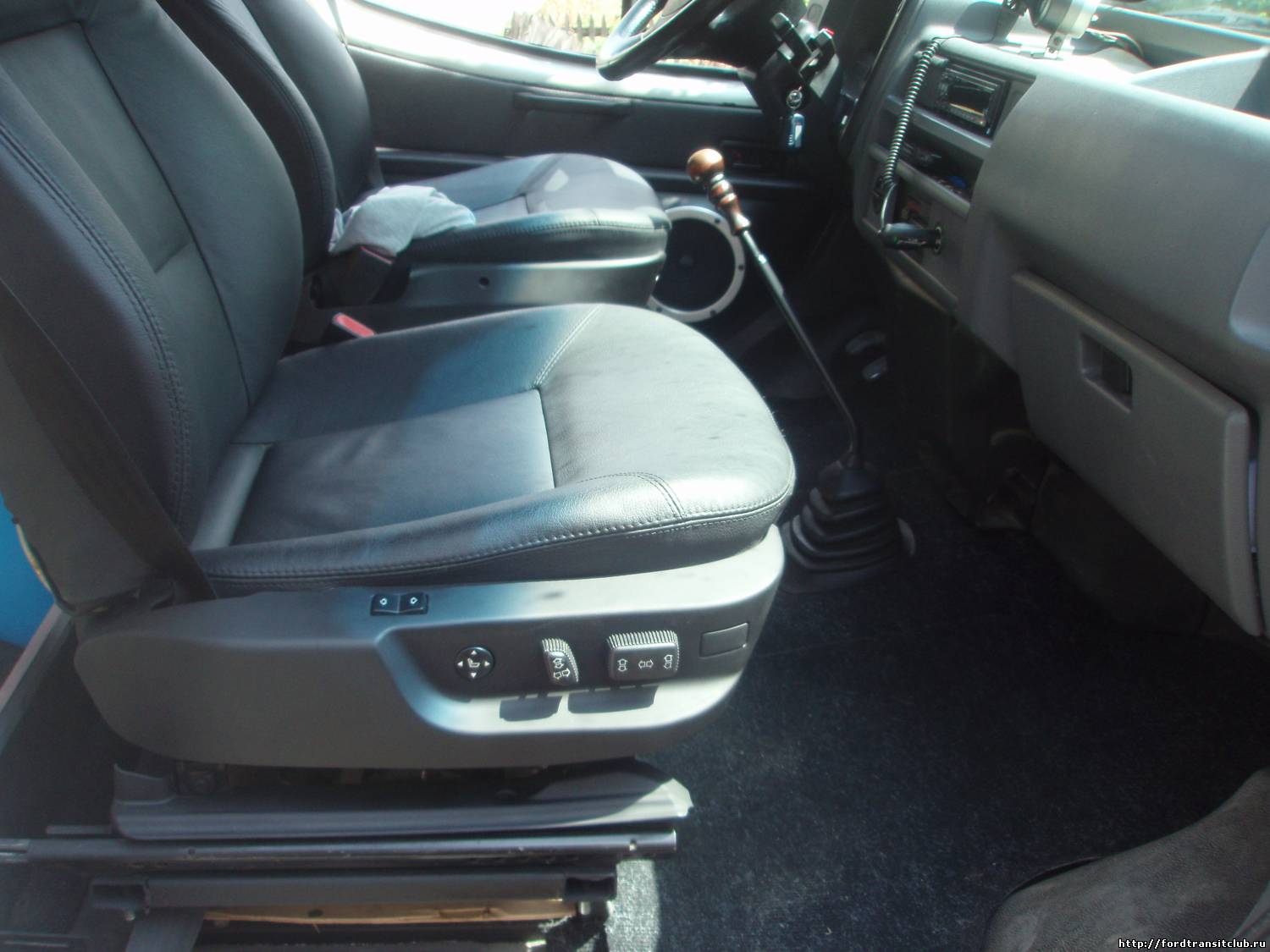

Еще наконец собрал передние сиденья, правда не стал задние крышки и кармашки обтягивать кожей, как в оригинале, применил банальный кожзам:)

v_a, красиво..
на этих сидушках больше кнопочек чем во всем транзите)))))))))
televizorДата: Среда, 08.08.2012, 11:23 | Сообщение # 389
v_a, Сидухи смотрятся красиво ok
Quote (про100Я)
yes
biggrin
v_aДата: Среда, 08.08.2012, 12:20 | Сообщение # 390
Просто если менять сидушки второй раз, уже захотелось чтоб все на уровне было, всё кнопочками, правда от семерки след поколения есть и вентиляция и подколенные опоры и даж боковая поддержка регулируемая, но цена 70-80р остужает пыл smile

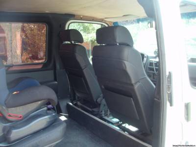

Задний диван
Тут уже из остатков кожи, поэтому на боках и подголовниках кожзам.

pire111Дата: Понедельник, 13.08.2012, 22:56 | Сообщение # 393
Quote (v_a)
Задний диван
шыкарно thumb
K2Дата: Понедельник, 13.08.2012, 22:58 | Сообщение # 394
Вова, а малец-то у тебя большой уже какой!)))
Quote (pire111)
шыкарно
Согласен на все 100 cool
РаульДата: Понедельник, 13.08.2012, 23:05 | Сообщение # 395
Сообщений: 1504
Quote (v_a)
Задний диван
Классссссссс respect
ok yes
v_aДата: Понедельник, 13.08.2012, 23:23 | Сообщение # 396
Да, теперь шик и клас, мелкий залез в тапках - мокрая тряпочка и готово)
Ток недавно родился, а уже 4 года 2октября будет))
