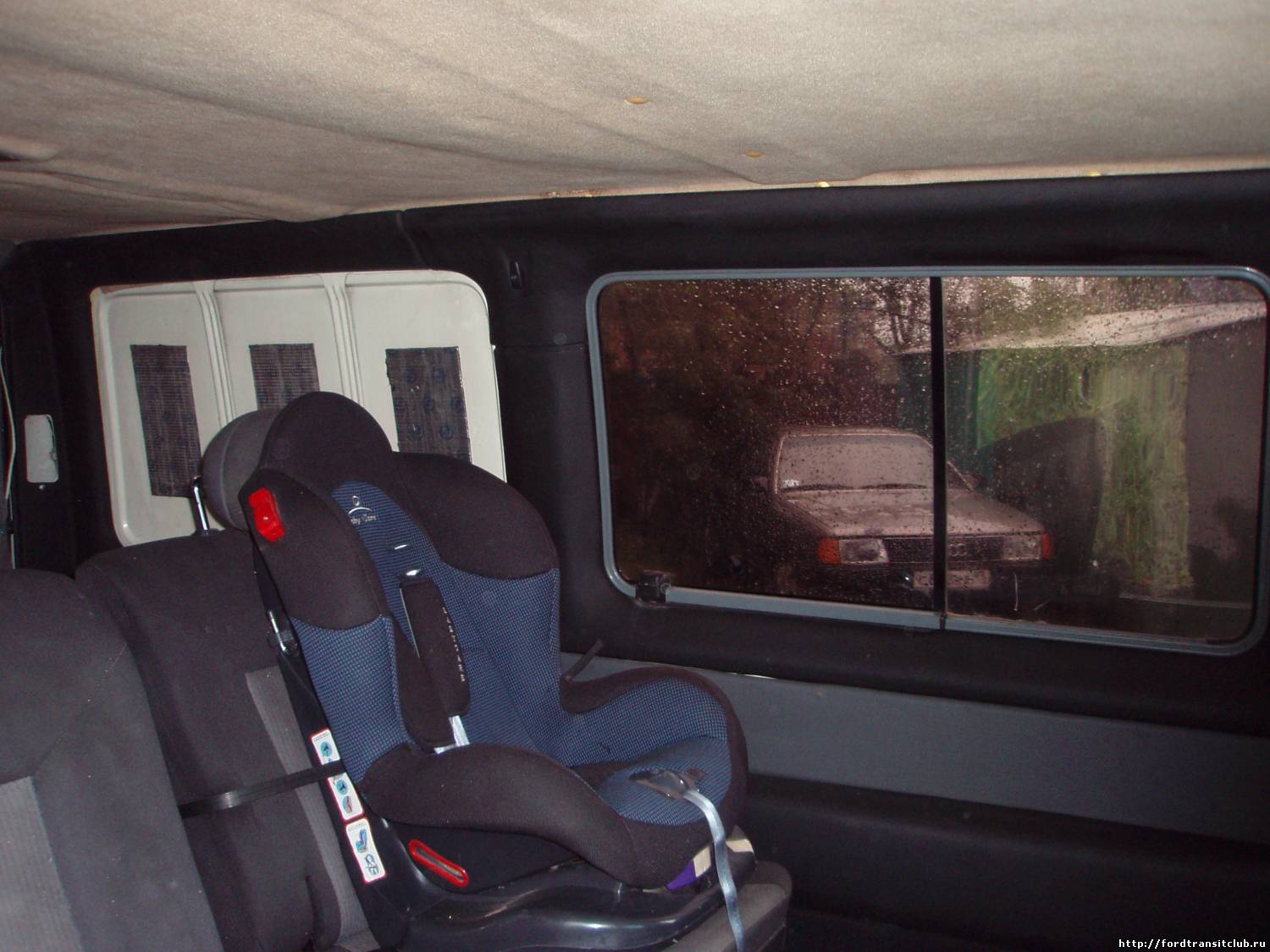

v_aДата: Воскресенье, 06.03.2011, 09:47 | Сообщение # 78
Мои последние поделки, думаю будет лучше твердого серого пластика, жаль только времени на это много не выделить(

K2Дата: Понедельник, 07.03.2011, 02:32 | Сообщение # 79
Quote (v_a)
Вов, это те обивки с пассажира? Выглядит вообще офигенски! respect
v_aДата: Понедельник, 07.03.2011, 02:43 | Сообщение # 80
Они самые, люблю я черные салоны, эта рамка пополам была поломана

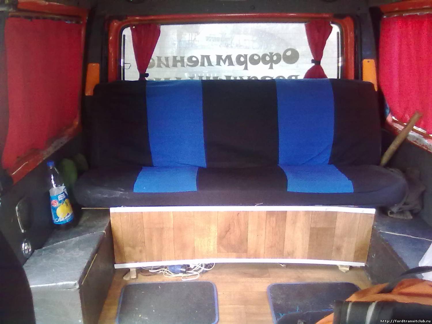

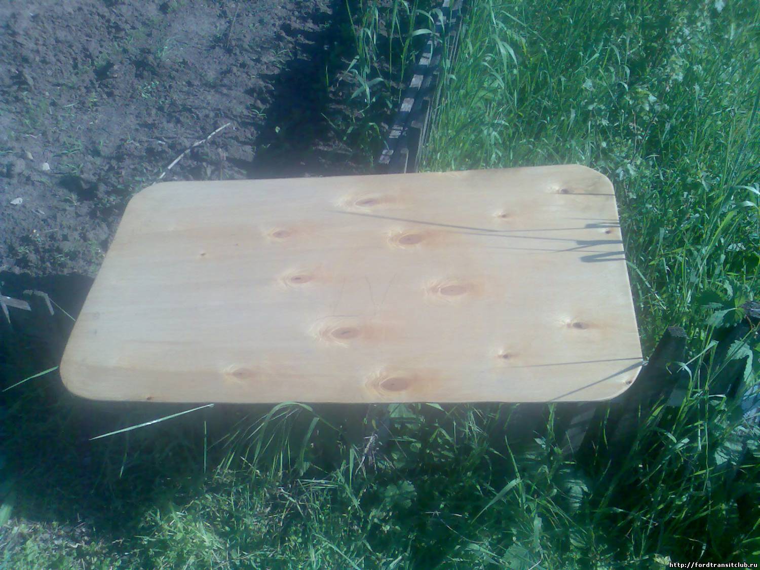

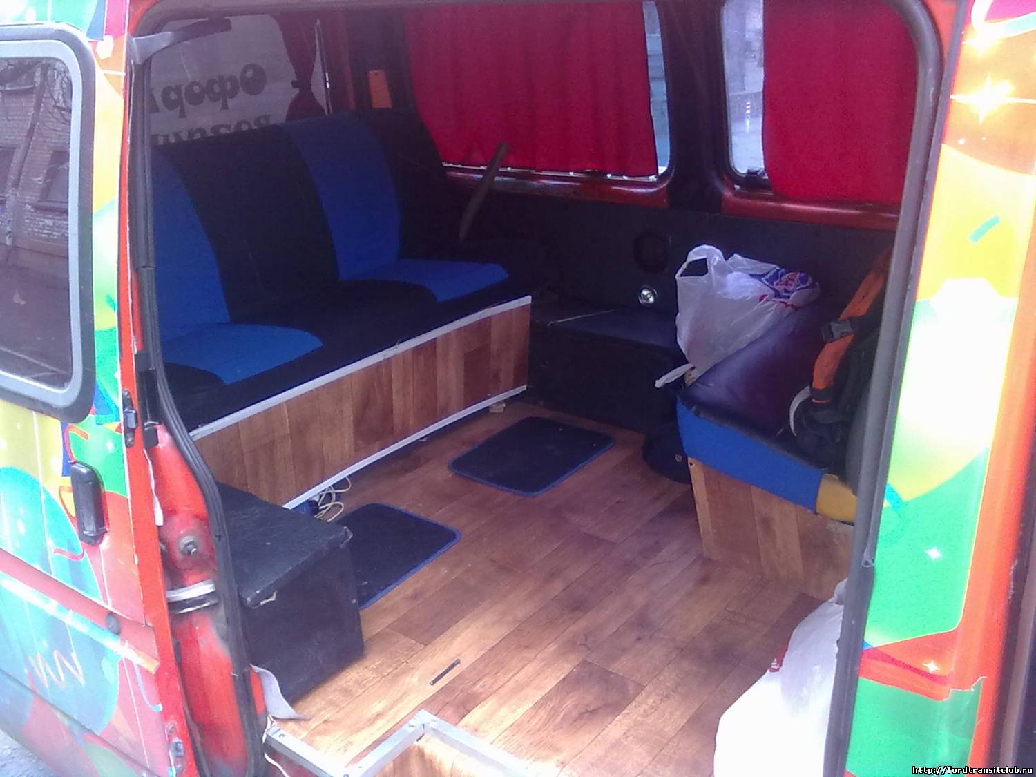

про100ЯДата: Вторник, 19.04.2011, 11:30 | Сообщение # 82
Сообщений: 590
а я вот так начал делать но не как не доделаю...,идей много но нет времени и денег)))))
Прикрепления: 1890604.jpg (123.6 Kb) · 6312121.jpg (144.1 Kb)

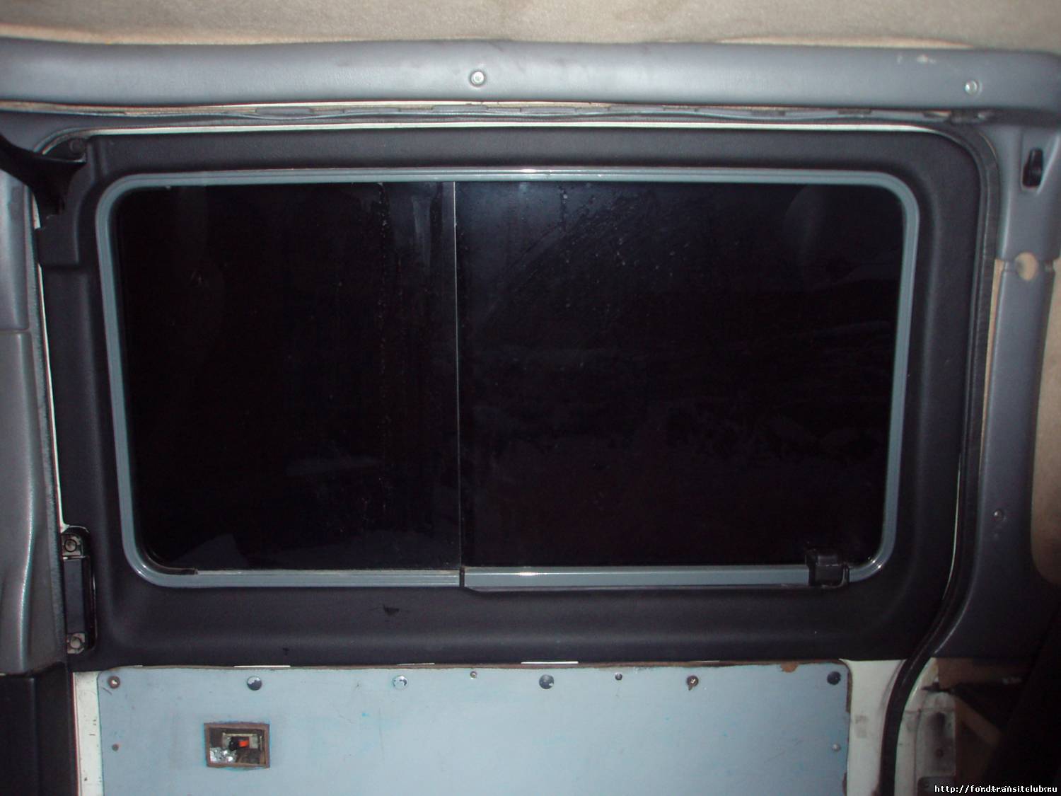

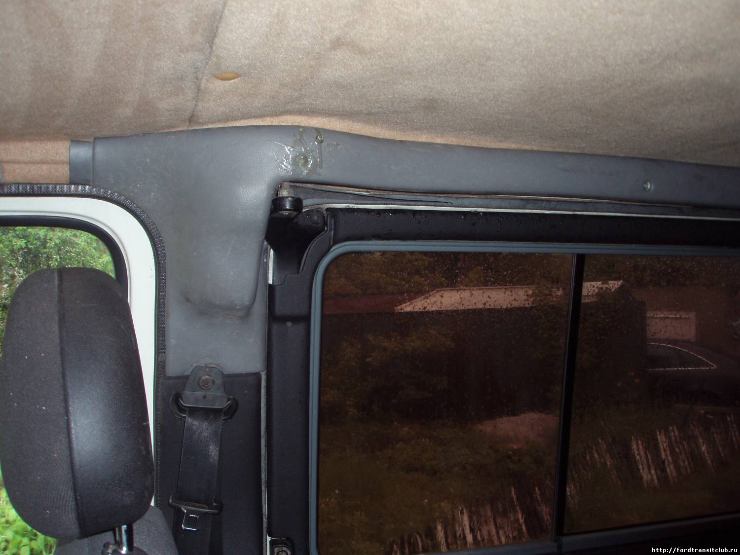

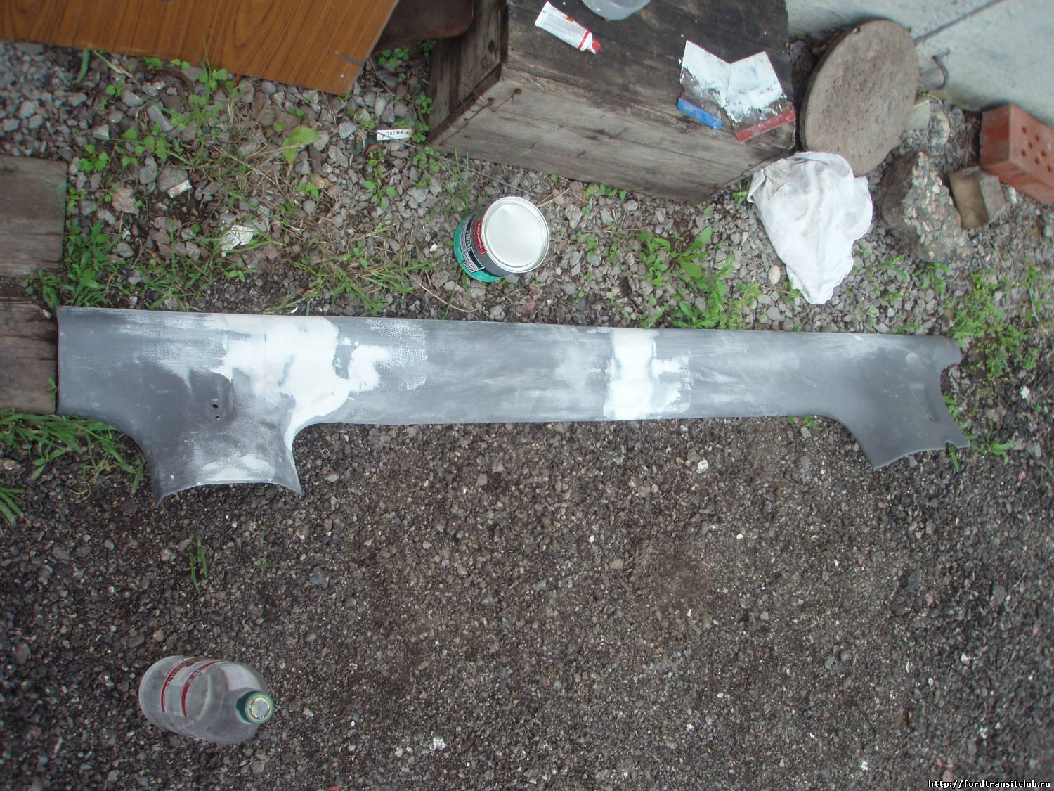

v_aДата: Пятница, 13.05.2011, 00:43 | Сообщение # 84

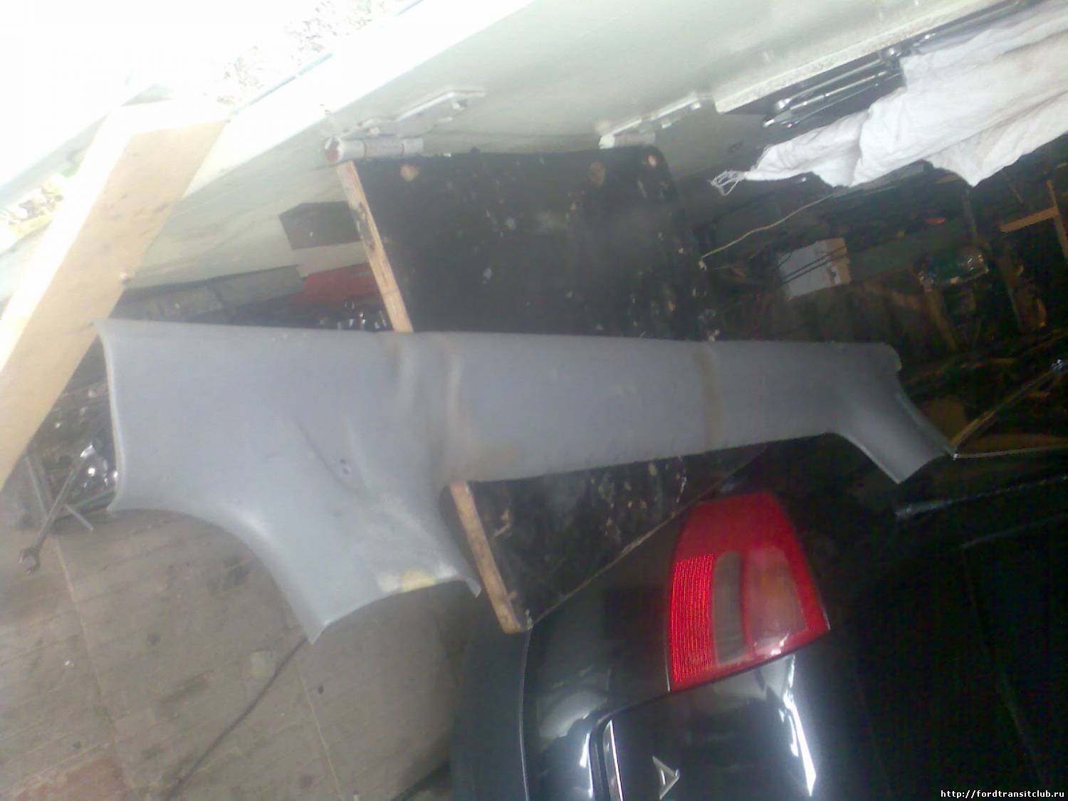

Торнеовские пласмаски подкидывают сюрпризов, однако smile
Стиль левой боковины как бы виден
Все бы ничего, но верхняя пласмаска(которая еще серая) не садится на свое место, грешил на турецкую раздвижку, но потом понял, она(пласмаска) на 5мм короче чем должна быть wacko . Это странно, на торнео все стояло ровно, а у меня если выставиш нормально на средней стойке, спереди щель и наоборот.
Выручил фен, нагрел деталь по середине и растянул smile , и вдругих нехороших местах попортил её феном, вид конечно стал неочень smile
потом волосянки наложил и оставил сохнуть, на свое место теперь садится идеально!
Прикрепления: 4570607.jpg (114.8 Kb) · 1286603.jpg (89.9 Kb) · 8725335.jpg (124.2 Kb) · 5834943.jpg (123.8 Kb)
про100ЯДата: Пятница, 13.05.2011, 09:33 | Сообщение # 85
Сообщений: 590
капец прикольно и я себе так хочууу.если можно расскажите от чего пластмаски какого года???плыззз
mykolaДата: Пятница, 13.05.2011, 10:12 | Сообщение # 86
про100Я, прикольно сделано, особенно "паркет"
про100ЯДата: Пятница, 13.05.2011, 13:47 | Сообщение # 87
Сообщений: 590
Quote (mykola)
спасибо только это линолеум такой....хочу сделать стол уже продумал только нет времени.
mykolaДата: Пятница, 13.05.2011, 14:35 | Сообщение # 88
Quote (про100Я)
поищи по форуму - я где то выкладывал детальные фото своего стола....
v_aДата: Пятница, 13.05.2011, 20:39 | Сообщение # 89
Quote (про100Я)
Это с торнео 98г, от времени сильно подуставшие были, я их за пять тыр купил, недешево, но они очень редкие

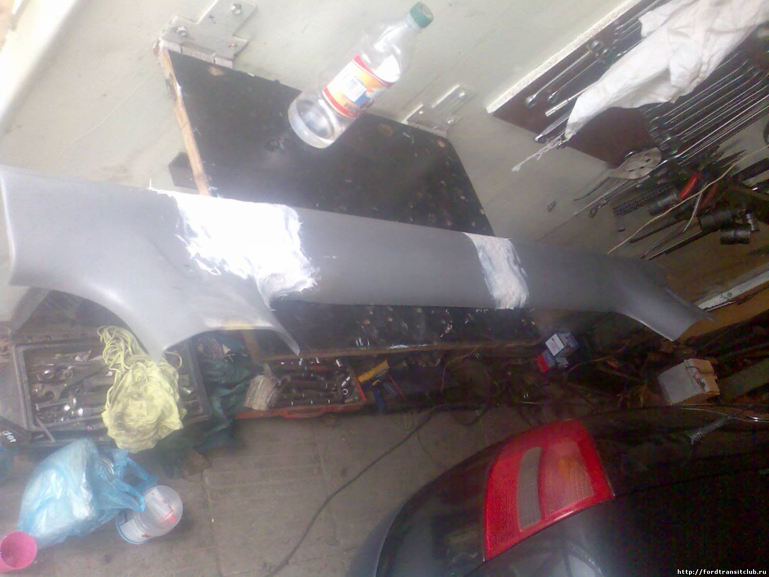

v_aДата: Пятница, 13.05.2011, 21:48 | Сообщение # 90

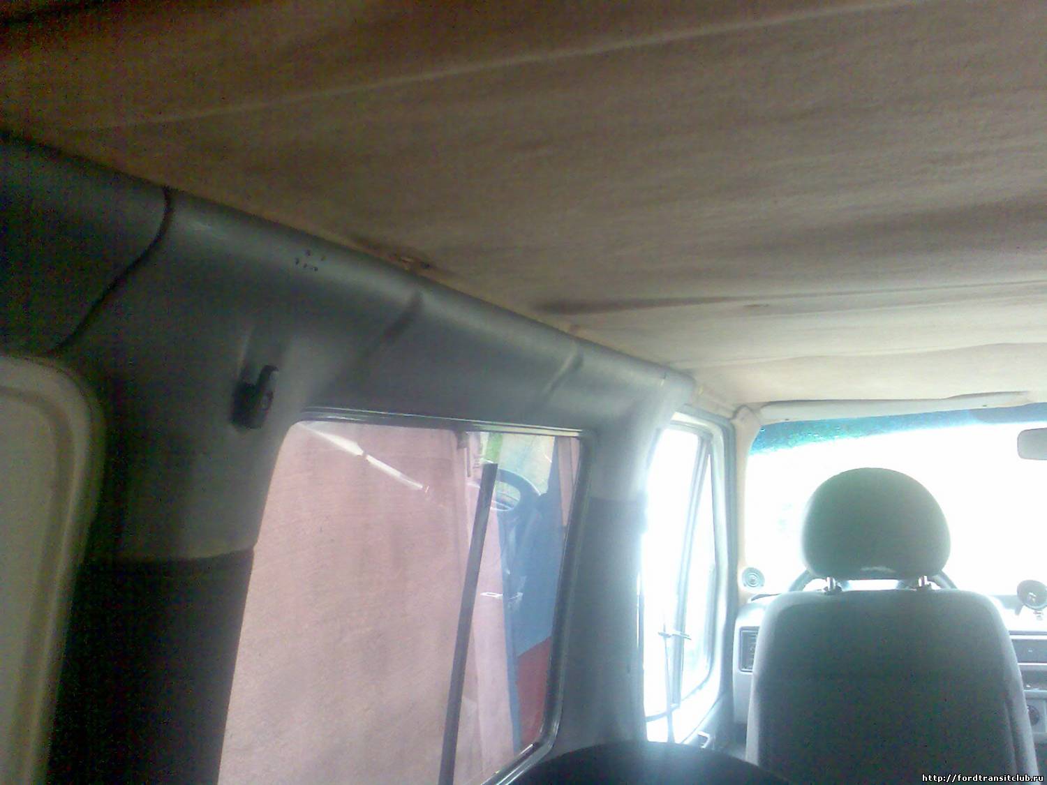

Закончил с перетяжкой левой стороны, вроде неплохо)
Победил пласмаску эту, но, что интересно, приложил правую верхнюю на место и она тоже короче на 5мм
Создается впечатление, что в модели 90г средняя часть кузова длинее на 5мм, но ведь такого не быть не должно, короче её тоже феном удлиню и зашпаклюю smile
Прикрепления: 3283429.jpg (130.8 Kb) · 1145868.jpg (151.0 Kb) · 9478324.jpg (305.8 Kb) · 2094259.jpg (170.3 Kb) · 3833433.jpg (148.1 Kb)

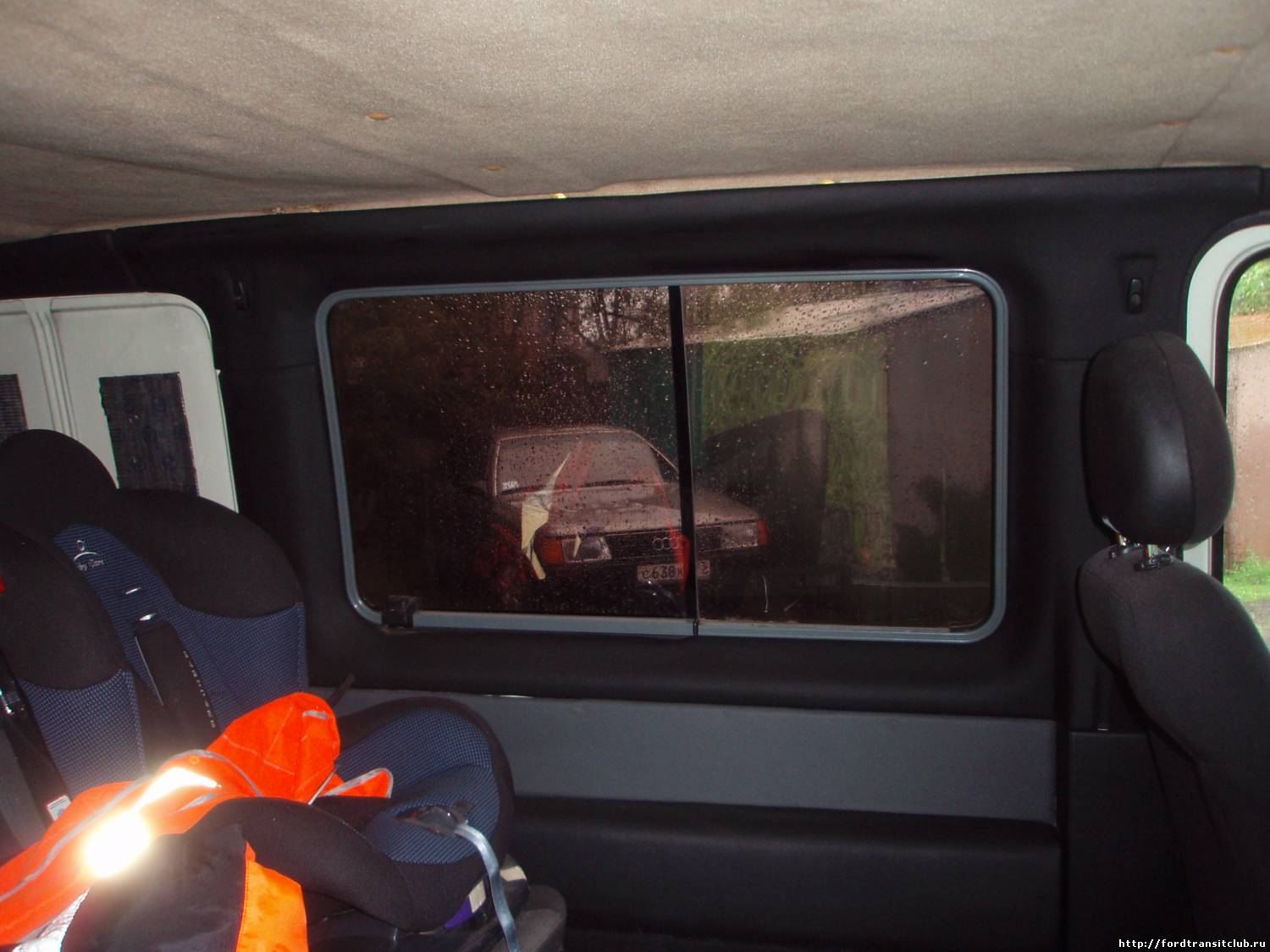

v_a, Володь-а с заглушками что думаешь?Изнутри будешь закрывать чем нибудь? Я железо вместо окон имею в виду.
v_aДата: Понедельник, 16.05.2011, 08:48 | Сообщение # 94
Там думаю заглушки из фанеры или пластика 4мм, сверху сплем 4мм и черный винил, окна врезать не буду точно.

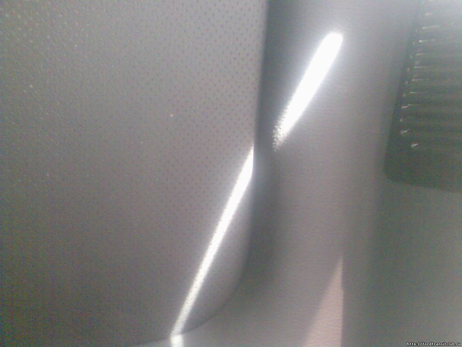

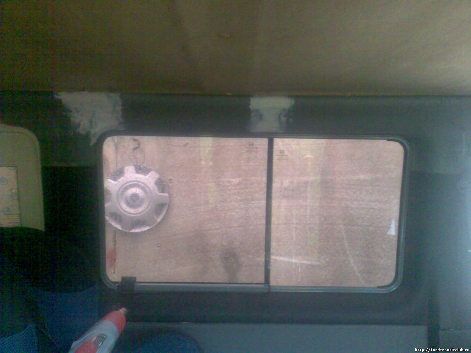

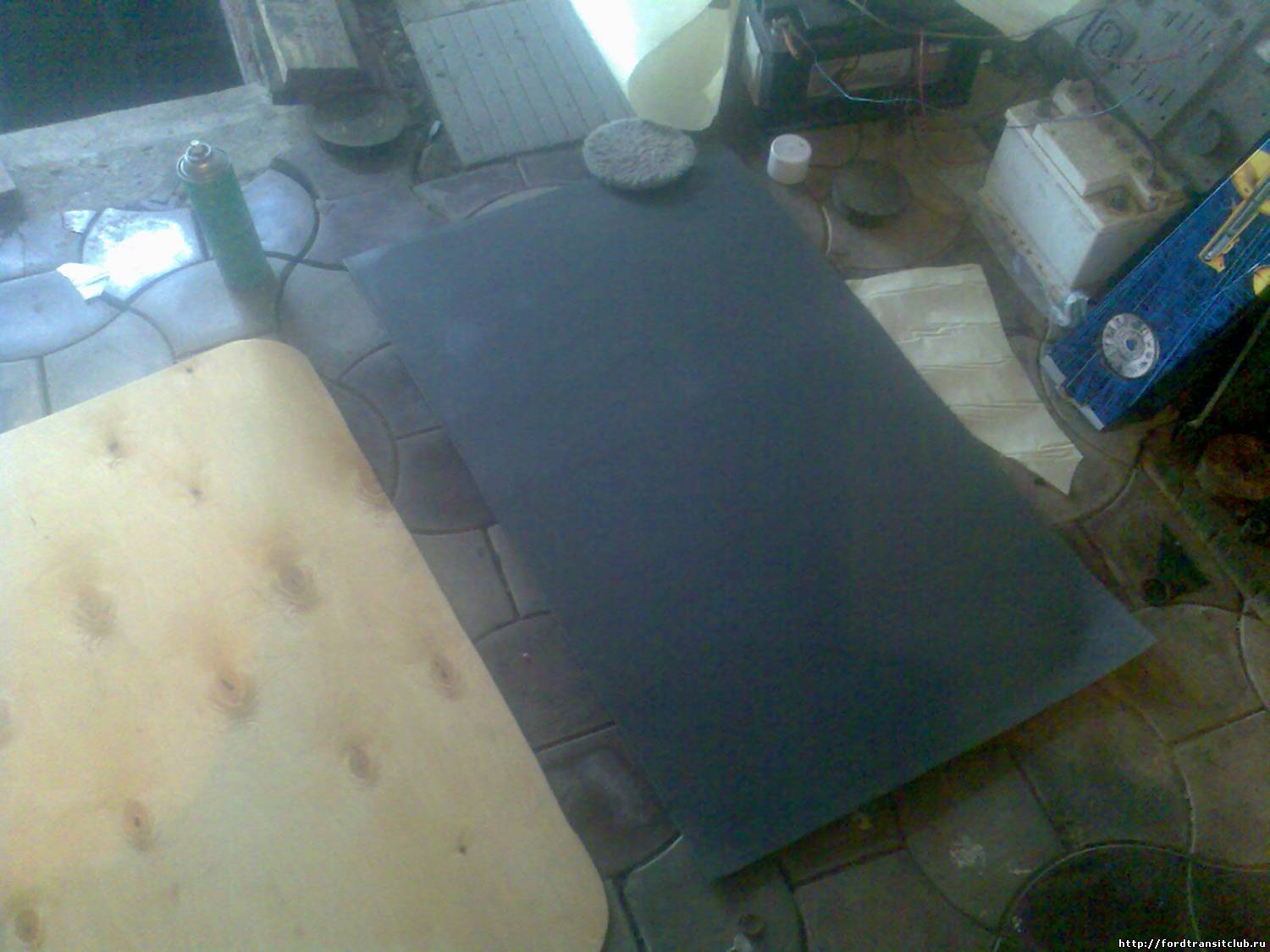

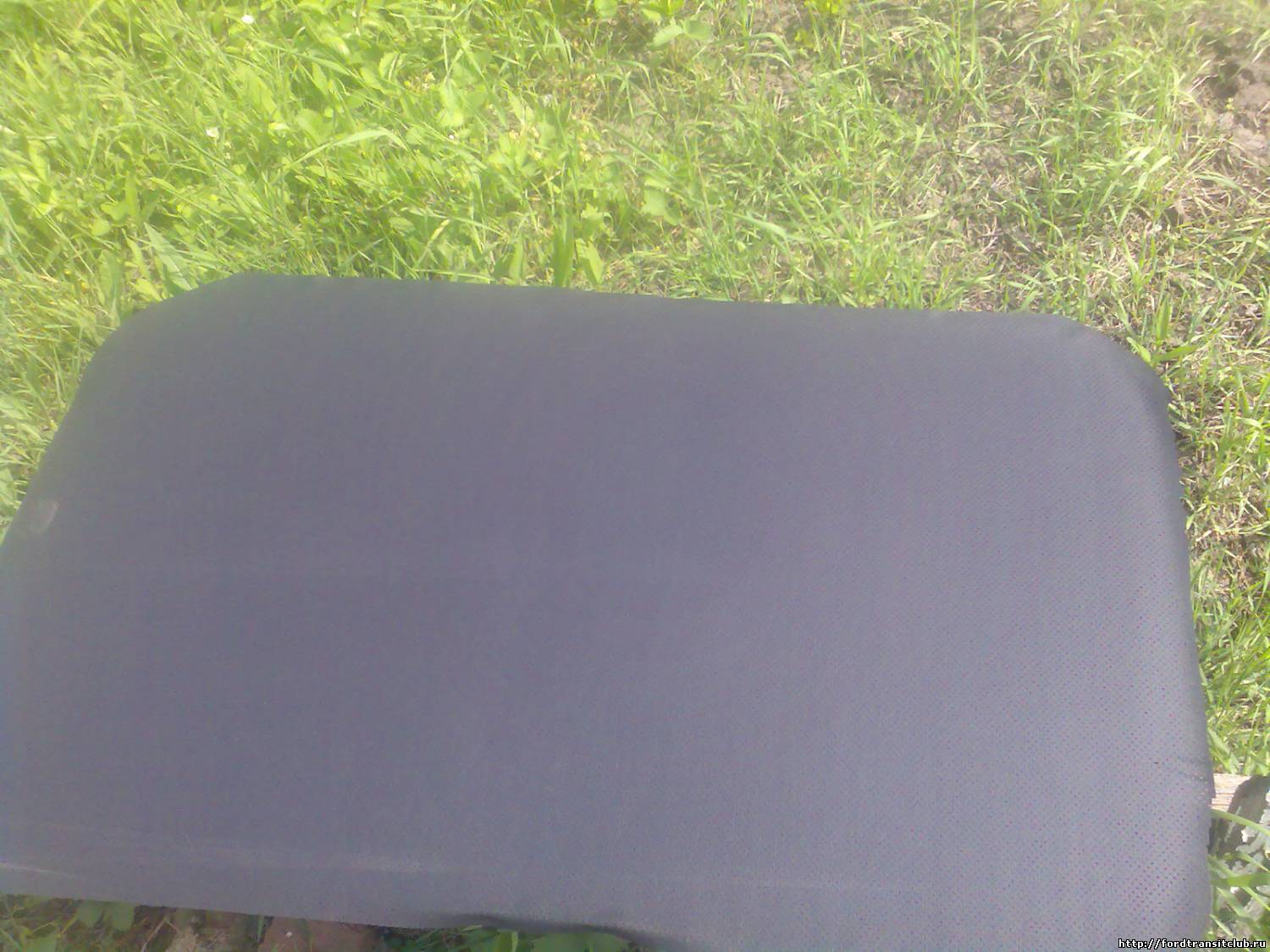

v_aДата: Четверг, 19.05.2011, 22:14 | Сообщение # 95
Продолжу потихоньку smile
Купил вчера фанеру 4мм и вырезал из неё задние окошки, без выкройки с первого раза удалось подогнать, покрыл с двух сторон антисептиком и уехал домой:)
Сегодня заехал в магазин, купил сплен 4мм на подкладку, фанеру брызнул спрей-клеем на всяк случай
сверху на тотже клей-спрей наклеил винил
для небольшого контраста винил на вставке перфорированый, качество оч хорошее, чего не скажешь о камере телефона, поэтому нормальные фото добавлю завтра smile
Прикрепления: 1866542.jpg (202.9 Kb) · 4147699.jpg (119.7 Kb) · 7598501.jpg (176.5 Kb) · 2278596.jpg (108.1 Kb)
Сообщение отредактировал v_a - Четверг, 19.05.2011, 22:29
K2Дата: Четверг, 19.05.2011, 23:10 | Сообщение # 96
v_a, Вов, винил он в мебельных магазинах продается? Смотрится уж дюже гарно cool
v_aДата: Суббота, 21.05.2011, 01:52 | Сообщение # 97
Да, это из магазина мебельных тканей, дырявый - 350р за м.п. - какой-то импортный, обычный - 200р за метр - "Кубань искож" называется.
Завтра на нормальную мыльницу сфотаю)
Добавлено (21.05.2011, 01:52)
Ну типо так
K2Дата: Суббота, 21.05.2011, 01:59 | Сообщение # 98
Quote (v_a)
Ну типо так
очень гармонично! почти как алькантара с кожей смотрится! себе так же буду мастырить(ну или почти, салона торнеовского то у меня нету smile ) smile Дай бог до югов в этом году выбраться, так еще и мастер-класс будет biggrin
