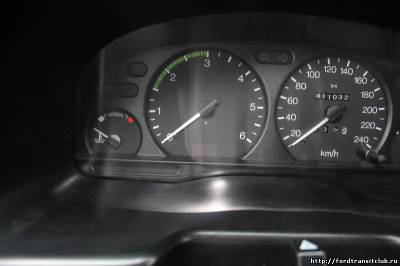

pire111Дата: Суббота, 23.02.2013, 15:30 | Сообщение # 102
Цитата (finist07)
лучше не надо снимать,я так на Т3 снял,потом зае..ался выставлять,чтоб правильно показывал
я снимал бак и потом выставил по мануалу с помощю резистора 18 ом пустой 150 ом полный.
спидометр по тахометру подомкратил взаде колесо включил пятую дал 3000об и поставил на 102 км.
Сегодня установил приборку вот что получилось. Результатом доволен, и теперь смело могу сказать что если купить приборку с мондео то в неё можно поставить спидометр и бак и лампочку остатка топлива от своей старой приборки на 98 год транзита, с мизерной дороботкой.

pire111Дата: Среда, 27.02.2013, 00:50 | Сообщение # 103
Цитата (pire111)
ААААА теперь понял буду там возьму тебе приборку с тахометром 98 года, так бы и сказал что тебе тахометр нужен,
Цитата (MIXOH)
Я был бы тебе безмерно благодарен
Миша вот твоя приборка едит к тебе, вот так она выглядит.
Прикрепления: 8474070.jpg (130.2 Kb) · 3286344.jpg (189.3 Kb)

2001 года приборка а тахометр 97года а стекло ещё моложе. вот так и получилось.

finist07Дата: Среда, 27.02.2013, 13:04 | Сообщение # 107
а чем мондеовская от транзитовской отличается?
pire111Дата: Понедельник, 04.03.2013, 01:51 | Сообщение # 108
немного по питанию, надо пару соплей кинуть.
