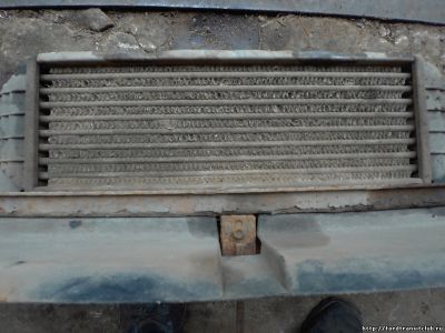

K2Дата: Воскресенье, 11.06.2017, 23:34 | Сообщение # 71
Вот такая красота. Пока не решил что с ней в итоге сделать.
Прикрепления: 0067182.jpg (43.9 Kb)
БотаникДата: Понедельник, 12.06.2017, 08:41 | Сообщение # 72
Цитата K2 ()
Вот такая красота.
Это вот и есть "ГРАВИЦАППА"??? lol
КенДата: Понедельник, 12.06.2017, 09:02 | Сообщение # 73
Сообщений: 8830
Для начала помыть ...
K2Дата: Понедельник, 12.06.2017, 10:08 | Сообщение # 74
Моется там всё и вся, но состояние вала мне намекает, что возможно мыть я ее не буду. Ну а дальше думать -
san_sanДата: Понедельник, 12.06.2017, 11:39 | Сообщение # 75
Сообщений: 698
отмывай все равно, мне из 2 одну собрали, вал мой поставили, корпус я другой привез, ремкомплект в плечи и полетел!
