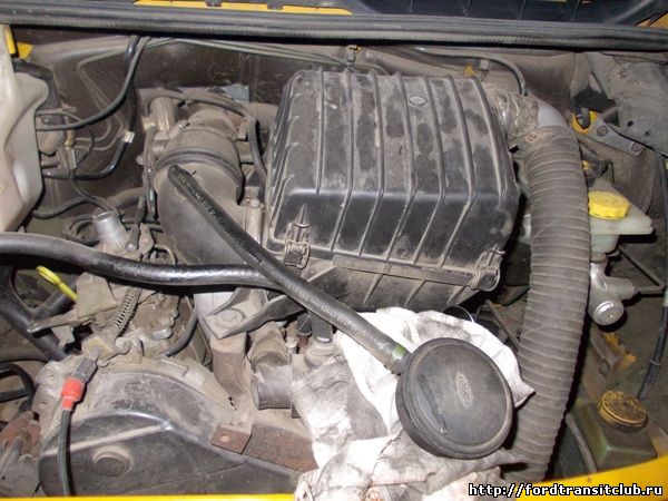

вопрос, куда должен идти шланг от маслозаливной пластиковой крышки...
на новом бусе у меня он идет в коллектор
а на старом видать как на волге на землю wink

sergkry1@Дата: Пятница, 14.07.2017, 20:16 | Сообщение # 152
У меня в Пирбурге шел в шланг между фильтром и коллектором.
То есть-в коллектор впускной.
v_aДата: Пятница, 14.07.2017, 22:50 | Сообщение # 153
На некрабе(Пирбурге) шланг втыкается в резиновый патрубок между коллектором и корпусом фильтра

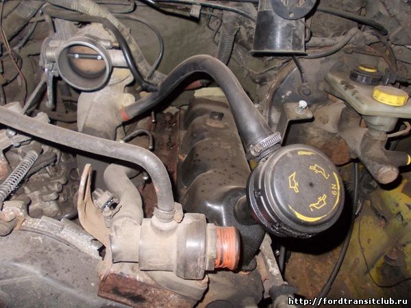

ДимарикДата: Пятница, 14.07.2017, 22:57 | Сообщение # 154
Сообщений: 4801
yes
На 94 годе (с квадратным воздуханом сверху) прямо во впускной коллектор, рядом с факельной свечой.

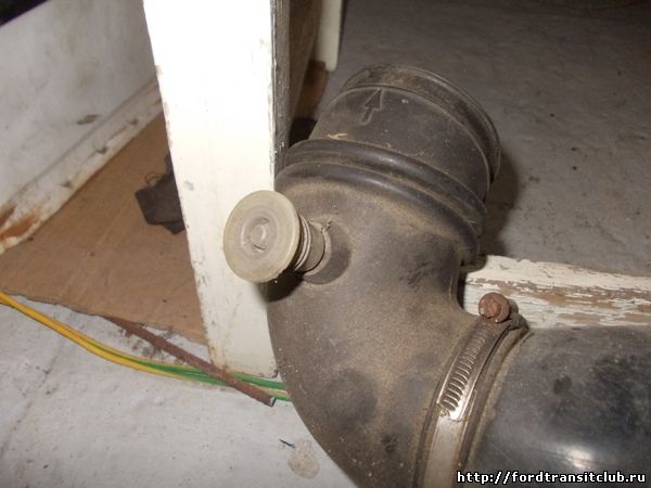

ДимарикДата: Суббота, 15.07.2017, 23:49 | Сообщение # 157
Сообщений: 4801
Прошу прощения-набрехал.....
94 год - шланг в воздуховод 95 год- прямо в коллектор а в воздуховоде стоит какой-то клапанок.
Не знаю что это, но крышечка постоянно слетает и теряется yes

v_aДата: Воскресенье, 16.07.2017, 07:56 | Сообщение # 158
Шланг тут не родной, с завода забор воздуха идет через пластиковую дудку
