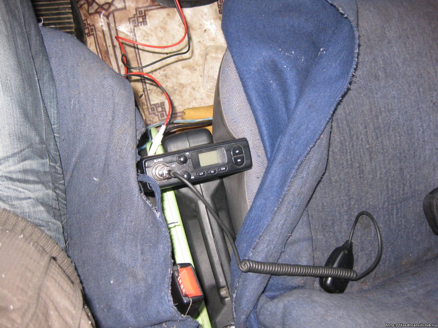

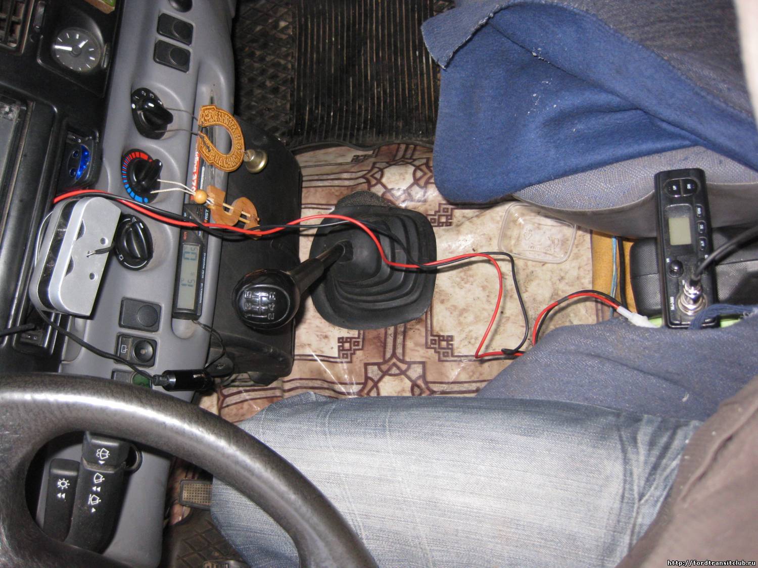

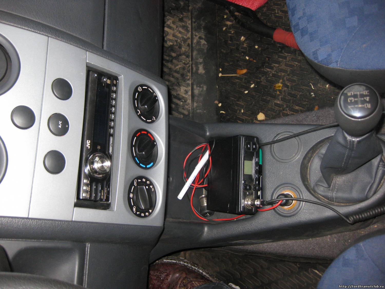

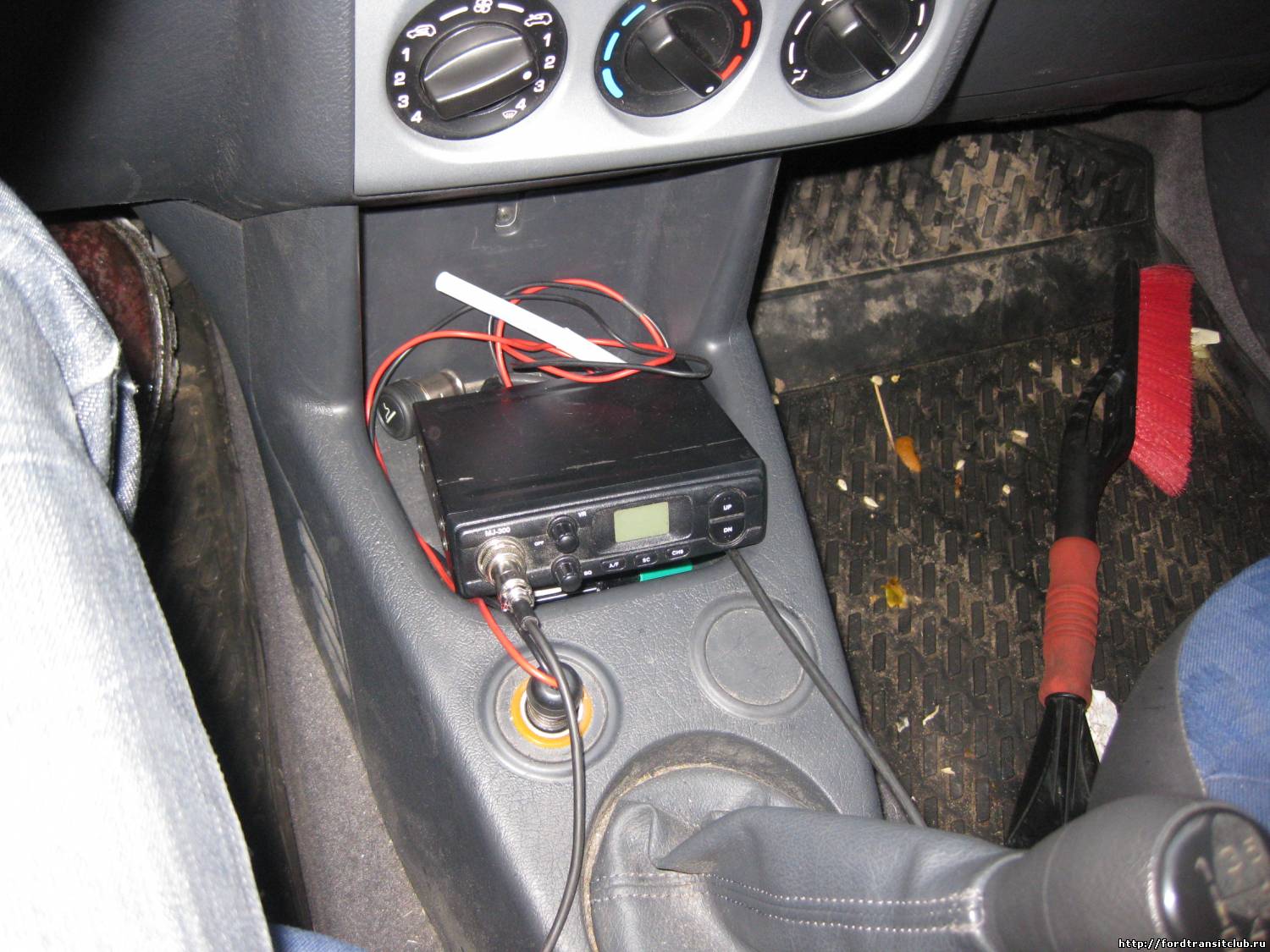

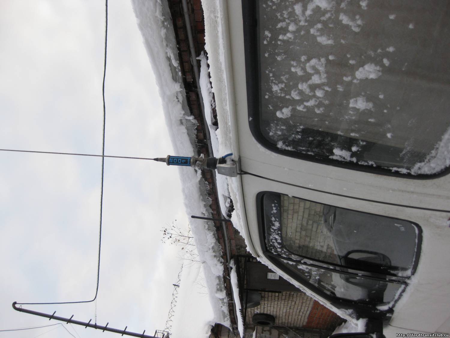

вот так у меня стоит на рабочей... рация качующая...
вот на своей белоснежке: правда не очень. пока не нашёл куда поприличнее поставить, поэтому и провода висят...
ну и антена
принимается критика...

RumataДата: Пятница, 14.01.2011, 21:49 | Сообщение # 381
Quote (ov)
Блин, чуть шею не свернул. Фотку последнюю мог бы привести в нужное положение.

ovДата: Суббота, 15.01.2011, 22:06 | Сообщение # 382
Сообщений: 513
Quote (Rumata)
до меня дошло уже апосля как повесил....
всё равно как-то с помехами работает. нет чистого приёма. постоянно какие-то помехи...
мож мне тоже под сиденье закинуть и не париться... weep
ЕСТЬ ПОДСТАКАННИК!!!!

Quote (ov)
Я бы посоветовал в данном случае не парицца по любому. Причерпать на очередной слёт и доколупацца в телику. Он те всё отрегулирует. Если рация кочует - это не есть гут. Ибо настраивается рация в комплекте с антенной.
sam-odДата: Суббота, 15.01.2011, 22:13 | Сообщение # 384
Сообщений: 867
ov, тебе для начала антенну нужно втулить на средину крыши, потом приборчиком проверить согласованность антенны с рацией, а потом искать откуда шум(думаю не найдешь)
хотя еще могут шумы по питанию проходить.
Одесса-мама!!!
Сообщение отредактировал sam-od - Суббота, 15.01.2011, 22:14
Александр71Дата: Суббота, 15.01.2011, 22:19 | Сообщение # 385
ov, Я думаю не ошибусь но скорей всего телек посоветует поставить фильтр shy
televizorДата: Суббота, 15.01.2011, 22:43 | Сообщение # 386
Rumata, Сань любая проволка сталистая подойдёт,но легче действительно купить стандартную.Напомни какого типа антена или марку и я подскажу приблизительную длину.
Quote (ov)
Сам диапазон шумный ну и плюс помехи в бортовой сети а так же правильная настройка антены нужна.Короче комплекс принят мер позволит уменьшить шумы до предела возможного.
Quote (Rumata)
Приборы буду брать с собой обязательно.Саму радиостанцию мона по салону гонять где хош а вот кабель антены не стоит перегибать очень сильно и не трогать антену,при условии что она настроена.
ovДата: Суббота, 15.01.2011, 22:54 | Сообщение # 387
Сообщений: 513
Quote (Rumata)
антена стоит уже штатно.
даже опустить низя?? а то в гараж родительский не входит, а иногда надо..
попробую переложить с большим углом...
пока на прямую посадить на могу, не могу найти место для рации...
а это сам уже не сделаю...
нада ехать на слёт и отрабатывать печенью... yes
booze
televizorДата: Суббота, 15.01.2011, 23:36 | Сообщение # 388
Quote (ov)
Ззя конечно ,тока в сложеном виде не включайся на передачу.Для работы на передачу антена должна стоять точно так как при настройке.
Quote (ov)
а это сам уже не сделаю... нада ехать на слёт и отрабатывать печенью..
Печенью эт обязательно при наличии хоть маленького здоровья biggrin
Воще прибор для настройки ,КСВметр,стоит 600рублей на фоне стоимости самого дешевого комплекта рс и антена,около 3500руб, не архи какая и большая цена.Стоит его приобрести и установить на постоянку с рс.В любой момент чётко буш знать состояние своей антены.

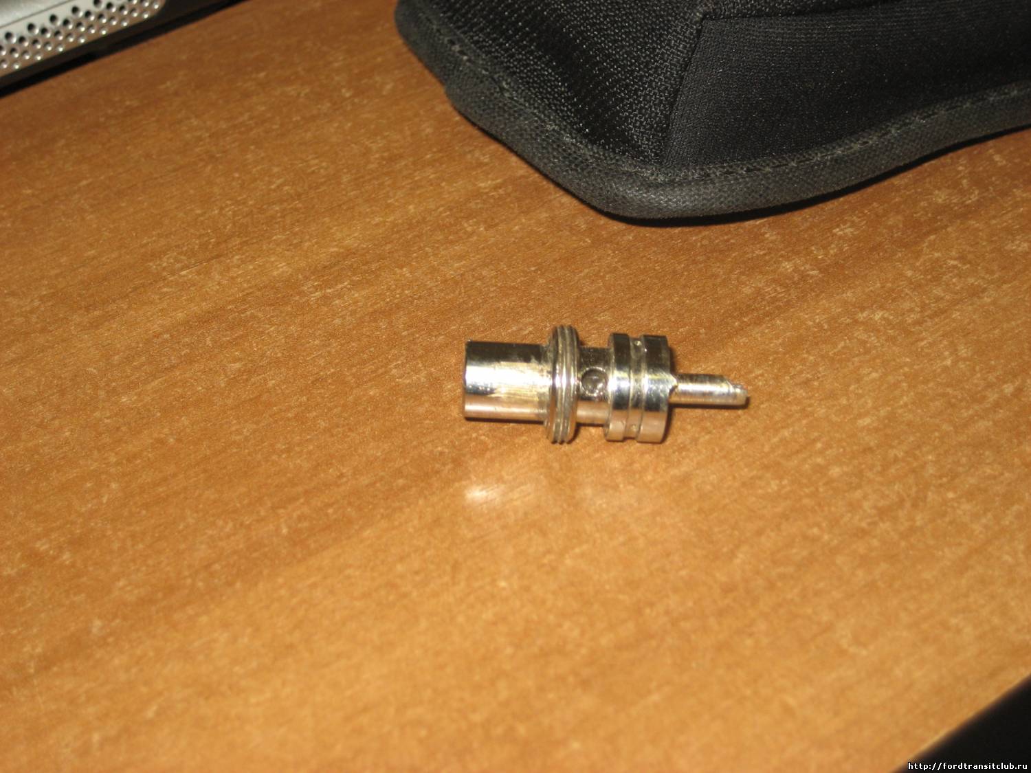

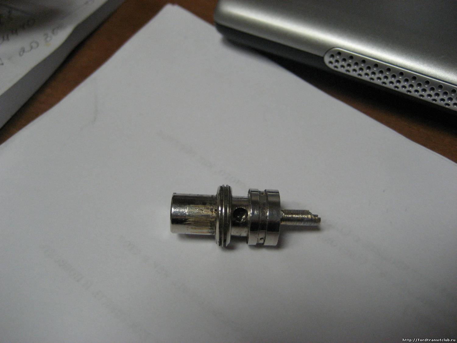

ребят. подскажите. как я понял в эту "дырочку" нужно вывести массу и её припоять... а как её туда вывести????

eu4kdДата: Понедельник, 31.01.2011, 22:47 | Сообщение # 396
Сообщений: 62
biggrin извиняюсь что влажу, там массу не надо припаевать, это отверстия для зажима (накручивания) разъема на кабель (толстый по типу RJ213)
http://i054.radikal.ru/1101/0b/62aeae525adb.jpg,
а вам я понял надо на авто и там обычно стоит тонкий кабель (RJ58) и разъем нужен вот такой
http://s003.radikal.ru/i203/1101/f9/6671e2028067.jpg
ovДата: Вторник, 01.02.2011, 10:23 | Сообщение # 397
Сообщений: 513
мне нуна антену скооперировать с рацией... а как на провод антены надеть данный штекер??? просто докрутить и плюс припоять?
а масса хай балтается...
2-е фото похоже на моё.
ладно, бум думать...

SLAKIДата: Вторник, 01.02.2011, 10:36 | Сообщение # 398
Олег! Я тож припаивал тока центральный провод,да и то,нуна аккуратней! Можна пластмассу расплавить! Я чуть это не сделал,воть! lol lol lol А экран там тока зажимаецо.Перед пайкой всё в своем порядке надень на провод а потом соберёшь-врутишь.
AlexBeloglazovДата: Вторник, 01.02.2011, 16:29 | Сообщение # 399
Quote (SLAKI)
Даааааааааааа???А я мучался и припаибал мля... cranky
ovДата: Вторник, 01.02.2011, 16:32 | Сообщение # 400
Сообщений: 513
я так и хотел сделать, но батька сказал, массу надо припоять... и в итоге припоял снаружы... biggrin biggrin biggrin но т.к. рация иногда снимается и антена откручивается, то пластик обламался и ценральный провод стал оголёным. что не есть гуд... решил сделать нормально.
я придумал садо-мазо... biggrin сначала продеть нитку через эту дырочку, привязать её к массе и так вывести массу, а потом вывенуться и вставь центральный провод... воть... :v:
