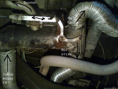

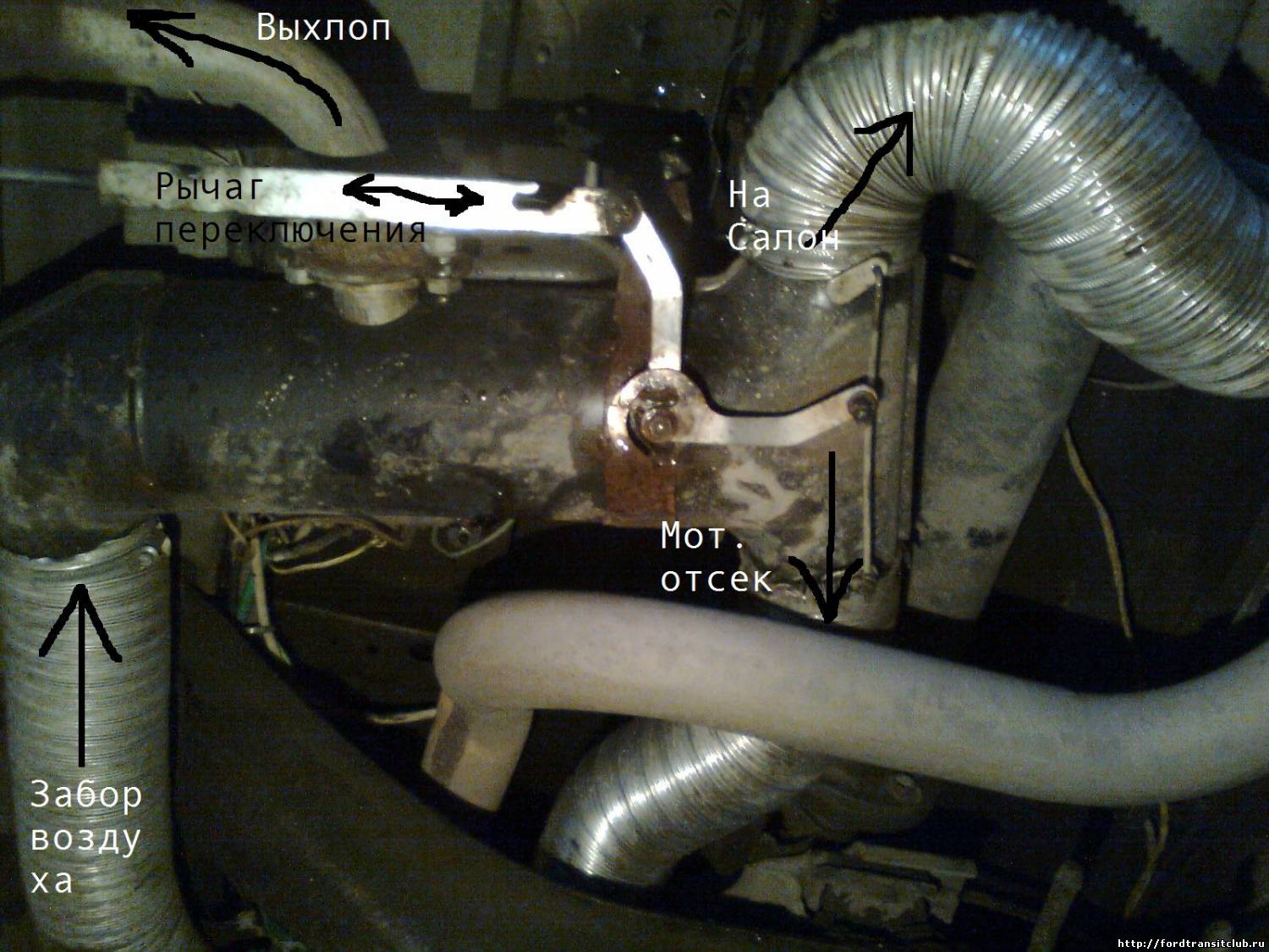

dumvasДата: Пятница, 20.01.2012, 20:56 | Сообщение # 42
Сообщений: 30
Я переделал такую печьку под соляру, так как машинка моя кушает только соляру и только из заправки WOG... blahblah (это не реклама) Короче переделал свою печьку благодаря вот этому форуму Переделка отопителя ЗАЗика
но я зделал чуть иначе подачу топлива и свеча накала Бош тонкая-длинная... если кому интересно опишу поподробнее ... Кстати греет так что руку 5секунд не подержишь у сопла prof
и дыма почти нет из выхлопа...
установлена под днищем под сидением шофера можно греть как салон так и моторный отсек (служит пред пусковым подогревом) кушает ~400грамм на час, ёмкость для ДТ отдельная топливо идет самотёком........................................................................... ok
Ford Transit 1996г. в. 150L 2,5D (Bosh Краб), Пассажир, R-15(6х180) ABS

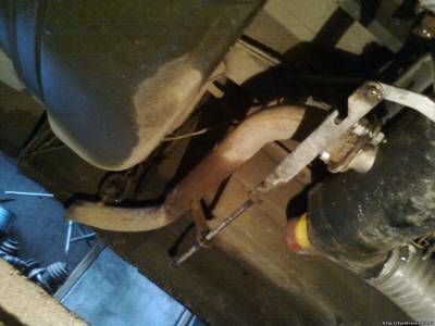

dumvasДата: Суббота, 21.01.2012, 20:30 | Сообщение # 46
Сообщений: 30
Вот так она установлена под днищем
Вот выхлоп... haha
Добавлено (21.01.2012, 20:30)
Кстати находу тоже работает без перебоев, запуск в мороз хороший....................... prof
Прикрепления: 1273778.jpg (194.5 Kb) · 8179708.jpg (182.6 Kb)
