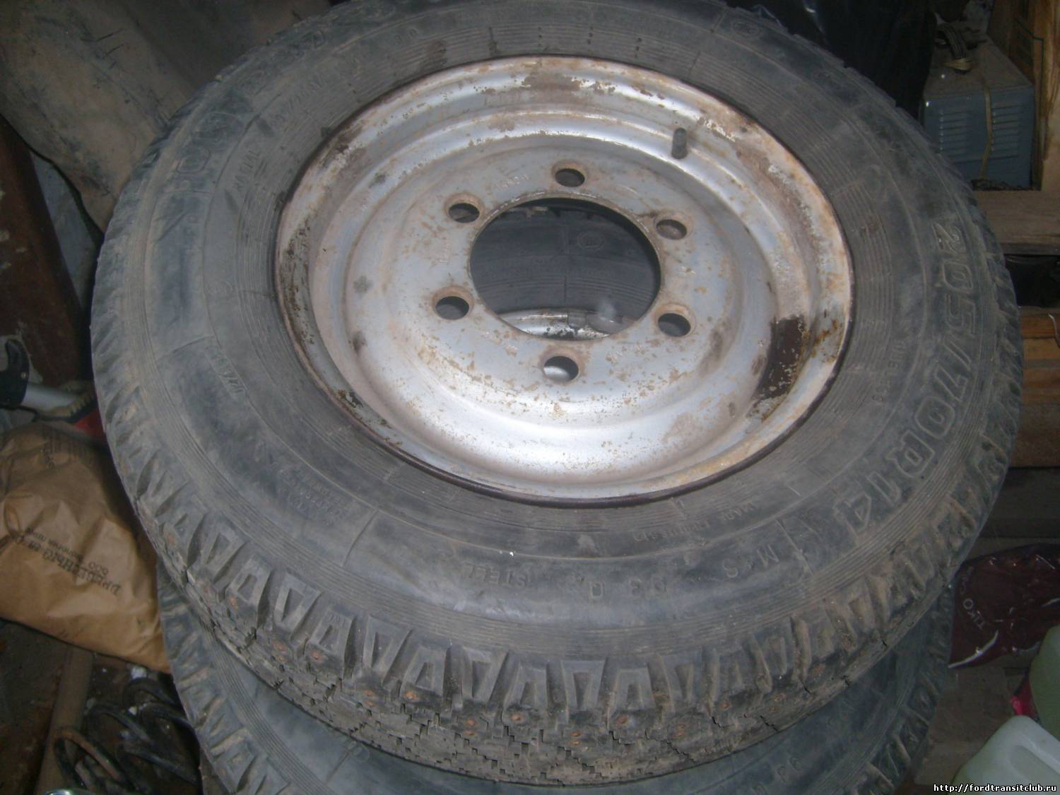

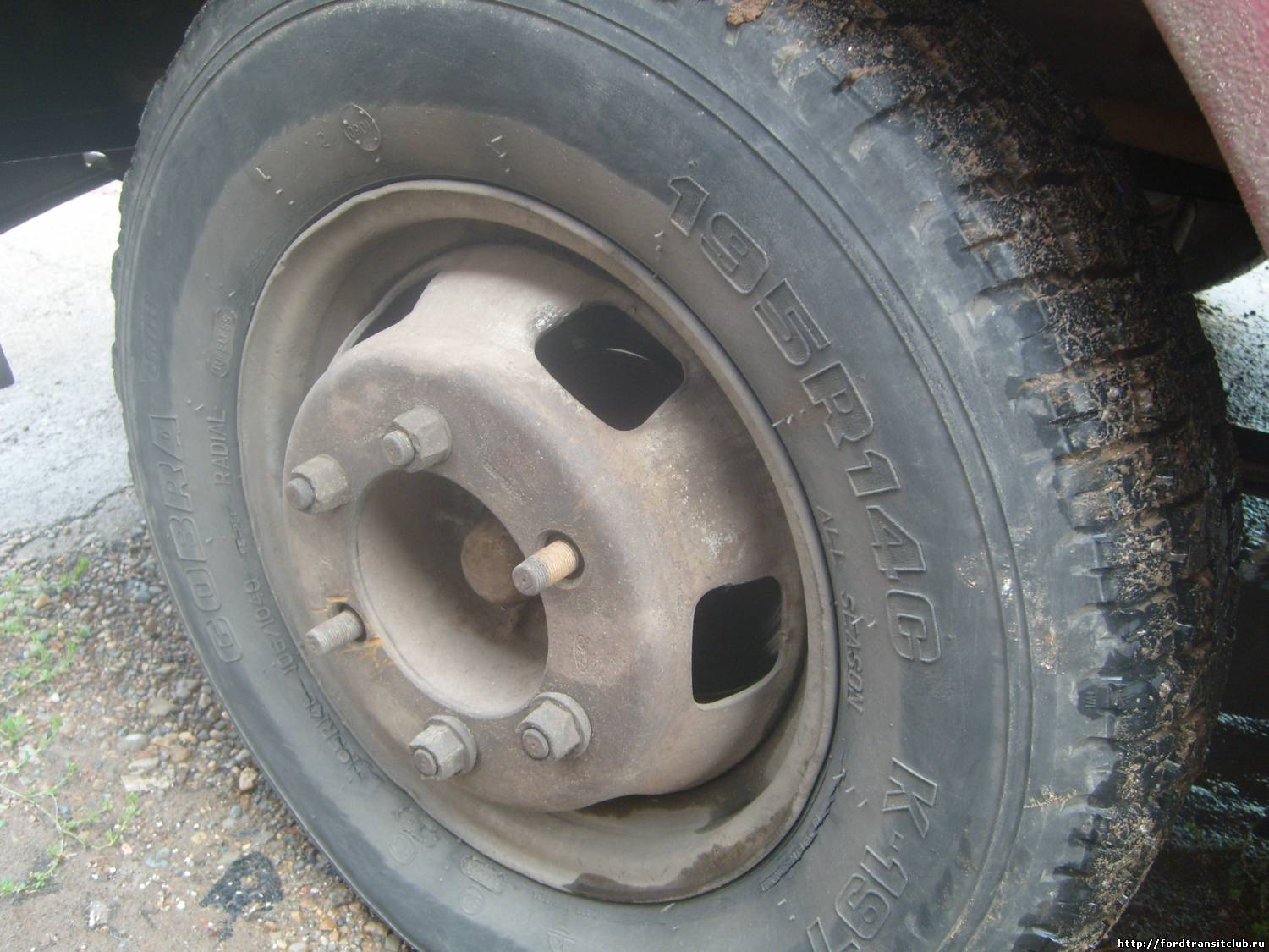

| За 16 лет 2 коротыша порезал на металл.В качестве запаски возил снизу колесо от Бегемота. Один диск и час есть-може кому надо-договоримся.А час на спарку дали диски на зиму решил приготовить-и только когда грузил после шиномонтажа,обратил внимание что они хоть на 6 отверстий,но от односпарки.Вот и думаю таперь-если сзади поставлю как будет-вроде как по грузоподьему выдержат.А КОЛЕЯ,кто что скажет.Спереди полюбому не подойдёт-выпирает за кузов сильно,и на кочках шаркать будет.Може есть у кого на 6 болтов от моей спарки,поменяемся или куплю,а эти продам.
