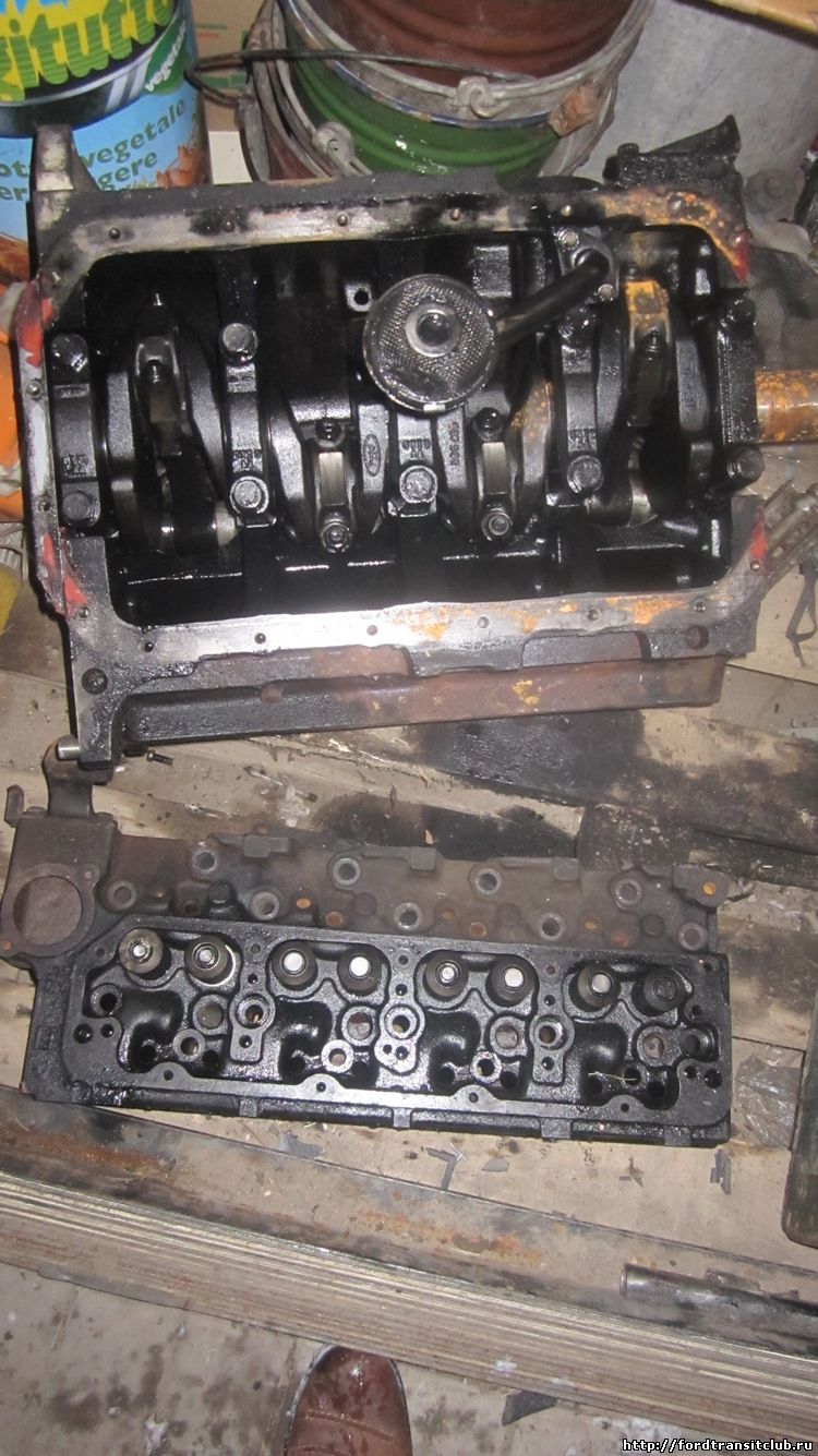

Может кому на запчасти нужно?
$IMAGE1$
Прикрепления: 4457941.jpg (92.8 Kb)

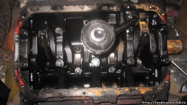

Прикрепления: 5482118.jpg (347.4 Kb)
