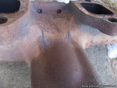

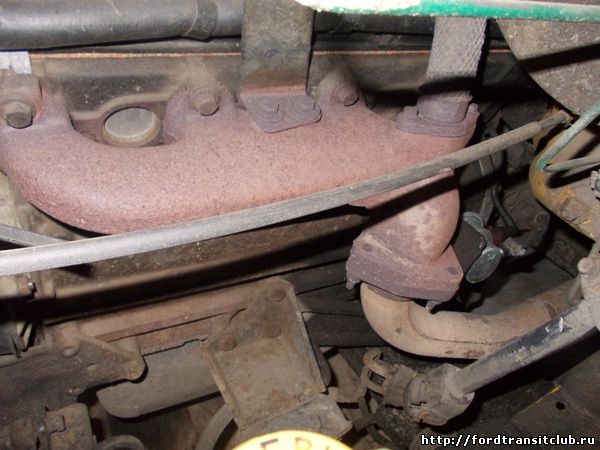

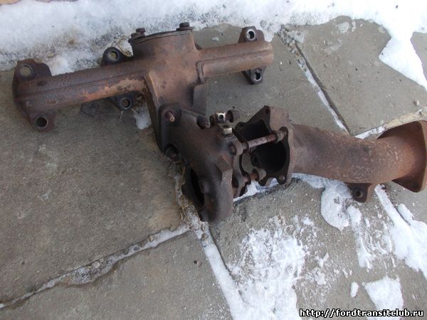

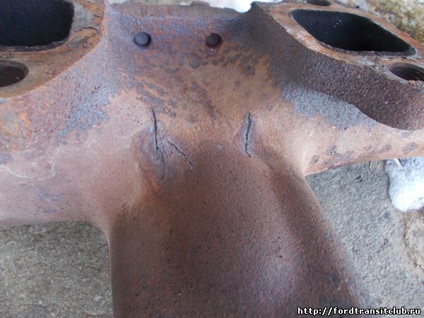

| Ничего я походу уже не поменяю. Сегодня начал рассматривать подробно и обнаружил на коллекторе трещины изнутри. Ну если только кому, кто сможет заварить....Придётся просто покупать.
1. Трещины. 2.Вся система до трубы. 3. Вот такой хочу найти, только без отверстия под шланг ЕГР.
| Эд-68 | Дата: Среда, 28.02.2018, 19:42 | Сообщение # 2183 |
| Ты хочеш кастрировать жеребца Все ставят,а ты снимаеш. Насчёт заварить ,не строй иллюзий,сдай в металлолом и ищи целый б/у.

| v_a, Вовик ты уникум))) Дай бог,что бы долго служил. В основном печальная практика. Добавлено (01.03.2018, 09:38) --------------------------------------------- И работая механиком,и свои машины тоже чугуний лопался,вырили, паяли,лудили,и эфект не утешительный. По этому делать дважды ,то что можно сделать один раз и забыть,предпочитаю второе

| Цитата Димарик (  ) Вот такой хочу найти, только без отверстия под шланг ЕГР. не знаю найдешь ли, это видимо старые транзиты, до 92г. А что тебе это отверстие, заглушил нормальной заглушкой да и все

| Это транзиты года до 89-90, с кастрюлей сверху. У меня на 90г уже был ЕГР. Добавлено (01.03.2018, 11:19) --------------------------------------------- Эдик, посмотрим, меня больше одолевало любопытство, по трещине сделал фаску, область сварки раскалили газорезаком и прошлись электродом для чугуна, после сварки ещё некоторое время держали коллектор красным. Я его после этого даже на фрезерный станок свозил, выровнял привалочную плоскость)))

| Ну без дырки сверху- это в идеале. А так- да заглушку можно поставить...По поводу сварки смотрел много роликов в ютубе. Электродом по чугуну варят или обматывают обычный электрод медной проволокой. Обязательное условие(по тому ролику) - медленно разогреть чуть не докрасна, заварить, потом так же медленно остужать (паяльной лампой, постепенно отодвигая). Это-да, в качестве эксперимента. Может сам попробую, когда время будет, может подарю кому-нибудь... Эд-68, жеребец и был таким. Его кастрировали до меня, только коллектор оставили с заглушками( трубу, видимо, не хотели переделывать). А вообще я противник турбы- НЕ МОЁ!!!
