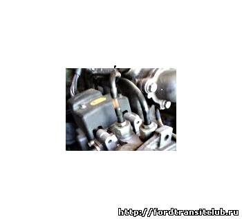

| IMAGE1 Вот так можно определить наличие воздуха в топливной системе.Розрезав обратку и вставив капельницу.

| Quote (Турбодизель) Вот так можно определить наличие воздуха в топливной системе.Розрезав обратку и вставив капельницу. Довольно интересно. Врезать капельницу в обратку с насоса... а как она ведет себя со временем? А почему не в подачу? Можно даже врезать доп.топливный фильтр с "сеточкой" на подачу. Если топливный фильтр прорвет и вся грязь пойдет в ТНВД, то сеточка все задержит. И воздух виден.

| Quote (Vova) Можно даже врезать доп.топливный фильтр с "сеточкой" на подачу. Если топливный фильтр прорвет и вся грязь пойдет в ТНВД, то сеточка все задержит. И воздух виден. Мало того,основным загрязнителем насоса являются ворсинки фильтрующего элемента основного фильтра. Вот эту гадость доп. фильтрик и остановит
