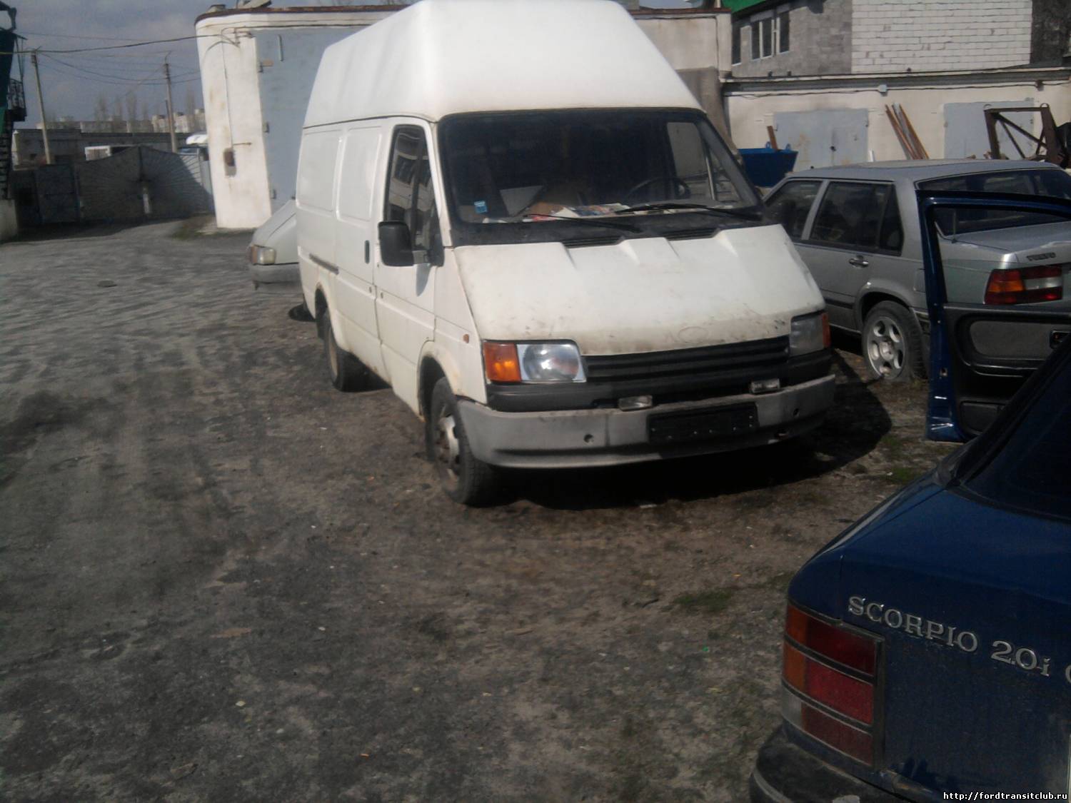

А я тут кажеца Генрика прикупил...
Добавлено (14.04.2012, 21:27)
Синий Скорпио мой тоже shy
Добавлено (14.04.2012, 21:29)
2.5D спарка, Бош, рессоры, высокий, средний, белый пока что... н а ч а л о....

В каком состоянии? Болячек много?
ТимохаДата: Суббота, 14.04.2012, 21:33 | Сообщение # 186
Сообщений: 544
новичек, арки на сварку, руль туговат(у тебя спереди рессоры? мож че подскажишь?) Задние и передние пассажиские двери под замену скорее всего...

ДА рессоры когда взял машину через пару дней лопнула передняя рессора на яме оказалась турецкая или китайская была,пару недель ездил на отбойники biggrin пока на разборе не нашел оригинальную,кстати с бегемота. Передние аммортизаторы дороже чем на пружинных версиях и найти сложней китай и турция вроди таких не делает,Пришлось брать MONRO по соточке за каждую,Задние накладки на колодки газелевские подходят, Мне кажется хлопот с ходовкой меньше чем с пружинной ,как взял салент блоки поменял уже 1,5года прошло вроде нормально. У тебя ГУР стоит? Или редуктор без гура? Бывает что насос просто снятый(как у меня ) а с редукора шланги просто заглушены.
Добавлено (14.04.2012, 21:58)
Как брал шкворня болтались уже 1,5года так езжу уже все руки и средства не доходят до них. Смажь их может руль полегче станет.

новичек, без гура мля... Редуктор простой(((

Тимоха, от меня поздравления! По фото видно, дела предстоят rolleyes , но глаза боятся, руки делают!

Руль должен быть относительно легкий,правда на один оборот больше крутится чем с гуром, ищи причину в шкворнях или редуктор сильно подтянут.

Это твой автобус ??? Крутой Транзитеще respect
