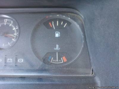

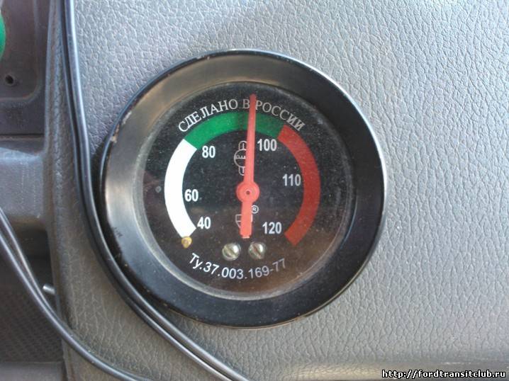

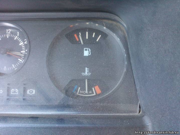

Температура движка по показаниям двух независимых приборов.
Мож кому инфа и пригодится.Тот что дополнительный меряет в расширительном бачке,за показания штатного указателя температуры не ручаюсь так как туда совали нос ещё до меня и явно без башки.В основном стрелка на штатном приборе у меня показывает на букву О или чучуть выше нее.
Прикрепления: 7787781.jpg (113.6 Kb) · 1564614.jpg (147.9 Kb)
