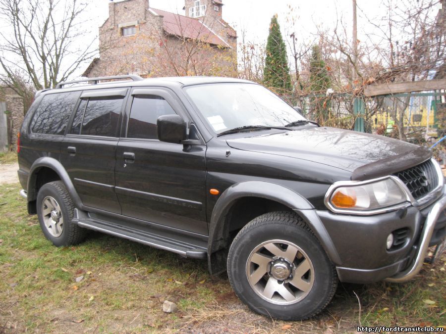

Ботаник, Саша, я про вот такой. Говорят, что довольно просторный и проходимый.

Димарик, Дим, внешне он мне весьма нравится, НО, по отзывам НЕ ОДНОГО человека, он ВНУТРИ ТЕСНЫЙ, даже крыша занижена..... weep
Даже в салоне "Трупера" (!!!) мне показалось ТЕСНОВАТО после.... "ТРАНЗИТА"!?... biggrin
Ну не знаю....Я катался (в роли пассажира). Нормально. Не Транзит, конечно, но места больше , чем в Москвиче-412 biggrin
