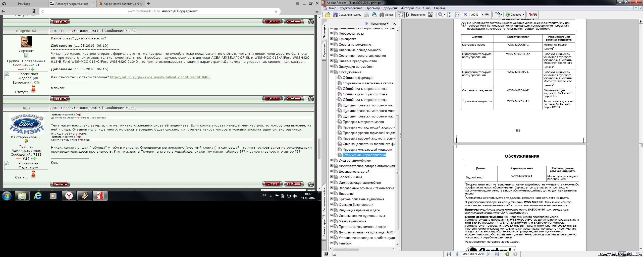

| Какое брать? Допуски же есть? Добавлено (11.05.2016, 06:10) --------------------------------------------- Читал про масло, кастрол угорает, формула это тот же кастрол, по лукойлу тоже неоднозначные отзывы, мотуль и ликви моли дорогие больно,а вот про коома х тех отзывы только положительные. И вообще я думаю, если есть допуски ACEA A5|B5,API CF|SL и WSS-M2C 913-A|Ford WSS-M2C 913-B|Ford WSS-M2C 913-C|Ford WSS-M2C 913-D , то можно использовать с такими параметрами.Да комма не угорает так сильно , как кастрол. Добавлено (11.05.2016, 06:15) --------------------------------------------- Как относитесь к такой таблице? https://etlib.ru/qa/kakoe-maslo-zalivat-v-ford-tranzit-8485

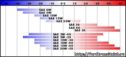

Цитата olegrom63 (  ) Как относитесь к такой таблице? Никак, самая лучшая "таблица" у тебя в мануале. Определись регионально (местный климат) и сам решай что лить, основываясь на рекомендации производителя,здесь про вязкость. Кто то живет в Тюмени, а кто то в Ашхабаде, скажи: ну какая таблица ??? и самое главное, кто автор ???
| sergeys | Дата: Среда, 11.05.2016, 11:07 | Сообщение # 539 |
| Федора подержу на все 100. лично в моей книге была точно такая таблица "как на моем фото" - только на немецком была, на данное время русскоязычная книга в бородочке.... Добавлено (11.05.2016, 11:07) --------------------------------------------- А до этого катался на МВ-вито110 и там черно-белому примерно было написано так: до 100тыщ. 5W30, от 200тыщ -5W40, от 300тыщ - 5W50, если расход увеличенный то капитала двигателя. скан той страницы где-то здесь выкладывал свое время....

| Да уж сам башку сломал,по всем форумам разные отзывы.Живу на Южном Урале под Челябинском,температуры от -30-37 зимой до 35 летом.Лил сначала Тотал по совету прошлого хозяина, потом Формулу. Потом узнал что она это Кастрол. Хотел его взять, там рекомендации форда спецификация WSS-M2C 913-D. Но удруга форд фокус, сказал , что масло жрало, он поменял на другое, перестало жрать. Я опять задумался.Вот нашел COMMA XTC1L Масло моторное синтетическое "Xtech 5W-30", отзывы в инете положительные, но тут сказали хрень. Нашел сегодня в магазите Ликви Молли 10w40 Dizel 5л. всесезонное за 1800 руб. Что скажете?Добавлено (11.05.2016, 11:26) --------------------------------------------- Блин последний ответ не увидел!То есть у меня пробег 330 000 км .надо лить 5W50? И только Кастрол?
