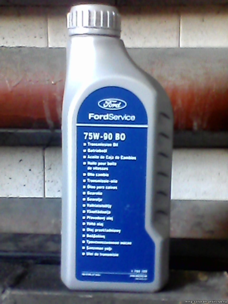

Прочитал всю тему, долго сомневался, но всё таки купил масло Sell 75W 90 для фольксвагена, так было написано на бутылке. С своей коробки масло слил, цвет был как будто слил из движка. Шеловское прозрачное чуть коричневатое, вошло где то 2.3 литра. В целом передачи стали включаться чётче и мягче, но червь сомнения в душе гложет, а то ли масло я залил? Не загублю ли коробку? Шеловское покупал за 480 руб за литр. Масло с маркировкой WSD-M2C200-C и вязкость 75W90 как в мануале написано, только на заказ, и ценник 1200 руб. за литр. Кто что скажет?

В общем поездил неделю на Шеловском масле, не берите, деньги на ветер. Пока масло холодное передачи включаются отлично и мягко, как нагреется передачи как в масло. Слил Шеловское, задушил в себе жабу и купил оригинальное 970 р. за литр. Сейчас всё пучком, передачи во всех режимах включаются как надо и мягко.
в МТ75 залили синтетику GL5 75W90, нормально стало работать после заливки оригинального.
Ну вот вам очередной пример, давайте пробовать писать объективно, стало хорошо и четко .... и т.д. пишем после реального мониторинга, а не после субъективных ощущений, которые в свою очередь пытаются успокоить нашу "жабку" в целях оправдывания потраченных денежек на "ветер". Даже если и пытаемся поэкономить и залить в КПП что нить попроще, то это никак не 75W90, это должно быть декстроном , кстати это мы уже рассматривали эдак лет 5 назад ...
