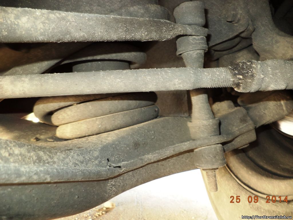

katastrofДата: Среда, 24.09.2014, 23:27 | Сообщение # 41
лопнула сегодня левая пружина на беленьком буське, на вид отличаю, она 19мм, обе просевшие были, вот думка, купить новые 19мм или взять от 15 ходовки виток 22мм новые, пустой наверное прыгать буду. кстати, на оранжевом бусе тоже лопалась левая пружина, подвернулись 22мм взял 2шт за 1000р б.у. оригинал (нашел на них маркировку форд). вот склоняюсь к покупке для маленького буська 19мм, цена 1350 за 1 шт, пр-ль Турция, говорят продавцы, что типа хорошие, что скажете, товарищи?
КенДата: Четверг, 25.09.2014, 07:53 | Сообщение # 42
Сообщений: 8830
Самод откатал на машинке турецкой сборки довольно много, у меня практически уже два года машинка тоже турецкой сборки, не сложно догадаться, что часть комплектующих, как то резина, пружины и не знаю чего еще именно туркей. Вопросов не возникало.
katastrofДата: Четверг, 25.09.2014, 09:42 | Сообщение # 43
Ну тогда буду брать! Тем более в наличии, отбойники тоже под замену

katastrofДата: Суббота, 27.09.2014, 19:52 | Сообщение # 47
цена на пружины оказалась даже 1150 за штуку, сделали скидку, турция, но не оригинал, фирма S&B, такой же фирмы у меня вакуумник и задний правый фонарь, на новых конечно красота, во всяком случае пока!
katastrofДата: Суббота, 27.09.2014, 22:24 | Сообщение # 48
фото сломанной, стабилизатор от дельфина
Прикрепления: 1443549.jpg (416.8 Kb)
