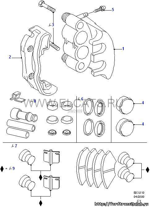

Подскажите я так понимаю что позиция семь есть пластина прижима колодок дабы они не тарахтели как в брюхе селезёнка?Дело в том что ещё до меня её быстрей всего выкинули и ужо надоело слушать дзявакание колодок.Оно то на скорость не влияет но противно.
В независимой подвеске до 92 г.в. суппорт 2 цилиндра с плавающей скобой - да, и цена привлекательная smile
помимо того еще могут греметь пальцы суппортов - позиция 8
Сообщение отредактировал ФьОРД - Вторник, 10.08.2010, 14:05

Quote (ФьОРД)
Не совсем так,до середины 91 года ,а далее супорт и диск друго типа.Ет я всё знаю.
Меня интересует прижимы колодок.Их брякание ни с чем не попутаешь,если медведь на ухо не наступил канешна. biggrin
