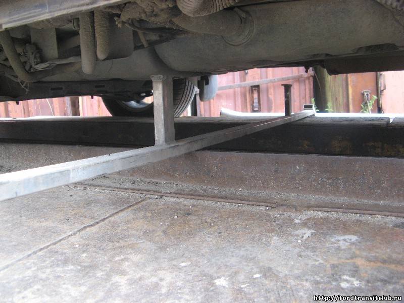

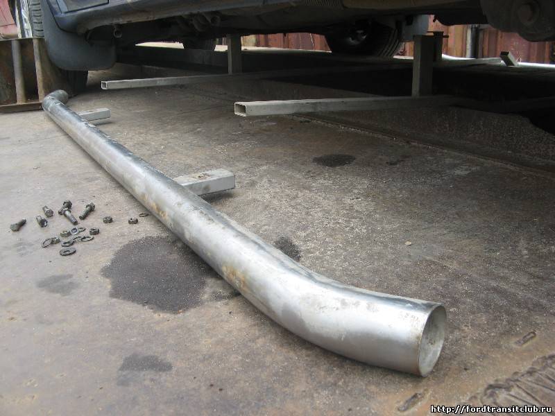

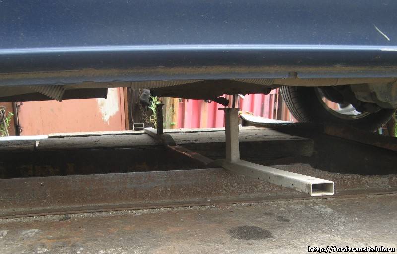

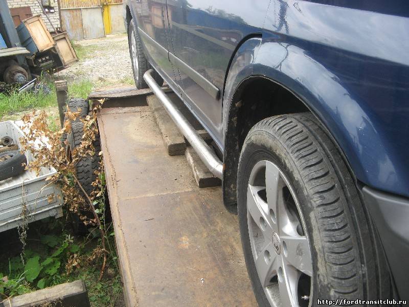

Вот сегодня поставил пороги-дуги от камрада skycroack!
в комплекте было две поперечные балки и две дуги, поперечены с помощью закладных крепятся на лонжероны, а дуги, соответственно, к поперечинам.

тимычДата: Среда, 08.08.2012, 21:24 | Сообщение # 35
Сообщений: 3316
mykola, а как выглядят закладные,если не секрет,а то их на фото нетути huh
mykolaДата: Четверг, 09.08.2012, 20:07 | Сообщение # 36
Quote (тимыч)
4 мм пластина, примерно 2*6 см, с резьбой М10 посередке, в лонжероне в месте крепления большие отверстия, примерно 3 см в диаметре, вот туды закладные и впихиваются (или тогда они завпихные должны называться?)...

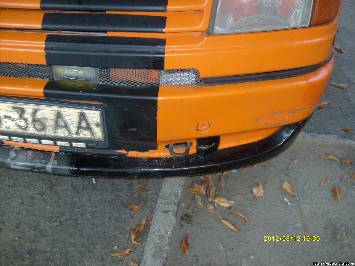

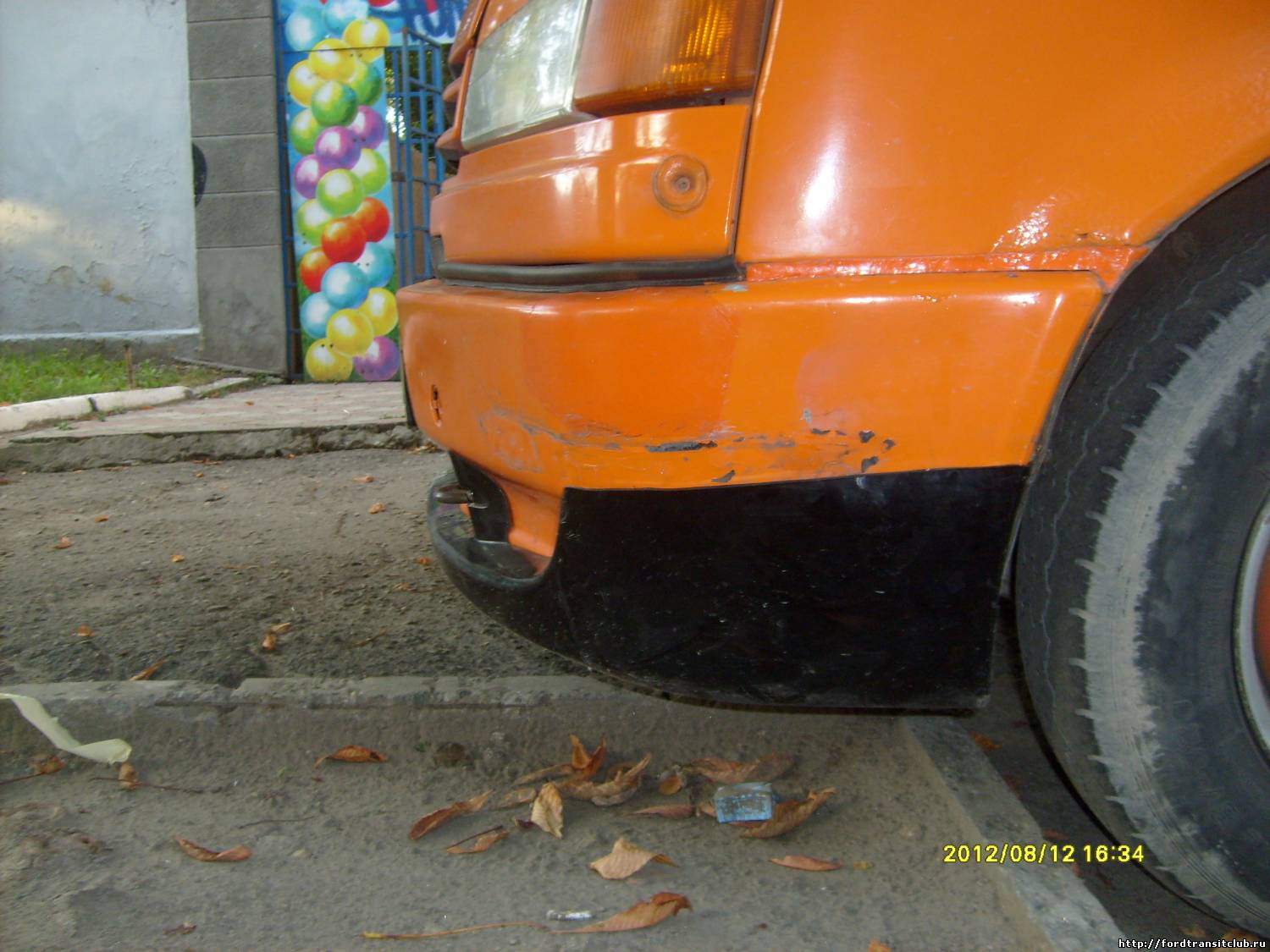

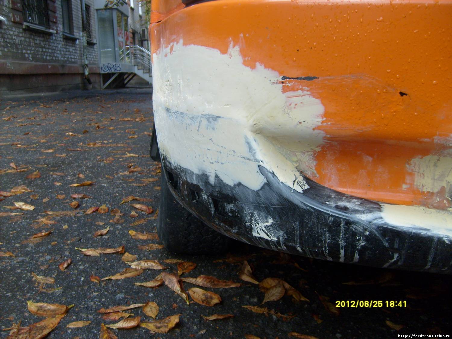

а я вот наконец то добрался до бамперов))))начал делать так называемую "губу" на передний бампер был взят бампер от лансера 9,порезан на куски и подставлен а потом подгонял ко своему бамперу,пока еще не закончил времени мало, но скидую фото что сделал мож кто что скажет или подскажет слушаю все идею и советы))
скажу сразу это еще не конец еще буду доделывать и подгонять!!!

Quote (про100Я)
Могу сказать что смотрится оригинально, thumb
про100ЯДата: Суббота, 25.08.2012, 11:54 | Сообщение # 39
Сообщений: 590
Quote (pire111)
ccgfcb,j думаю когда доделаю будет вообще хорошо!!!
K2Дата: Суббота, 25.08.2012, 11:59 | Сообщение # 40
Я бы губу дотягивал до краев, а не только по центру.

про100Я, shades молодец, продолжай дальше, буду ждать финала!

Получилось хорошо respect .Покрашенный уж интересней будет видеть.
Будем подождать когда у тебя время позволит всё доделать. ok

Придётся бампер беречь теперь, парковаться аккуратно, так как эксклюзив, в единственном экземпляре!

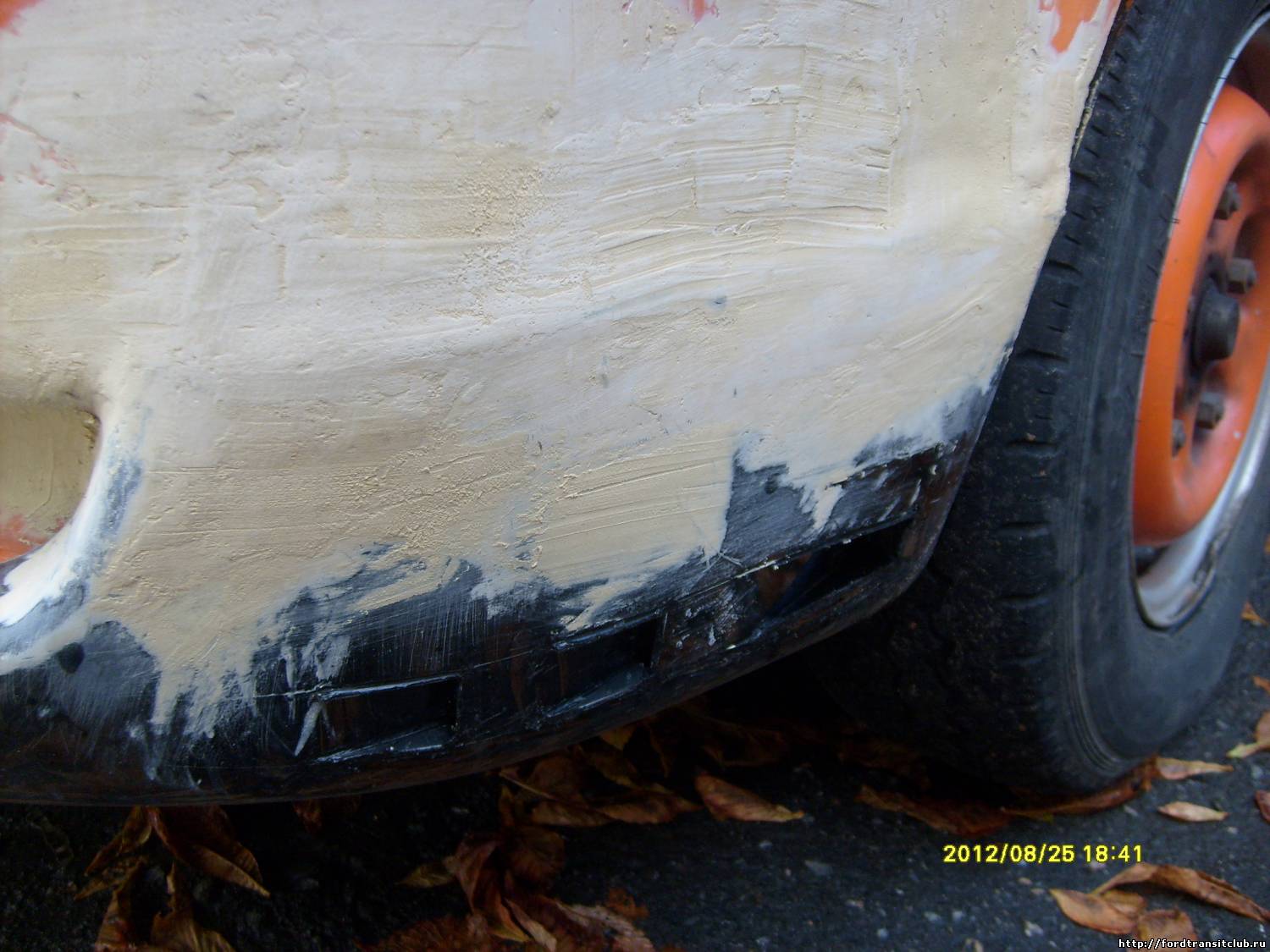

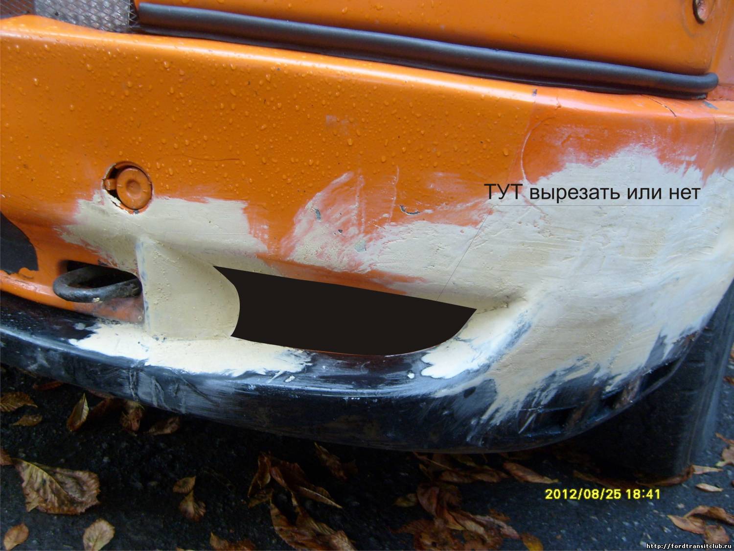

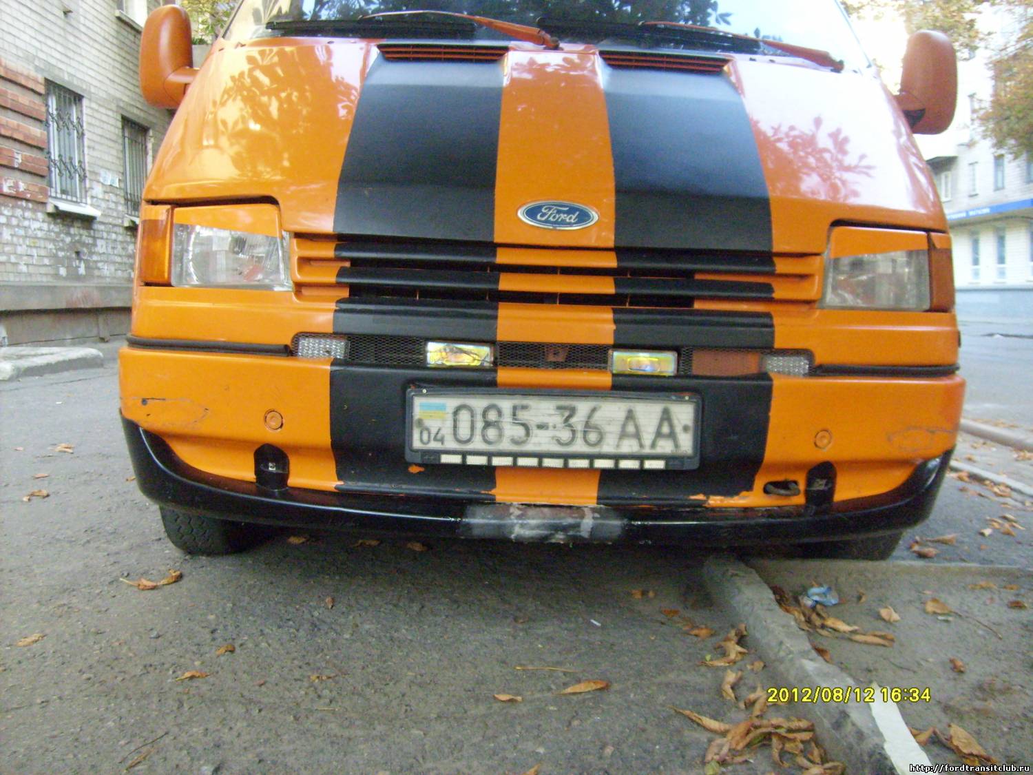

про100ЯДата: Пятница, 07.09.2012, 10:26 | Сообщение # 48
Сообщений: 590
вот еще немного доделал бампер,хочу услышать совет
вырезать отверстие и вставлять туда сетку или оставить как есть бампер
а еще не удержался и вырезал три так называемых "жабры" с каждой стороны

mykolaДата: Пятница, 07.09.2012, 16:55 | Сообщение # 49
Quote (про100Я)
сетка была бы круче, ИМХО....
про100ЯДата: Пятница, 07.09.2012, 17:11 | Сообщение # 50
Сообщений: 590
Quote (mykola)
спасибо знач буду делать сетку.вместо родного куска бампера))
