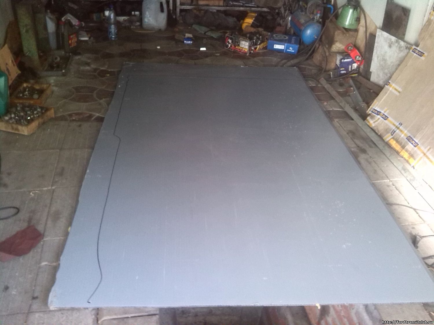

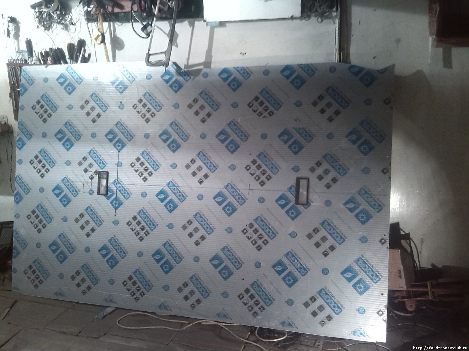

v_aДата: Вторник, 19.05.2015, 22:09 | Сообщение # 60
Вот, чем я заморочился, потому как транзитовский уже совсем непотребный вид заимел.
Прикрепления: 5681284.jpg (122.6 Kb) · 0746668.jpg (169.4 Kb)
murzikДата: Вторник, 19.05.2015, 22:32 | Сообщение # 61
Из карбоната что ль????
v_aДата: Вторник, 19.05.2015, 22:34 | Сообщение # 62
Ну да)), 8мм. Само собой, будет обтянут тряпочкой smile
murzikДата: Вторник, 19.05.2015, 22:40 | Сообщение # 63
вообще ему уклон нужен,т.к. думаю конденсат полюбэ будет так чтоб стекало,но тебе с пореба виднее,сам тож иногда как займусь какой нить хней, и все через зад а мне нормально так,получаю удовольствие.но до тебя Вовка мне ДАЛЕКО)))))))
v_aДата: Вторник, 19.05.2015, 22:50 | Сообщение # 64
Торцы я скорей всего заселиконю, в передний натолкаю шпакли, чтобы фаску можно было сточить на нет, короче, думаю будет получше родного и определенно ровный))

SLAKIДата: Среда, 20.05.2015, 00:41 | Сообщение # 65
Вовка! Идея не айс,ИМХА мая! Хрупок он. Лучше из 5-6мм МДФ сделай. И в обработке проще,и по прочности лучше.. И пропитать его полиэфиркой или ишо чем.Сносу не будэ!
v_aДата: Среда, 20.05.2015, 00:55 | Сообщение # 66
Думаешь рассыпется? А мдф бывает 225х150см?
"Полигаль" хорошего качества, град его не пробивает, а в моем случае еще и солнце не светит, да и я его уже запилил в размер, и на месте он чувствует себя хорошо, отражение ровное.
Эд-68Дата: Среда, 20.05.2015, 11:32 | Сообщение # 67
Идея хорошая,а как ты будешь обтягивать тканью? Промазывать весь лист клеем? Хлопотно. Можно взять белый(молоко),торци заделать пэшкой для него же или для пластика.Уверен смотрелось бы отлично и в чистоте содержать,протереть легко.У меня пластиковой вагонкой обтянут,когда купил он был чистым и красивым но за 5 лет я его уже затер,гружу под крышу,каробками бывает даже поднимаю его,протягиваю,так,что можно представить какой он,но ты правельно сказал,у всех разные цели на использование буса.
Ждём фото окончательные wink
