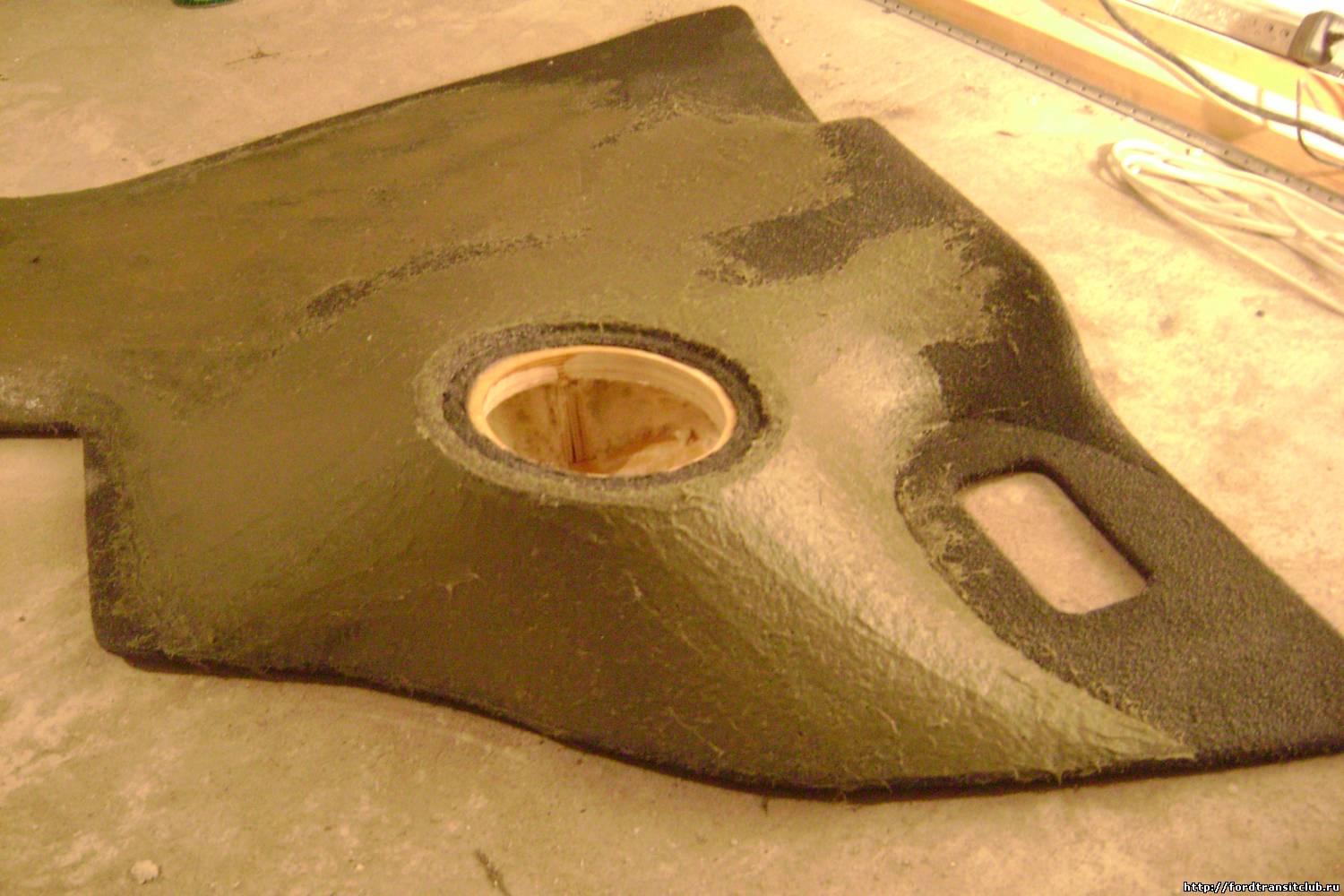

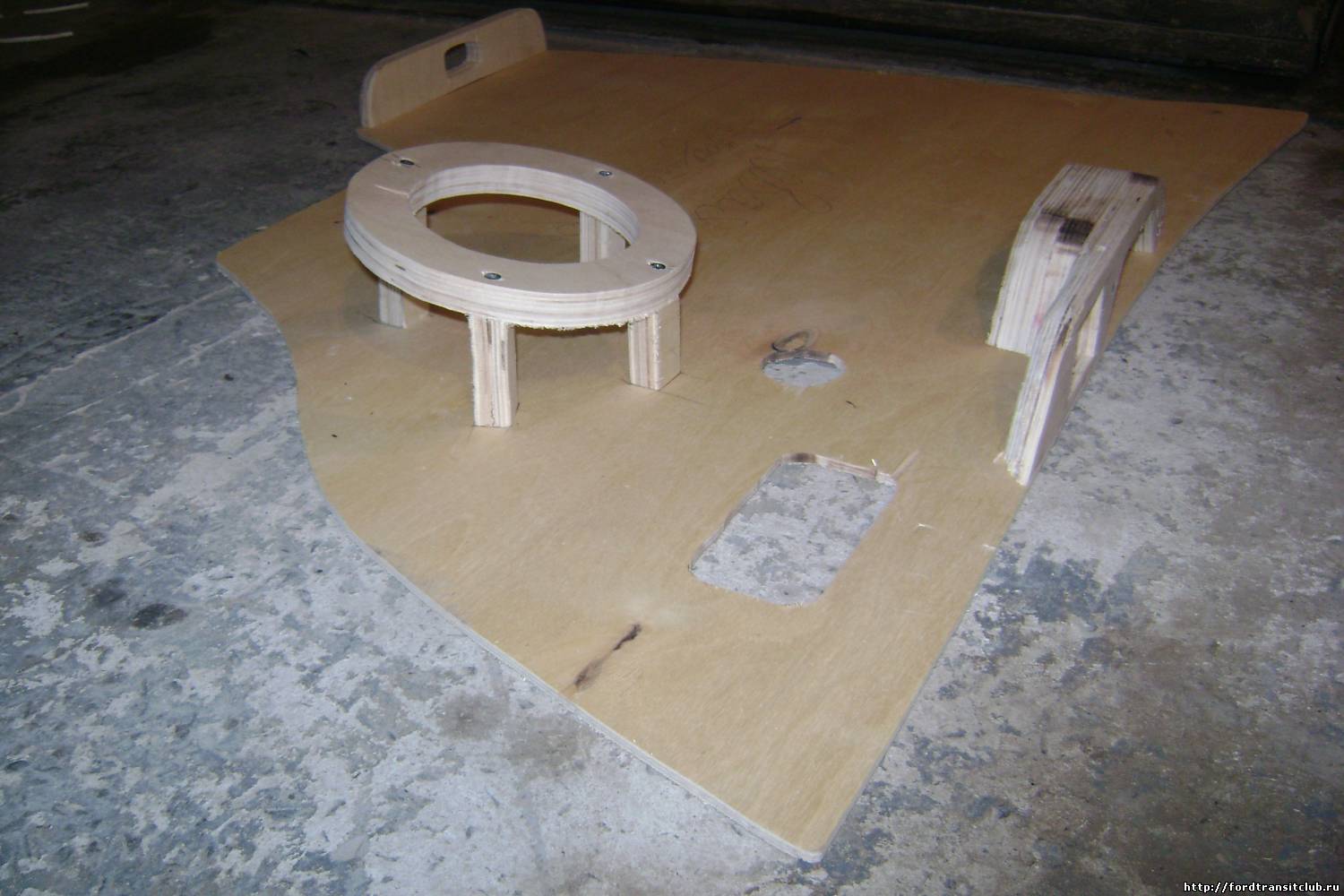

И здесь немного наслежу, технология известна многим, но мало кто замарачивается и это не удивительно
Когда то было так
для начала форма и промежуточные подгонки
а пототом понеслось корпеты-смолы-шпакли-шкурки-шпакли-шкурки........
Прикрепления: 8169645.jpg (111.1 Kb) · 6916510.jpg (147.2 Kb) · 8572779.jpg (135.1 Kb) · 0017352.jpg (152.5 Kb) · 7059666.jpg (169.6 Kb)
FT80 1986г.р., 2.5D 89'+0,65, BOSCH 95', карандаши CAV, МТ75 95', кардан на сьемных крестовинах, мост примерно 3.9 коротыш низкий для души на литосе R16 5x139.7
it's me https://www.drive2.ru/r/ford/288230376152012299/
v_aДата: Четверг, 11.07.2013, 01:34 | Сообщение # 31
Круто, помню, НО, динамик низко, звук будет не очень гуд.
johnnyДата: Четверг, 11.07.2013, 01:39 | Сообщение # 32
Майор
Сообщений: 83
Всё покрыто смолой
Внутри всё залито монтажной пеной, в целях звукоизоляции
Стеклошпат
Это вулкан Кароч))))
Добавлено (11.07.2013, 01:39)
может и низковато, но меня звук вполне устраивает, очень даже не плох. а выше стати и не получилось бы в моём случае
потом как нить сниму как херачит моя шкатулочка))))

На данный момент карты отшпаклёваны на финиш и готовы под перетяжку в винил, с небольшим нюансом...
ручки стоят от Hyundai Sonata 3U

Основание карт-тонкий оргалит или древесноволокнистая плита толщиной около 3 мм.Я такой тонкой не встречал,да и более толстая уже
редкость.
Автор старт-топика К2 писал,что вырезал основание карт из 6 мм фанеры.
Не толсто ли?

Под динамики самый раз. Зато после установки первой карты один дин зазвучал лучше чем до этого два бренчало в заводской. Да и вообще не пожалел ни разу о том выборе.
