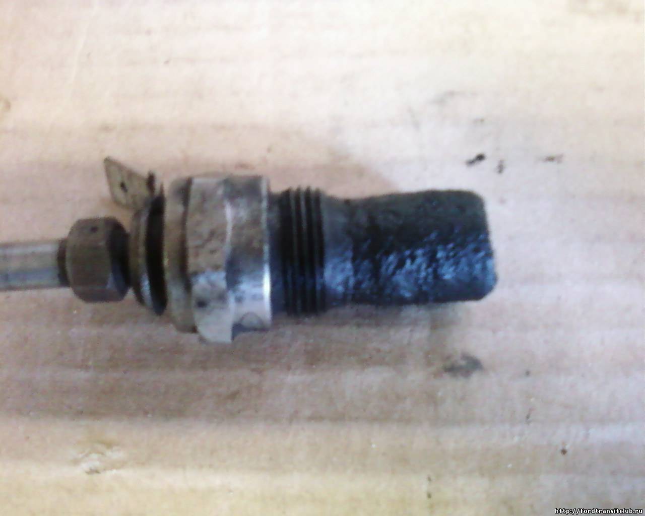

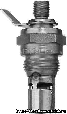

aleksrus51Дата: Суббота, 22.09.2012, 21:24 | Сообщение # 32
Сообщений: 142
славик,
Quote
Это как так?
У меня было вот так.
А теперь вот так.
Прикрепления: 2845165.jpg (146.9 Kb) · 1311266.jpeg (16.0 Kb)
pire111Дата: Суббота, 22.09.2012, 22:13 | Сообщение # 33
Quote (aleksrus51)
У меня было вот так. А теперь вот так.
и какая между ними разница, новый на какое напряжение ращитан?
aleksrus51Дата: Суббота, 22.09.2012, 22:34 | Сообщение # 34
Сообщений: 142
pire111,
Quote
Это я к тому ,как засираются свечи ,когда не заглушен ЕГР и турбина гонит масло.Нагар скапливается на свече.
