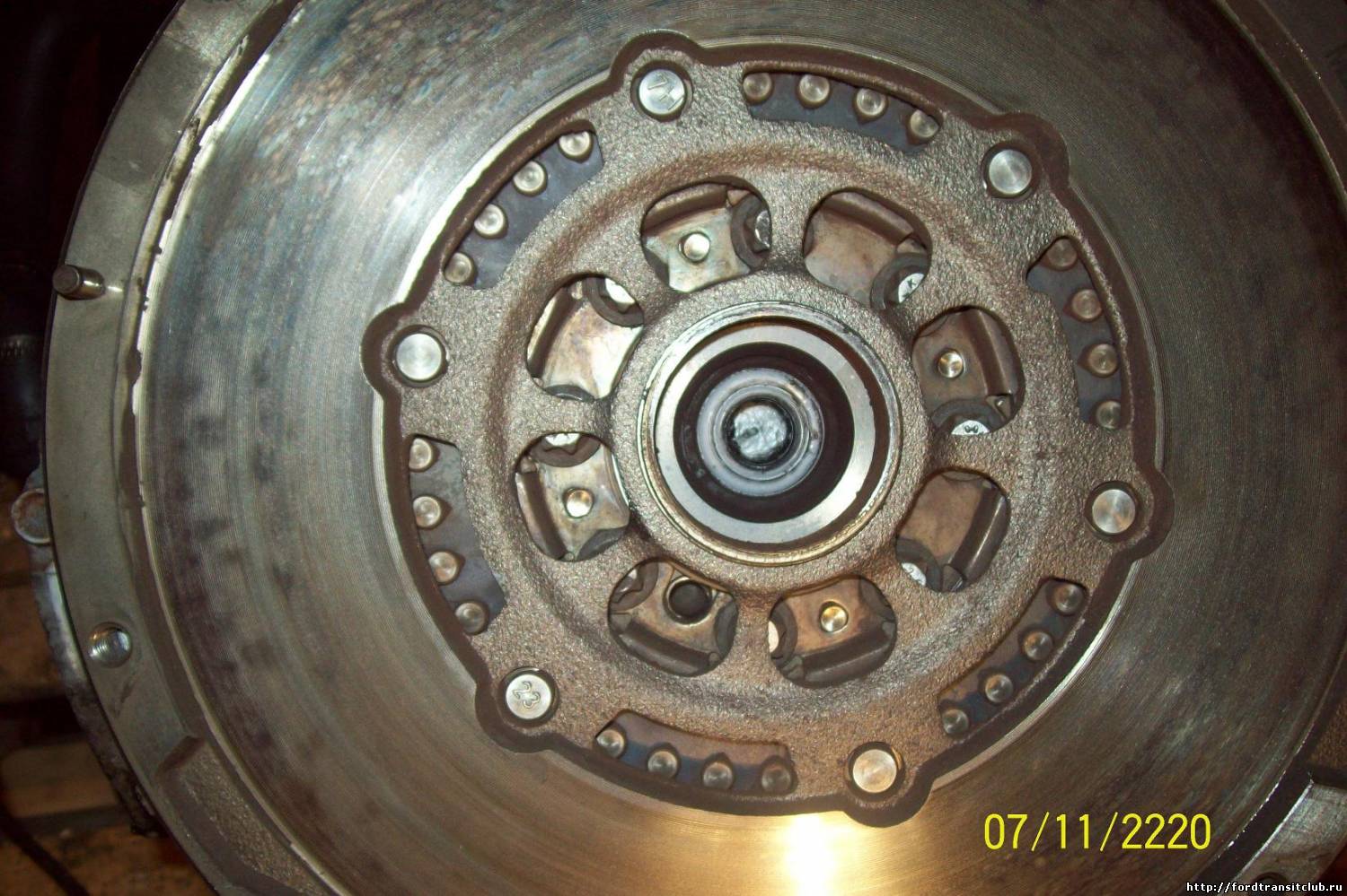

Вынул сегодня мотор ,надо снимать колено.Откручиваю корзину,снимаю вместе с диском и .........Вижу такую картину. biggrin
Вот сейчас мучаюсь вопросом - как это открутить?

K2Дата: Воскресенье, 18.03.2012, 20:09 | Сообщение # 2
Quote (ft-master)
Даа, интересно biggrin cranky cranky Волшебная такая конструкция...
славикДата: Воскресенье, 18.03.2012, 20:19 | Сообщение # 3
Головки болтов в окнах просматриваются,что они крепят?
ft-masterДата: Воскресенье, 18.03.2012, 20:52 | Сообщение # 4
Сообщений: 385
Quote (славик)
Так маховик и крепят biggrin
Даа, интересно Волшебная такая конструкция
Да и насколько я сталкивался с демпферными - окна в свободном положении должны быть напротив болтов.

Вот так и работаем,мля (загадка на загадке) biggrin Сейчас вот еще форсунку выдирать из четвертого как то надо .

bulan33Дата: Суббота, 02.03.2013, 21:42 | Сообщение # 8
Сообщений: 3
темка старая,но отпишусь
маховик вклинил,его полюбому менять,а снять просто,брать балгарку и пилить yes
