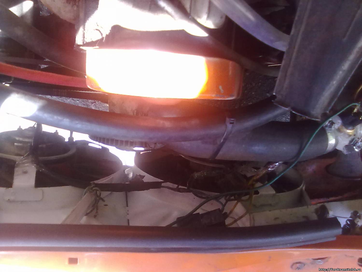

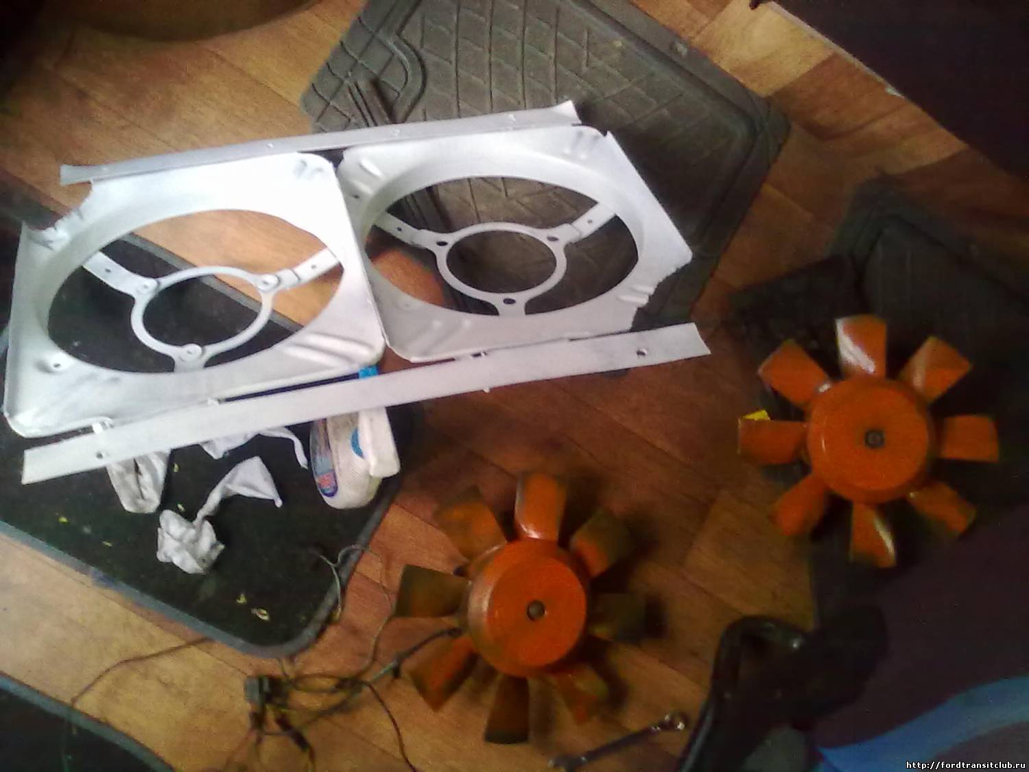

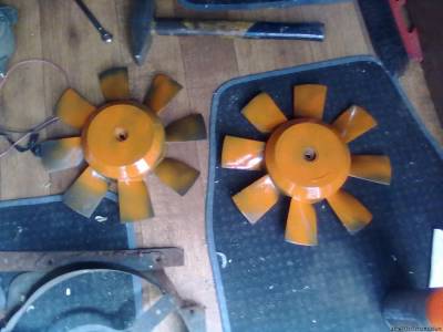

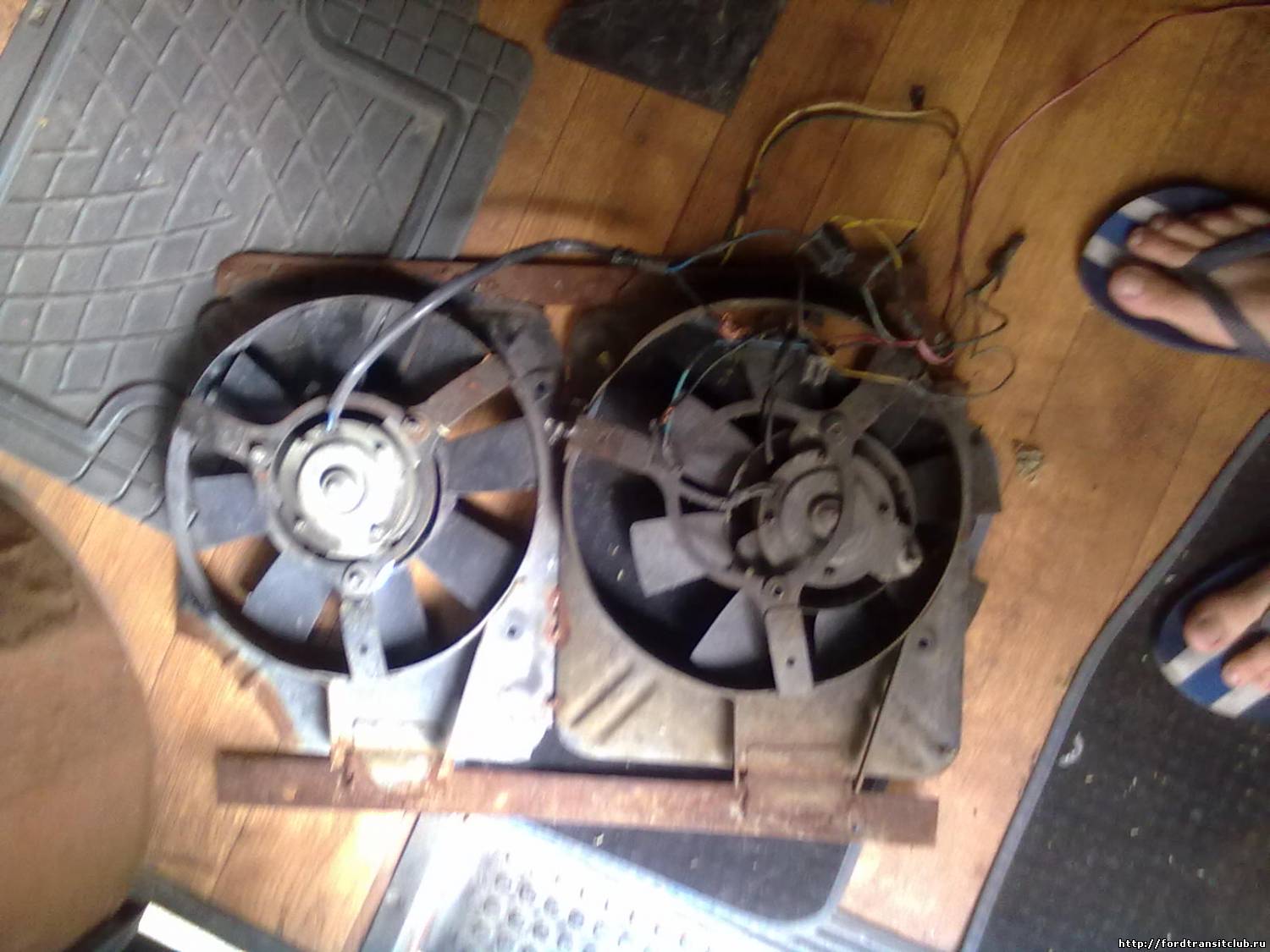

во общем развалился мой пропелер на 6 тыс.оборотов)такой же красный найти не смог и решил поставить электро, а лучше два!подогнали мне знакомые от какой то машины из наших может газель может нива!и начал думать как его туда установить!решил ставить между радиатором и двигателем так как спереди места не хватала,
что бы установить пришлось вырезать усилитель который идет от верхней балки к нижнему усилителю, и потом прикрутил вентиляторы,сверху к балке с низу к радиатору,прилегает как надо,будто он там и стоял,подключил датчик от жигулей на включение и готово!когда два включены то дует что сума шедший))

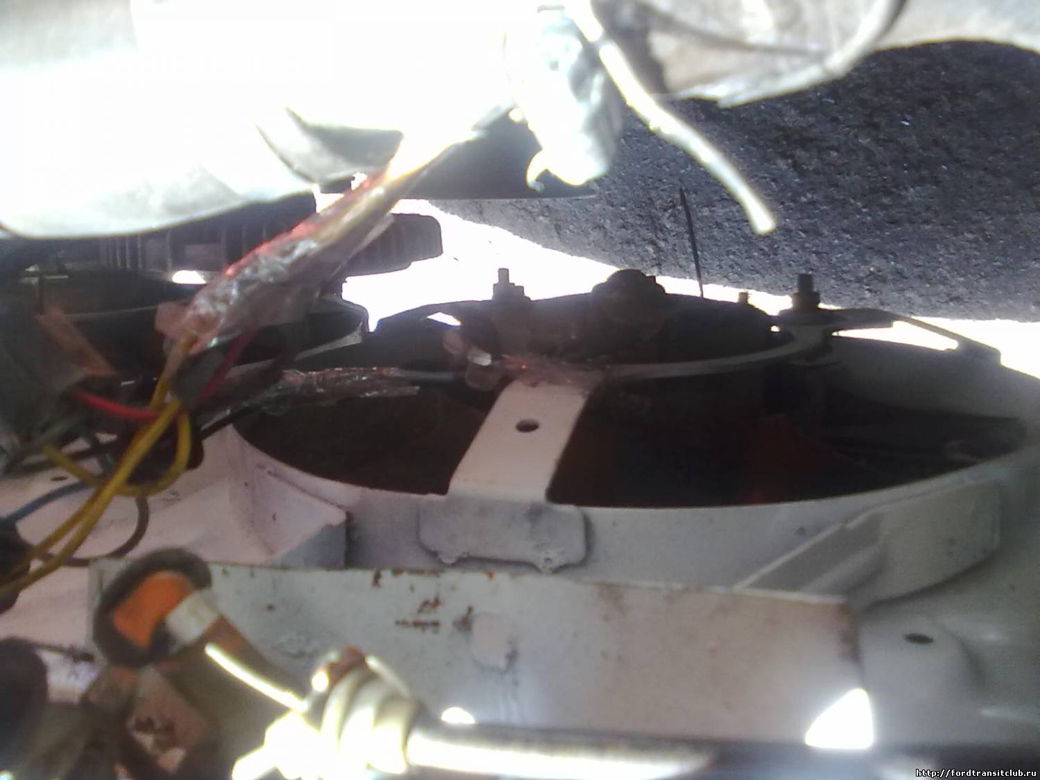

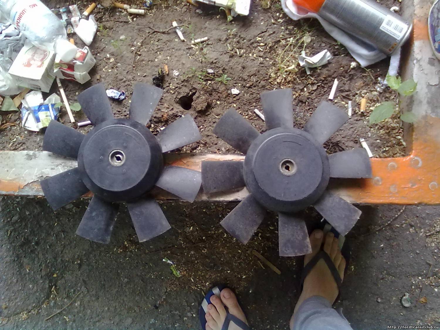

вискомуфту пока не снял, нет такого ключа!подлючено все через реле как полопаться! на каждый вентилятор свое реле!
