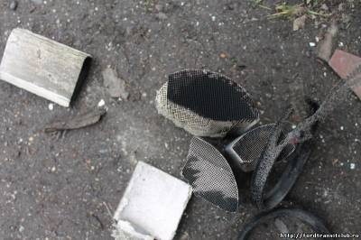

на днях мои руки дошли до катализатора, от мыслей того в каком он состоянии, я решил избавится. так как он влияет на работу двигателя и турбины.
И хоть он у меня был как новый я его выкинул. достался он мне с разборки, я проехал на нём 8000 км.
Вот так он у меня выглядел.
Прикрепления: 2553332.jpg (491.4 Kb) · 8957514.jpg (389.1 Kb)

я так понимаю, ты считаешь что покатался по Раше, и тебе пришлось переехать. rolleyes
Прикрепления: 7601469.jpg (466.2 Kb) · 2554139.jpg (464.1 Kb) · 2639385.jpg (219.4 Kb) · 0199776.jpg (472.1 Kb)
