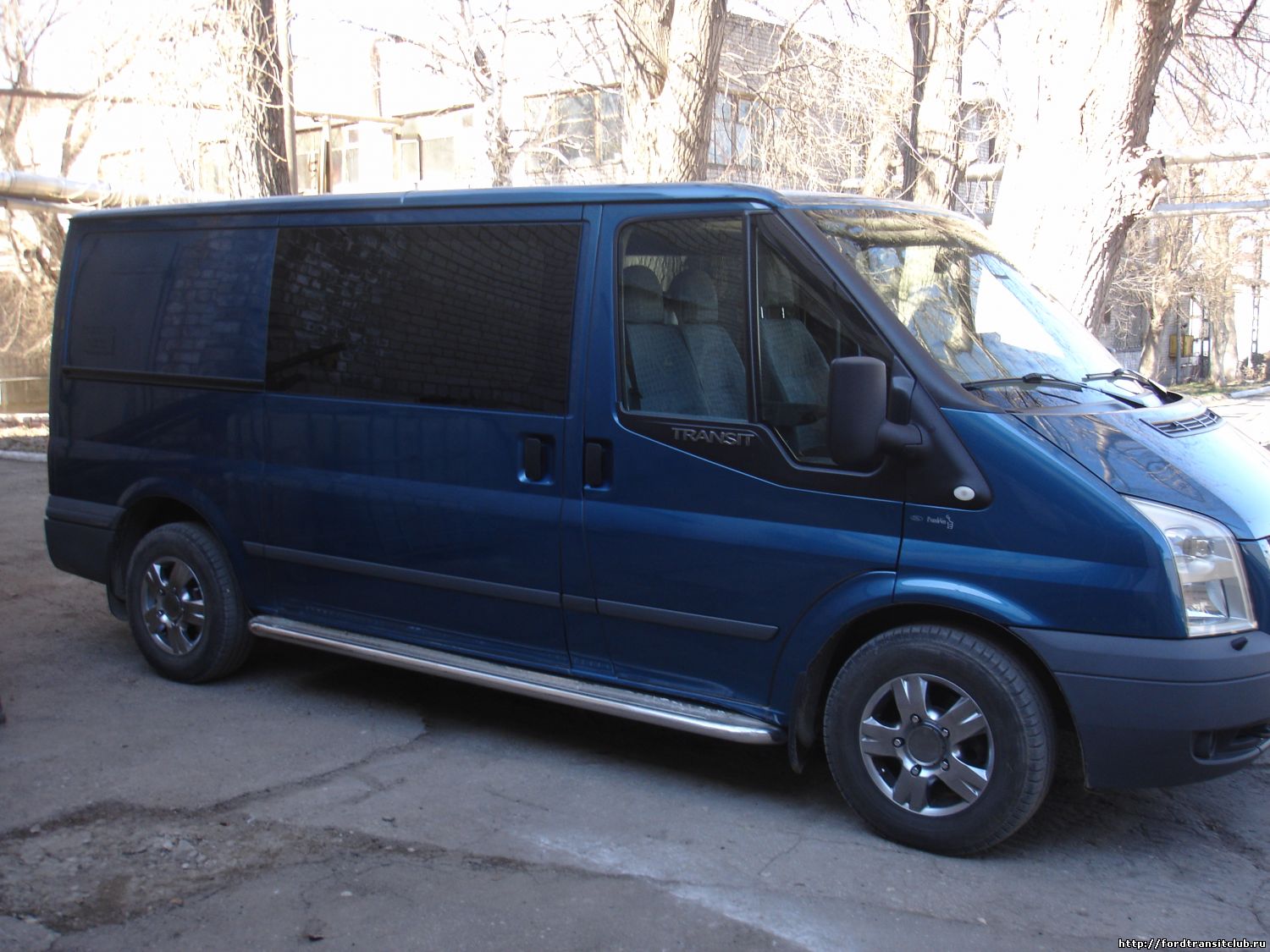

Такой я его купил. С тех пор много изменений,
В двух словах, что изменилось со дня покупки:
1. Убрана верхняя часть перегородки ( до середины )
2. Установлены стекла на сдвижные двери.
3. Переделан, укреплен и покрыт линолеумом пол.
4. Установлено доп. сидение трешка и штора за ним, стал грузопассажирский.
5. Грузовой отсек и средний салон обклеен тепло-шумо-изоляцией. в среднем салоне изготовил потолок, утеплил и облагородил обшивки сдвижных дверей.
6. Установлен предпусковой Гидроник для мотора и фен Планар в салон для тепла.
7. Установил красивые пороги и ступени ( с тылу )
8. Изготовил обшивку в грузовой отсек ( была вагонка как в бане )
9. Установил фирменный Филипсовский биксенон и омыватели фар ( очень довлен ).
На очереди : передние сидения одиночки, с удалением остатков перегородки…

Олег, то что ты рукастый ни для кого не секрет, а вот то, что ты зажал фото после
очень жаль, хотелось бы увидеть эти изменения, в любом случае лови +...

Красиво и добротно, вот только фен, может его под сиденье переселить ?

Олег_163Дата: Вторник, 22.04.2014, 07:56 | Сообщение # 11
Сообщений: 148
Цитата televizor ()
Это, пиво напротив фена неззя,нагреется
Щас лето, фен молчит.
Цитата pire111 ()
где купил и сколько стоит.
От рено соски, 500 р за пару, моторчик давно подарили, от джипа какого то, грамотный электрик установил все за пол дня, работает от отдельной кнопки.
Места хватает, хочу поверх защиту сделать из трубки нержавки, типа кенгурина.
Цитата новичек ()
Что то мне показалось что это какой то длинный коротыш...
Это среднебазовая версия.
Ford Transit GLS, 2008
